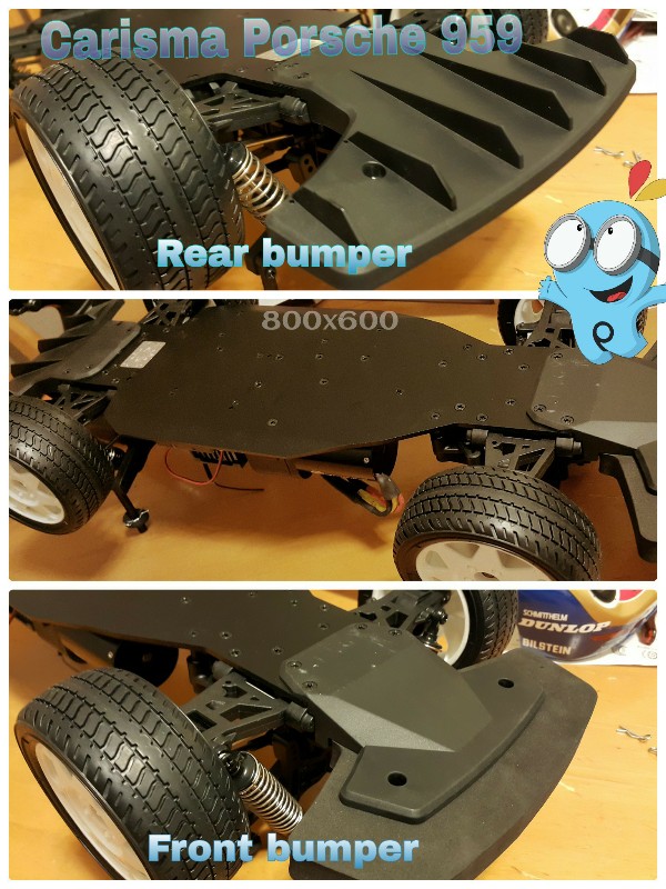

2- 轉向 servo 支推桿非常之陽春⋯⋯

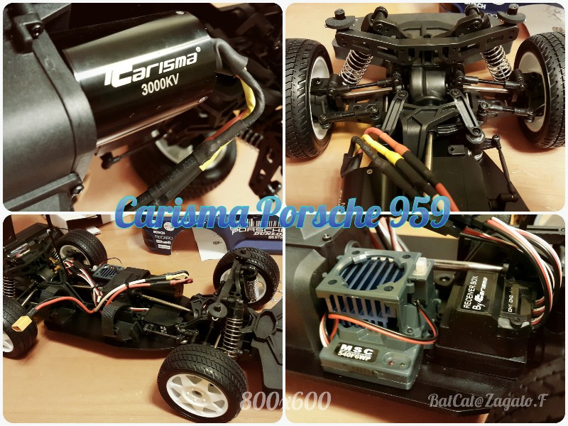

1-  full waterproof 電子系統 ,仲有廠保養⋯⋯詳細請自行看說明書。
2 - 三隻金屬牙差,全部已經注滿油脂,阻力不過是一般,廠商setup 應該是越野向。

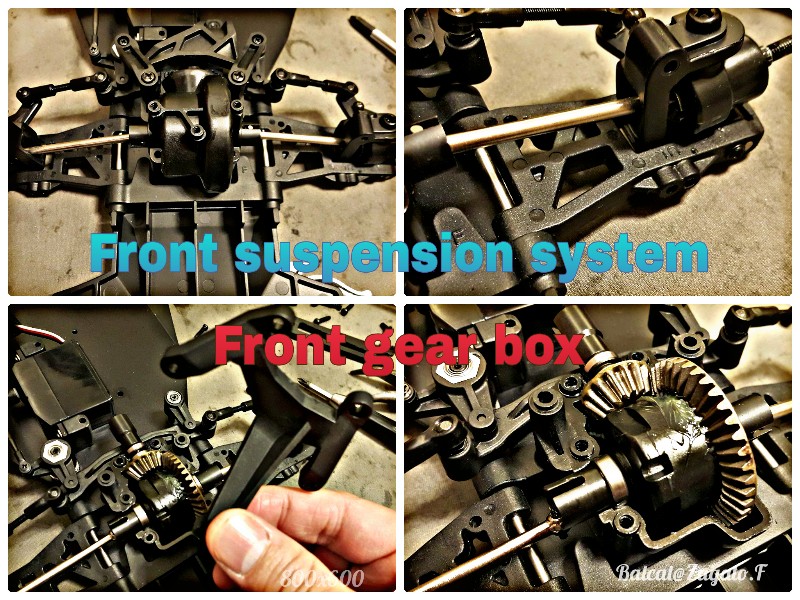

3- 膠料,我個人覺得雖然略為較軟,但係如果呢架車係以越野車為設計標準,呢隻膠料我可以接受。  比老孖混碳件軟,級數似乎係老孖嘅混纖維件甘上下不是TB04果啲,而係似 XV01果款,軟中帶一點㸃彈力,我想是準備應付越野跑嘅攔路而設。
4- 傳統越野車架格局,行三差速配直軸,simple is the best, 實用兼容易維修。
5- suspension arm 果design 與418 設計理念相近,但不盡相同。 加長C座呢設計我like 。
6- 好堅挺既3mm 鋁合金底板,再加埋一頭一尾既三角膠件,基本上都可以說是二樓板既變種。  (不過我都係鍾意有二樓碳板多啲,型嘛!)
7- 尾底擾流器,有型有用。

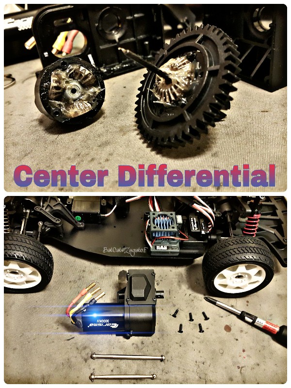

鬆開5口 m3x12mm 便可整份中差脫下。
有啲似TT係列!

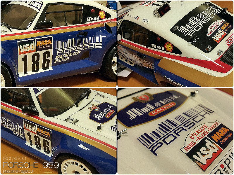

在車殻方便:

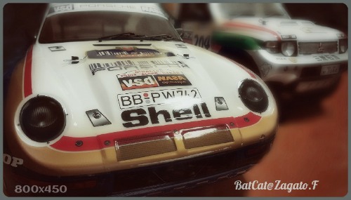

平心言論,以呢個製作已經係需要好多經驗及resources 先至可以達到嘅水平,  夫服可求。  另好多舊有既經典嘅香煙品牌,因為ethical issue, 已經不能再publish.  Carisma 好招,用bar code 樣既外貌頂,遠睇一啲都吾覺有異。 不過如果你有要求,大可以另外買一個車殼自行DIY樂富門貼紙,以求完美。

- 11.1V 3S 的疑惑和誘惑!直插吾改嘢得嗎⋯⋯?架車頂得到嗎?
小弟去信廠方,簡單直接回覆,得!
老外的3S。demo ,power 三級跳, 簡單直接,都吾洗東改西改。
http://youtu.be/8H5shAEPaEI

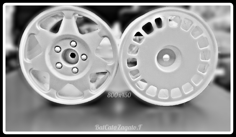

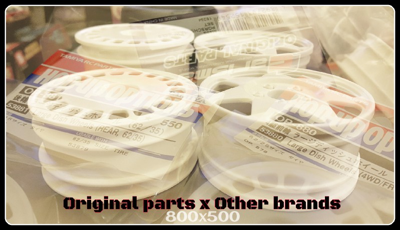

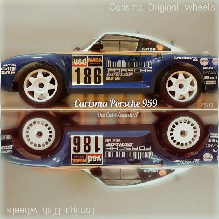

基本上呢架車係用普通buggy 太呤已經可以只是個offset 要加大少少咁啫+7~9mm六角於尾呤; 5~7mm於前已經基本解決! 下圖所示,我用咗一對Tamiya disk wheel 作為optional display。 呔大可用proline ,AKA , team C or hobby pro & etc. 皆可。

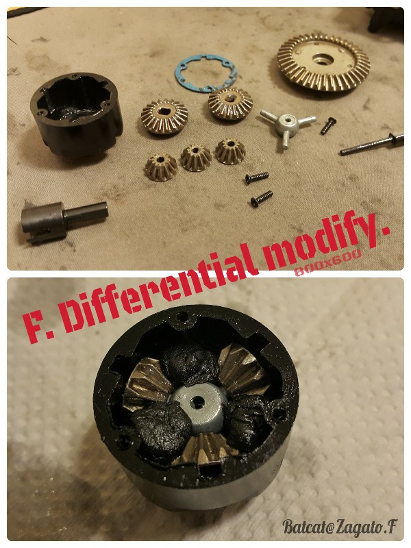

玩咗架車成個星期,經過幾次晌公園籃球場試車。針對架車推頭及入彎失速既特性,我改了下列項目,沒花費只是改善而已。
(我亦明白到廠方為何要將架車set 到都比較推頭及入彎若有其中之一車輪離地就失速。 因為如果唔係容易推頭,甘初心者們就會難於駕馭。 呢個同真車車廠的設定係相若嘅.)
1- 頭、中差速加咗 RIDE 中硬阻力膠以達到半鎖差速既效果,有如鎖起power lock一樣令部車入彎加快!
2- 油壓油改用40度蘇仕油,彈弓不變。
3- 改變前臂懸掛幾何及 再set camber以減少推頭加快出入彎。但是亦有不利,尾擔動態行快了,需要額外下壓力作補償⋯⋯仲諗緊辮法中。

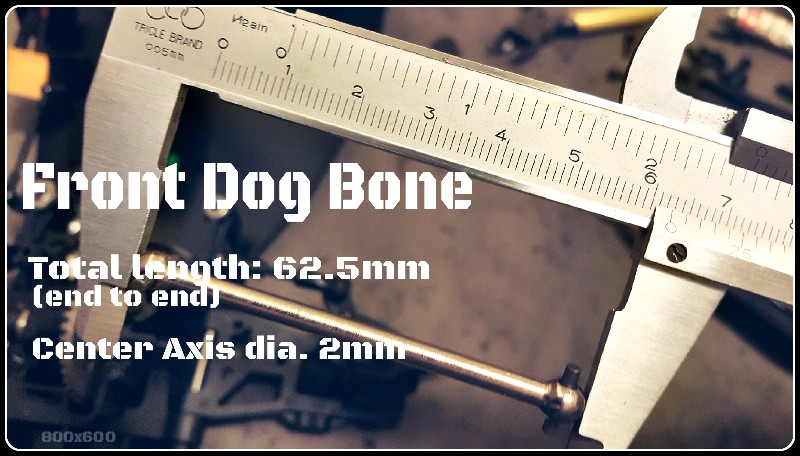

另外我最想換既就算是頭萬向節,附上原本狗骨呎吋希望有師兄可以比啲參考意見,先行謝過。

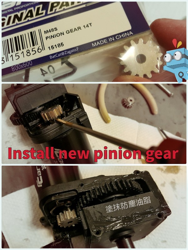

1- 入多粒快齒,由12 上到14T。

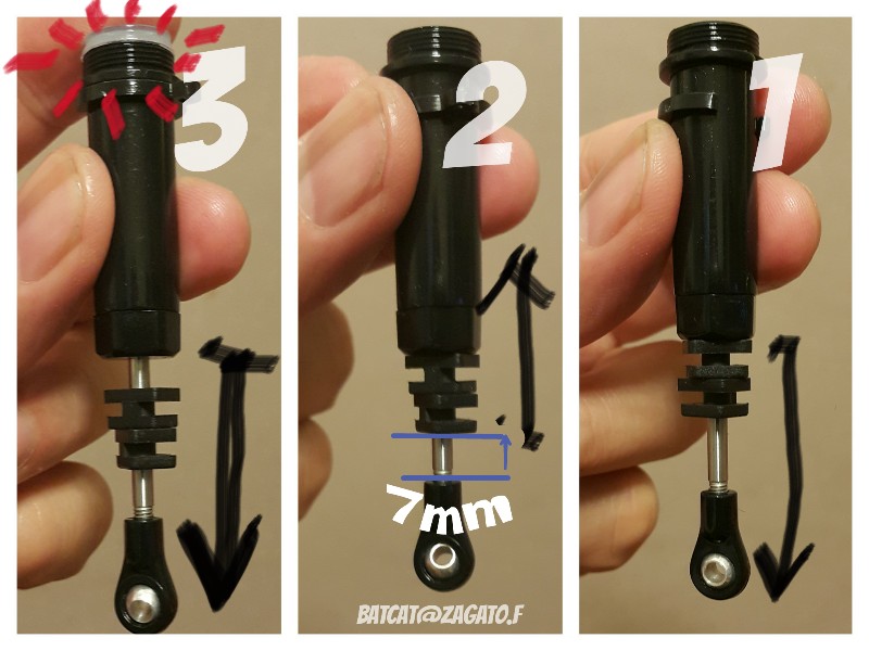

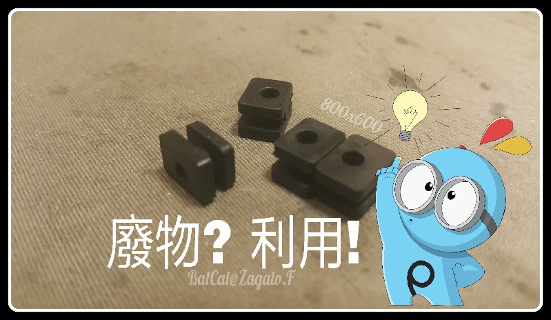

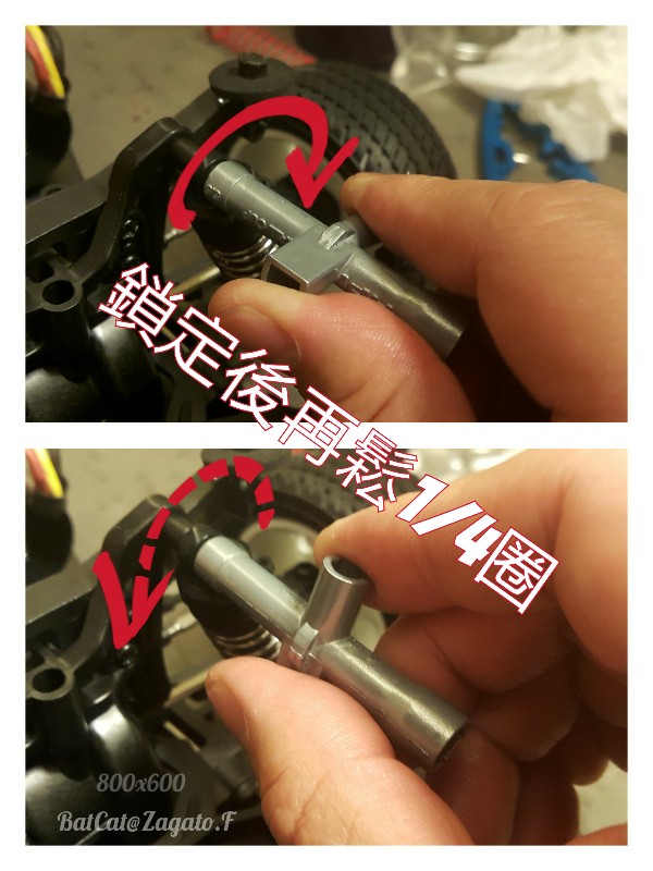

2- 又再改油壓setting. 今次用35度蘇仕油,彈弓不變,不過~加咗啲廢物落去以強化套系統既反應。咩廢物? 咪果啲一見即棄既servo 膠膠,但真的好好用。
注,套油壓吾可用星星方法來組合,否則一是好多氣,或者反壓好大。 應先拉桿至底,加油至九成,推支油壓桿上約0.5cm~0.6cm左右(我用不同量度點,詳看圖),之後蓋上半圓油封帽,抹走多余既油,拉底油壓桿至底最後封頂蓋便完成。最後為免鎖死支油壓,油壓架頂部M3絲母用七成力鎖緊後再鬆回1/4或1/2圈。
