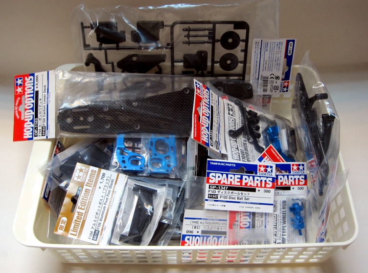

F104 Ver 2 的零件比較貴, 也不容易找齊, 於是鎖定了 F104x1 做目標, Download 了份說明書, 睇下有無可能散砌一架
粗略計了主要的零件, 大約要 1200 元左右, 這未計 車殼車呔, 頭翼尾翼,
而一些附件, 如螺絲介指, 絲母 O-ring , 波頭仔等, 玩開車本身有些係手, 也沒計在內
於是著手找零件, 除了 KWS, 也有不少要在網上才能找到, 這花了大約 2 個星期, 終於可以開工

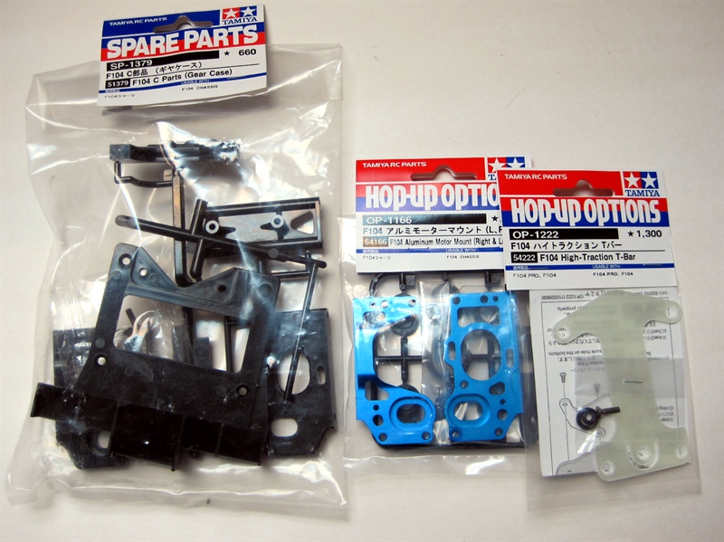

 樓主| IBM 發表於 2015-6-18 20:04:24 | 只看該作者

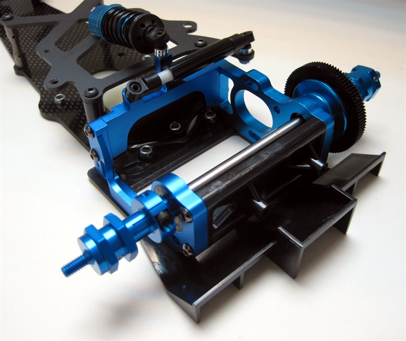

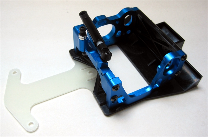

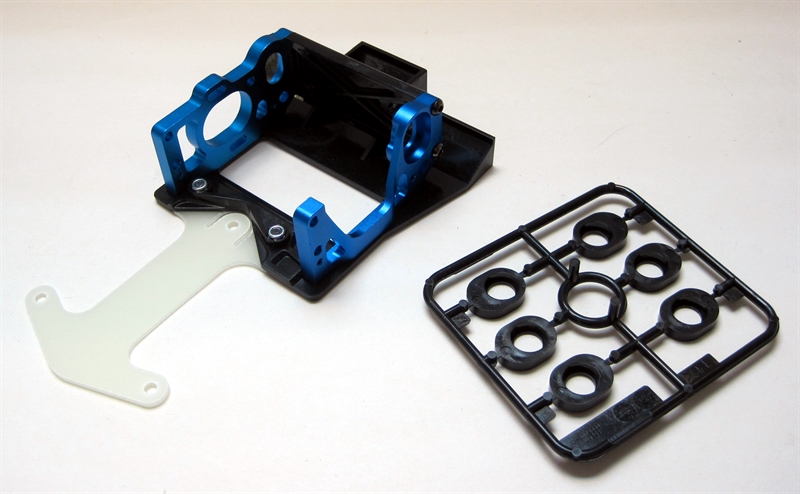

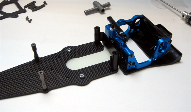

先砌尾座, 主要 3 份野
#51379  尾座膠件
#54166  金屬摩打座
#54222  T 板

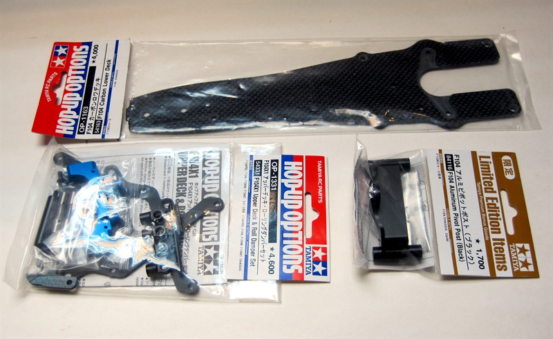

 樓主| IBM 發表於 2015-6-18 20:35:21 | 只看該作者

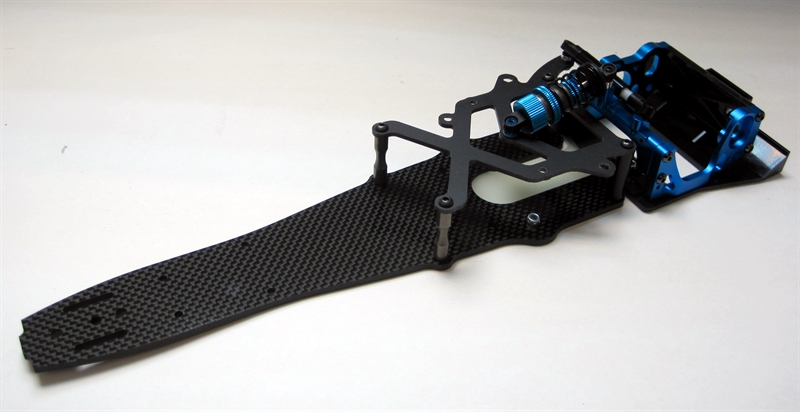

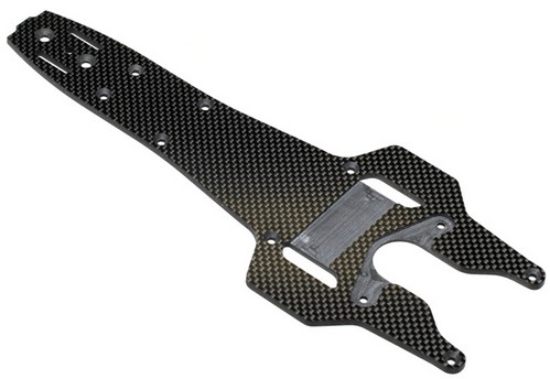

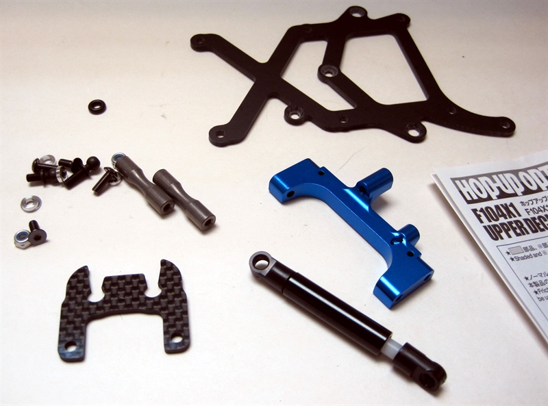

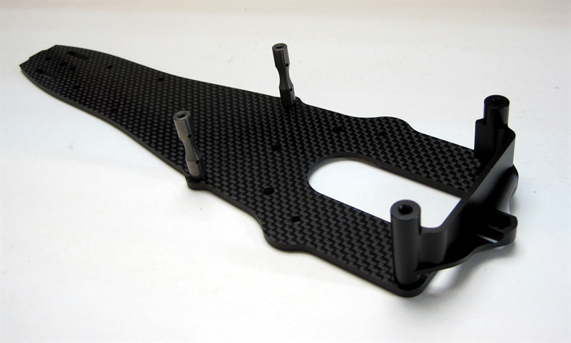

車身主體也是 3 份野, 不過用了最多錢也是這 part, 包括
#54163  F104 碳纖底板
#54331  F104x1 二樓板連橫 tube 套件
#84116  電池尾擋板

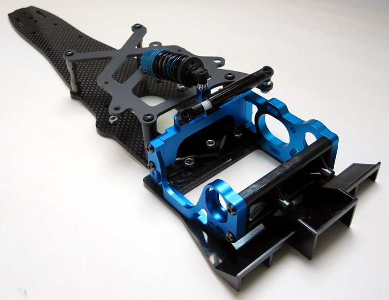

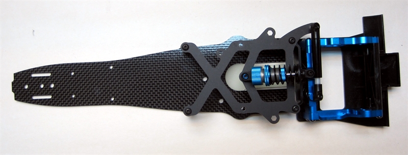

 樓主| IBM 發表於 2015-6-18 20:47:08 | 只看該作者
裝上二樓板, 和一支副廠 50元油壓
#54163  F104 碳纖底板
CHing點解唔用F104wGP塊底板!嗰塊好DD喎!

feihome1 發表於 2015-6-19 12:23
師兄講得對, WGP 的底板兩邊有伸出位用來安裝電子野, 也可用上原裝旳一體過扭腰板, 係好DD

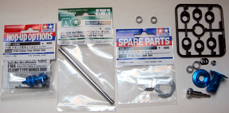

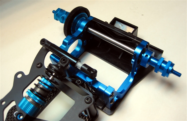

 樓主| IBM 發表於 2015-6-19 18:44:38 | 只看該作者
差速共 4 包零件, 本來打算用成支的碳軸套件, 但怕手車唔好容易撞爛, 又要成套換
反而鋼軸差速可以分開逐 part 買, 覺得會較適合我呢D新手
#84173  F104 尾軸
#54240  Clamp Type 左邊輪胎接合器
#54158  F104 金屬珠差 Housing
#51347  珠差片+珠仔
6x10 啤呤 2 粒, 8x12 啤呤 1 粒
