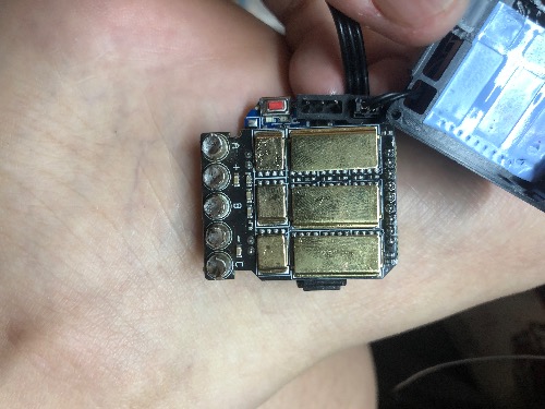

 樓主| zaisang 發表於 2022-8-3 04:23:10 來自手機 | 只看該作者

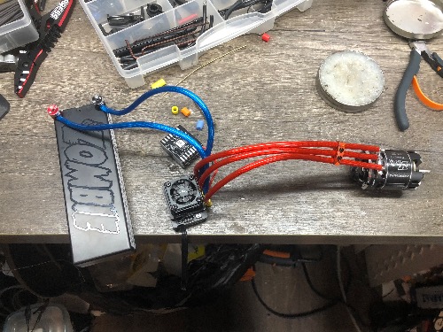

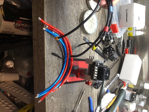

jeffkam23 發表於 2022-8-3 09:07:13 | 只看該作者
其實你應該砌好左架車先, 之後先焊電線.
因為後焊既好處係電線到時先知應該要既長度, 宜家就應該過長喇.
但無咩大問題既, 學你咁講, 邊整邊學.
d.s 發表於 2022-8-3 09:29:54 | 只看該作者
放大睇,勉強見到摩打果邊未焊,電果邊就唔知嘞

 樓主| zaisang 發表於 2022-8-3 11:17:57 來自手機 | 只看該作者
多謝師兄提醒
我摩打位未焊
只係焊左電變位A+B-C
不過學師話齋 我下次都係整左車架先再焊
唔洗返手咁多次
jeffkam23 發表於 2022-8-3 12:49:28 | 只看該作者
都係師兄眼利

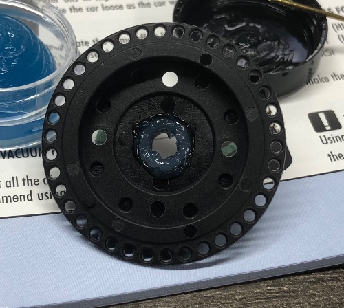

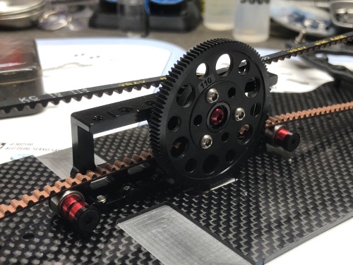

 樓主| zaisang 發表於 2022-8-3 22:47:54 來自手機 | 只看該作者

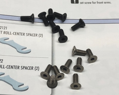

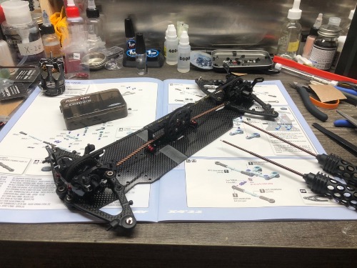

更新進度 10% 本說明書好靚同好詳細
無諗過可以掃qrcode睇教學  牙差完成!

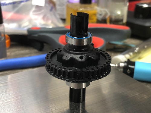

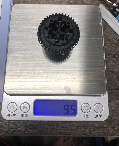

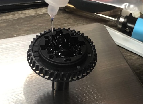

 樓主| zaisang 發表於 2022-8-4 02:39:27 來自手機 | 只看該作者
更新進度30% 波箱完成 部分螺絲轉用鈦螺絲
想問下各位師兄 通常螺絲應該扭緊定係鬆少少?
AMAT 發表於 2022-8-4 14:16:31 | 只看該作者
想問下各位師兄 通常螺絲應該扭緊定係鬆少少? ...
扭螺絲到就停。

 樓主| zaisang 發表於 2022-8-4 22:19:43 來自手機 | 只看該作者
扭螺絲到就停。
唔該哂師兄
另外想問下 有無需要落螺絲膠架?
 樓主| zaisang 發表於 2022-8-4 22:22:55 來自手機 | 只看該作者

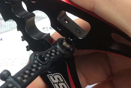

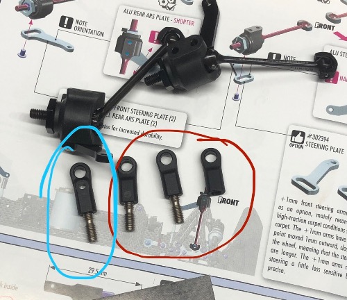

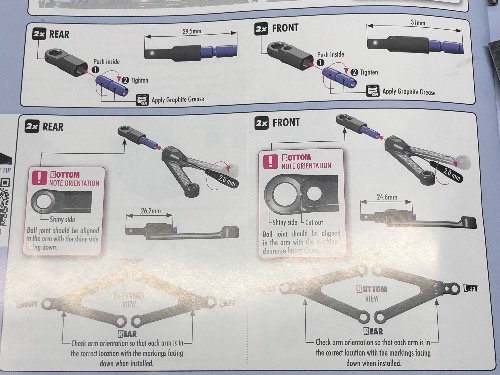

 樓主| zaisang 發表於 2022-8-5 04:19:16 來自手機 | 只看該作者
更新進度45% 突發事件!!
發現左包裝錯左零件….
本來應該前後 各2既特殊波cup
佢竟然俾少左一個我…
請問一下各位師兄有無方法解決?
因為我無果粒係#30266 佢前面係開左個洞
AMAT 發表於 2022-8-5 09:42:34 | 只看該作者
唔該哂師兄
另外想問下 有無需要落螺絲膠架?
除咗臂嘅波子頭要落小小,其餘都唔好落會好啲。
唔少人因為乜都落,最後架車會拆唔開。
臂波子位因為經常轉動,有機會鬆,所以先要落。
但點小小就得唔好落一大PAT。
AMAT 發表於 2022-8-5 09:43:27 | 只看該作者
更新進度45% 突發事件!!
發現左包裝錯左零件….
本來應該前後 各2既特殊波cup
如果係香港行貨,你可以問返香港代理環球模型補返。
如果係水貨,就食自己喇。
環球模型CONTACT
https://www.facebook.com/worldmodelhk
 樓主| zaisang 發表於 2022-8-5 14:01:06 來自手機 | 只看該作者
如果係水貨,就食自己喇。
唔該哂師兄
我果盒應該水貨黎 我唔見果張行貨貼紙
睇黎要出去搵下有無呢件parts買
上網睇過RCmart 果邊無貨
想問下 除左廣華街果邊
仲有邊度大機會會有X-ray既零件賣?
AMAT 發表於 2022-8-5 15:45:51 | 只看該作者
唔該哂師兄
我果盒應該水貨黎 我唔見果張行貨貼紙
睇黎要出去搵下有無呢件parts買
極速呀,RCTEC果啲啦。
問代理環球都有機會有貨嘅,俾錢買咁解。
所以話,唔好買水貨就係咁解。
呢批水貨係大陸賣唔晒散落嚟,其實你應該問返你買果間,話少咗件零件叫佢配。
但係,追到果粒零件機會好渺茫。
