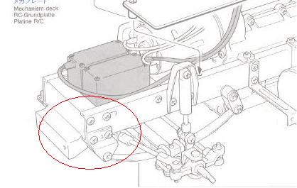

福特三軸拖頭換SCANIA殼洗唔洗改位?
Doughboy 發表於 2007-11-20 20:38:23 | 只看該作者
回復 1# 的帖子
要, 去Download 份Menu 比較下
 樓主| GAT-X103AP 發表於 2007-11-20 20:47:27 | 只看該作者
TO Doughboy 兄
看過la 係陣長咗D 唔知得唔得
[ 本帖最後由 GAT-X103AP 於 2007-11-20 20:52 編輯 ]

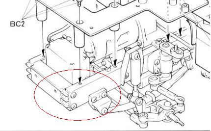

Doughboy 發表於 2007-11-20 21:00:02 | 只看該作者
看過la 係陣長咗D 唔知得唔得
唔只, 圖中圈了的位置不同, 波箱前後等, 要自己改位
