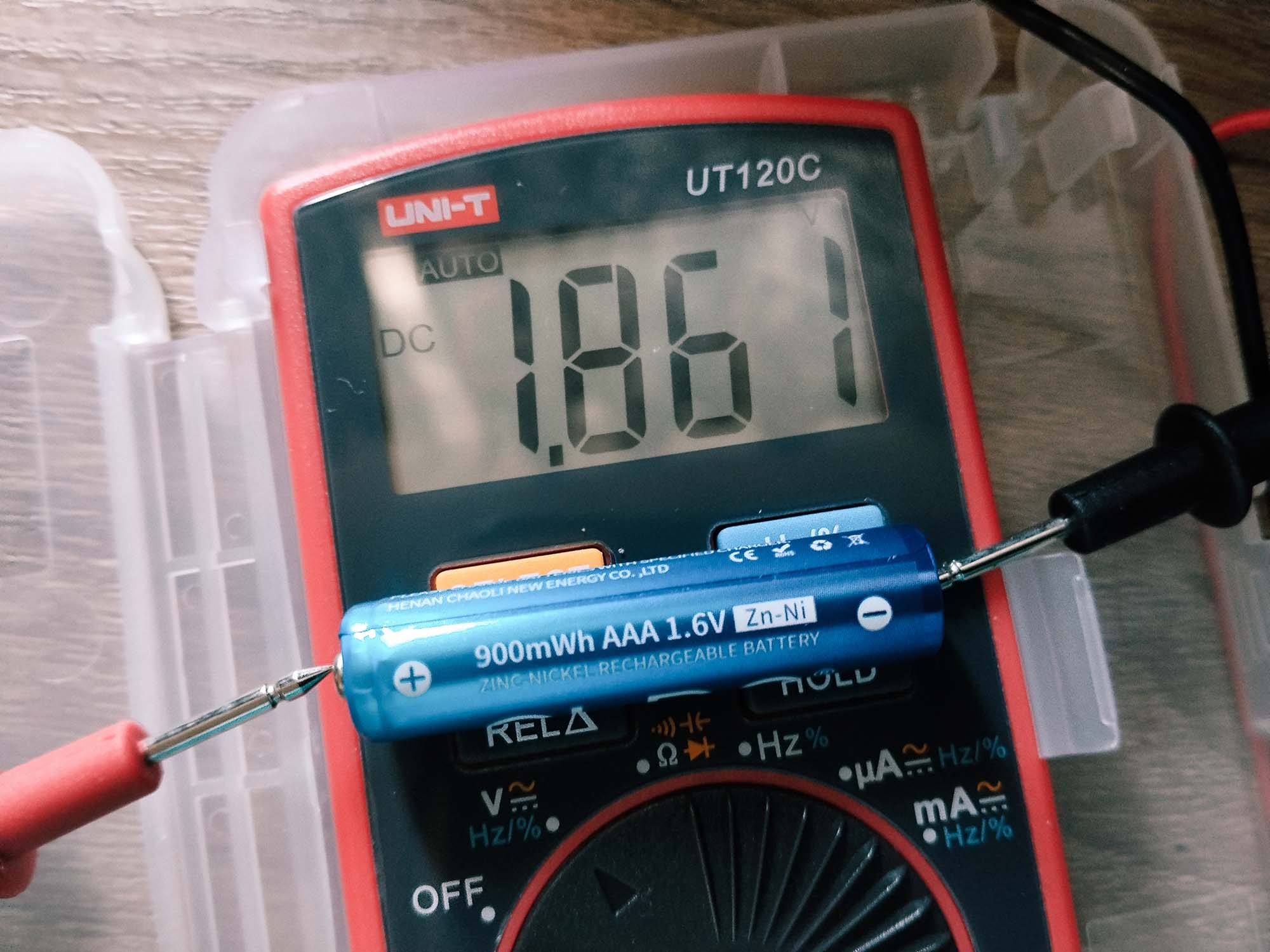

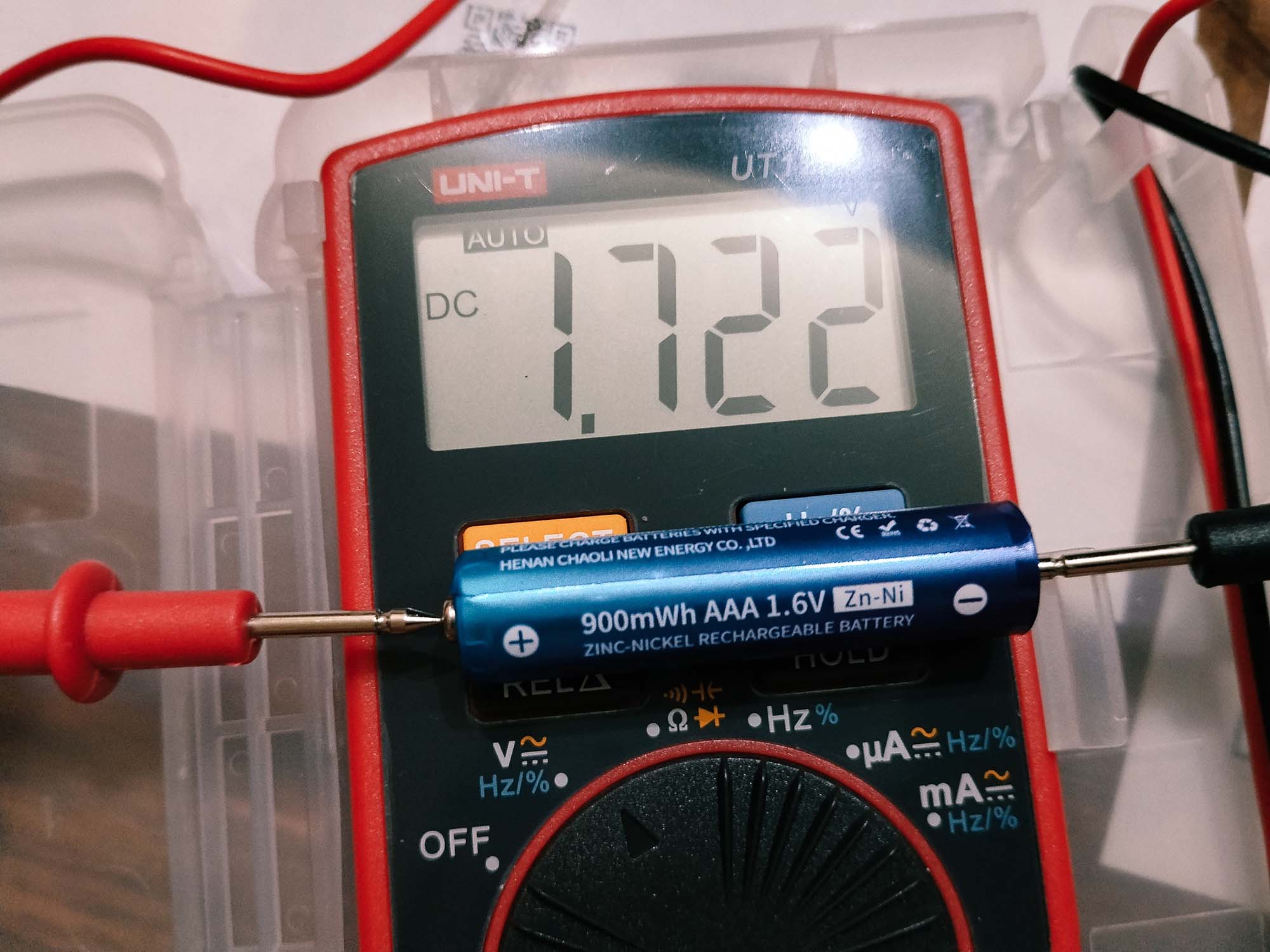

鎳鋅電池 ( NiZn ) 係我見國外 MINIZ 玩家會用嘅電池
我覺得, 其實只有 MINIZ 玩家先會追求 AAA 電爆發力

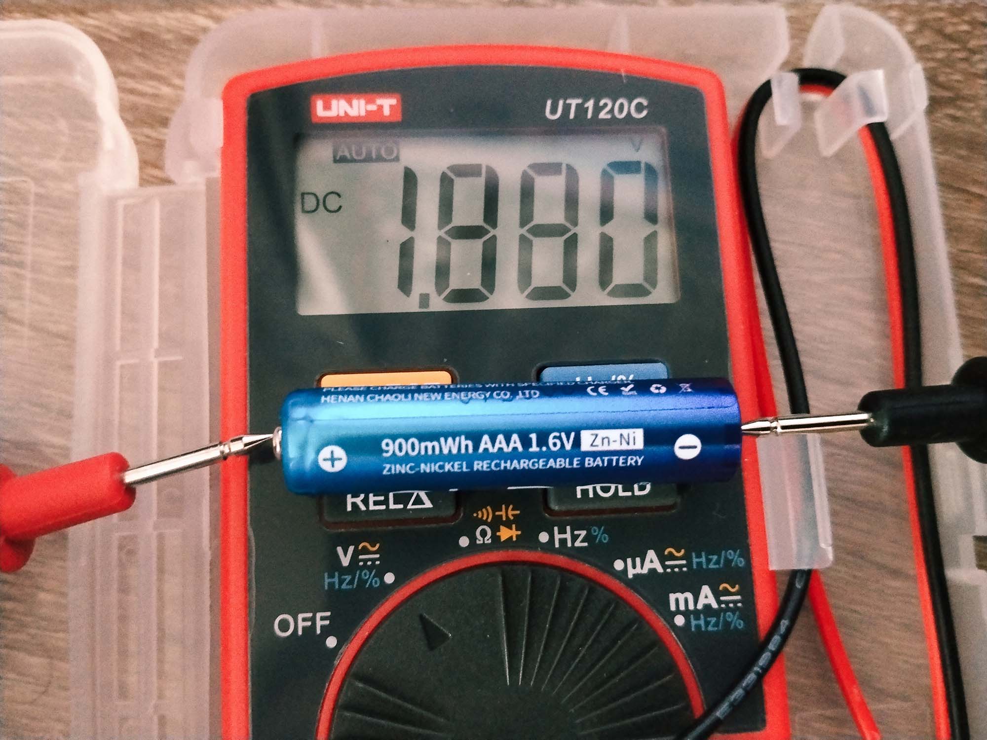

電本身係 1.6v
但充滿電去到 1.86v
無電時其實都有 1.72v

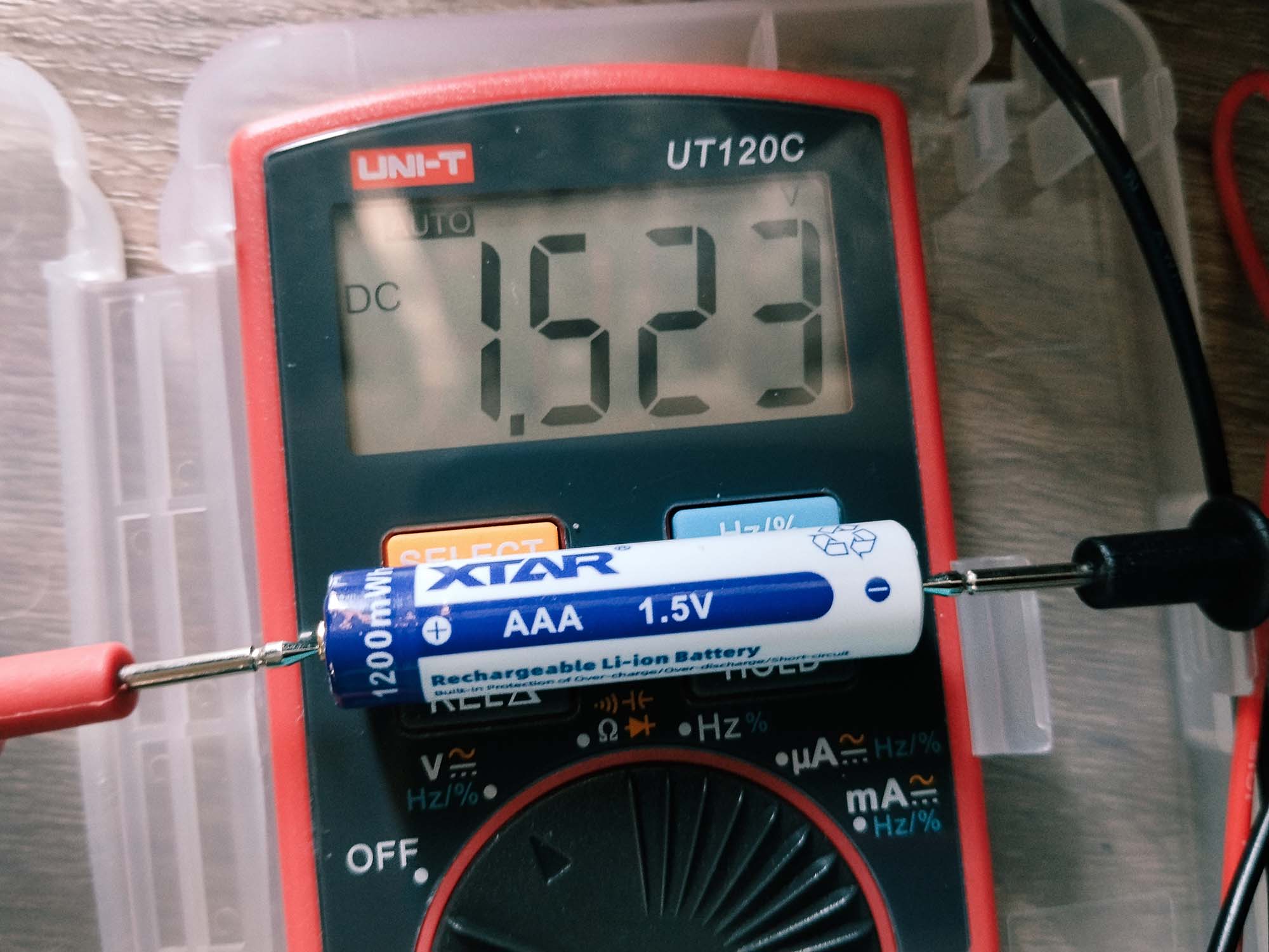

有用緊鋰 ( Li-ion ) AAA 電
充滿係 1.52v

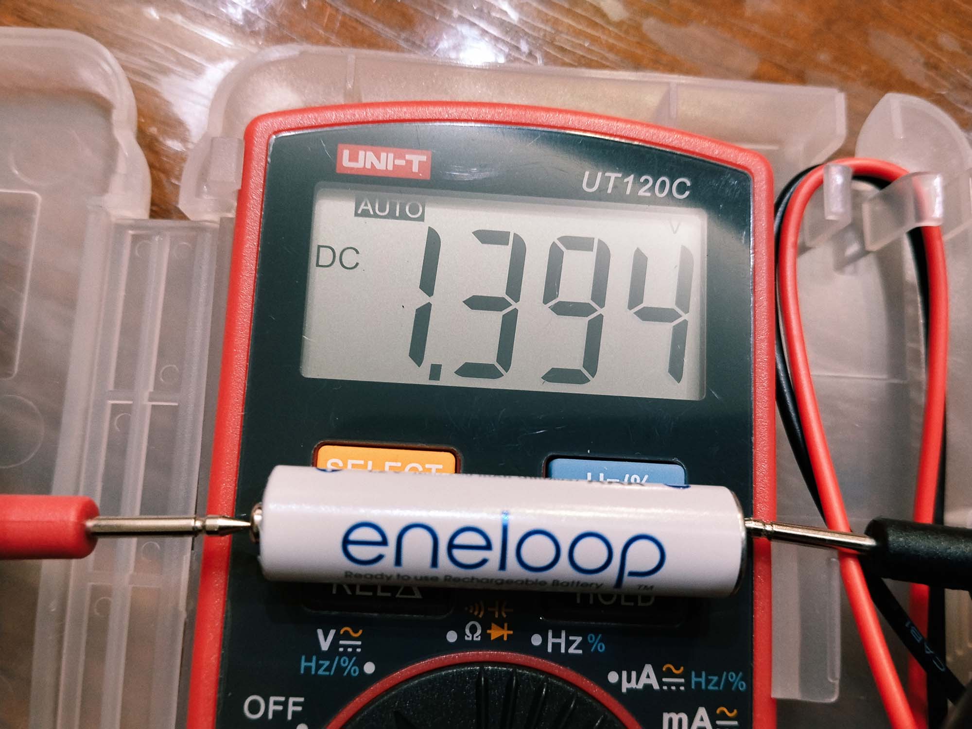

其實我測過傳統鎳氫 ( NiMH ) 所講嘅 1.2v
充滿電係有 1.4v ( 視乎品牌 )

 樓主| mark 發表於 2026-1-4 04:09:48 | 只看該作者
本帖最後由 mark 於 2026-1-4 04:16 編輯

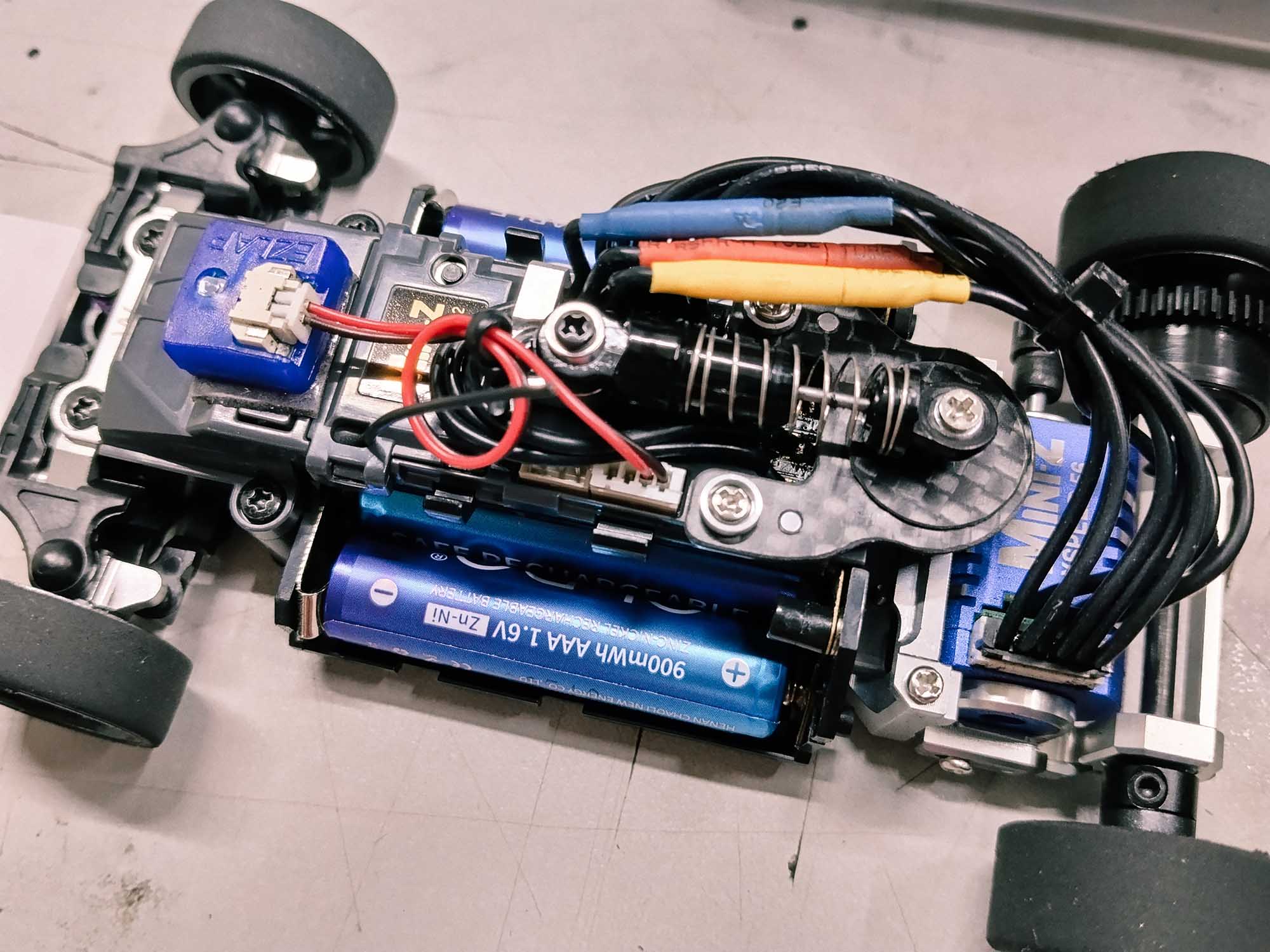

暫時試左兩轉
一架 MR03 紅摩
一架 MR04 藍摩 ( 新底板 )
好消息係暫時兩架車都未燒
壞消息係電頭時根本開唔到油
太太太爆
暫時問題係電量太小
( 一般說, 900mWh 即係大約只有 600mah )
50 圈左右已經係散緊步
( 不日更新 )
 樓主| mark 發表於 2026-1-10 02:15:48 | 只看該作者
簡單分享一下

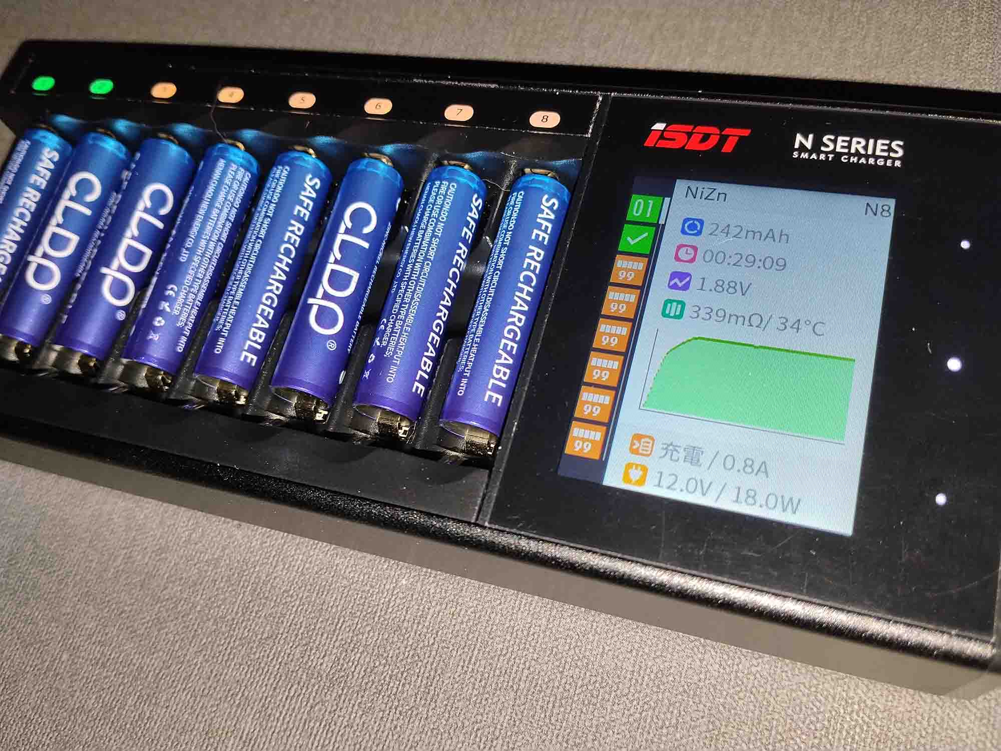

試左用 ISDT N8 充電
我見網上有人試過, 先再自己試
N8 支援 NiZn 電
我試過用 0.8A 充電
有好接近原廠嘅充電效果
如果用 0.3A
大約只去到 1.81v 左右
最後試返用原廠充電座
其實效果最好
可以去到 1.88v
雖然用 N8 的話會有個顯示屏
會睇到好多資訊
