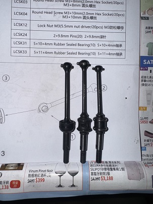

跟四支雙節棍,但尺寸並非TT02 type S類或者Xpress類,PTG個狗骨頭尺寸大過孖星又細過Xpress,狗骨又長少少。而個驅動杯又係專用,所以打消改用孖星三節棍念頭。
左邊係LC Racing、中間Xpress、右邊TT02 type S

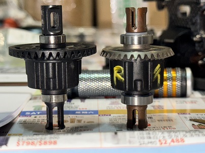

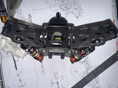

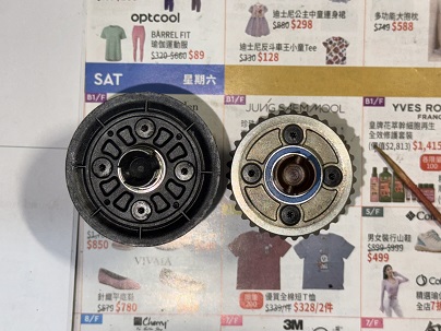

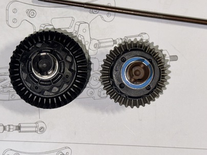

前後都係金屬油封牙差,very good ,結構同孖星一樣,而且有膠杯套住個驅動杯,所以更順滑。PTG牙差比孖星直徑細,35牙,傘齒14牙,即內置齒比2.5。

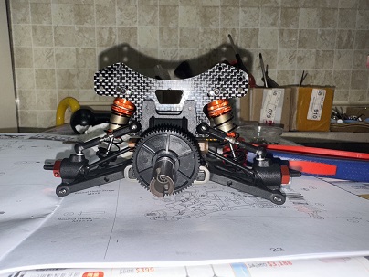

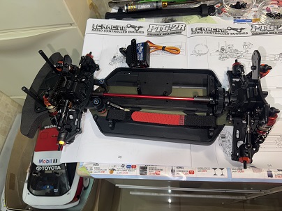

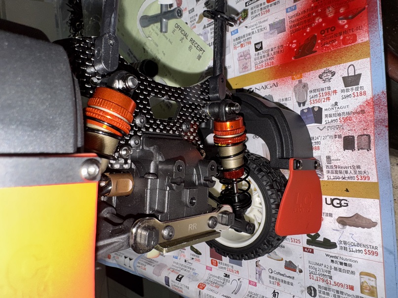

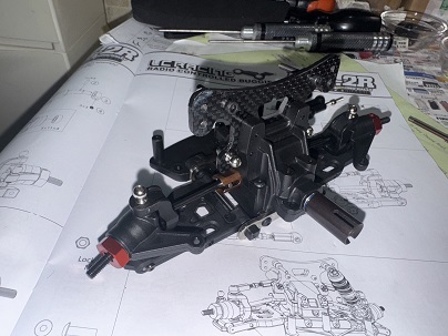

跟說明書先砌前波箱。前臂及避震架波箱係一份過。避震架似乎係波纖,幾夠厚。下搖臂前後都用金屬mount,有多種膠粒提供束角、進角微調,不過前軸用轉向拉捍去校束角仲好。
C hub好緊湊,我懷疑根本裝唔到三節棍。我已經淘咗另一套金屬knuckle +C hub,到時再試下裝三節棍。
後波箱都係重復,不過用提供嘅膠粒去校成1°束角。
前後下搖臂都有粒機米畀你校downstop ,不過行拉力就用唔着,可能預你set成平路車啦!

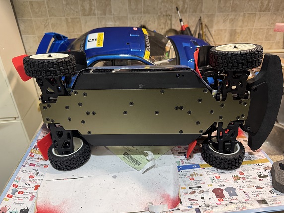

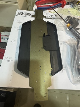

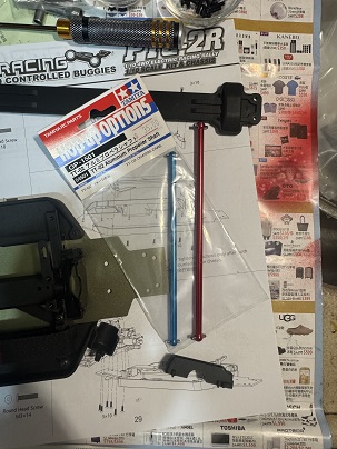

底兜係一塊幾厚嘅金屬加膠件而成。PTG金屬中軸比TT02長。
到目前為止,無一件部件可以同我已有嘅大量TT02部件互換。
轉向組跟足砌,無特別。
值得一提係LC Racing畀嘅波頭及膠接頭好好撳,波頭係有六角竉預留。比孖星好太多。孖星撳落去好似好唔實在,事實孖星波頭都好易甩。但係LC就好實在,而且撳實之後,但膠帽係有留竉,可以之後再用六角批扭實扭鬆,唔使下下拆波頭,拆得多個膠帽好易鬆㗎,大佬。

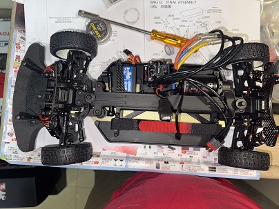

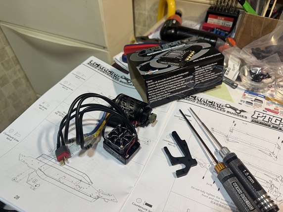

大減齒係70t,提供摩打齒係24t,我換26t。因為我用有感無刷(孖星15.5t,好似2300kv),兩年前買落未用,當時Amazon 特價,二百幾)配140A Team Power ESC,應該夠玩,唔就換30t摩打齒咯!TP ESC貪佢可以用藍芽。好多奸商出埋花哩花碌電變,扮pro,又要自己焊線,又另配程式卡,程式卡迶啲舊幾兩舊水,即係再cap多一畢!搵笨實咩!
Team Power 140A ESC, Tamiya 15.5t Brushless
 樓主| celicat 發表於 2025-10-28 22:35:52 | 顯示全部樓層
摩打線我通常可以唔剪就唔剪,剪短好睇啲?喂!下次再用另一架車條線唔夠長點L樣算呀?

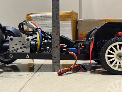

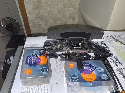

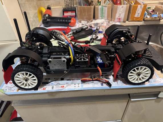

有防麈兜,好過無,跑沙必要,但對散熱非常大影響。
裝好前後波箱上哂四個轆,離地距25mm,已經最高,因為金屬底板頂住四支臂。

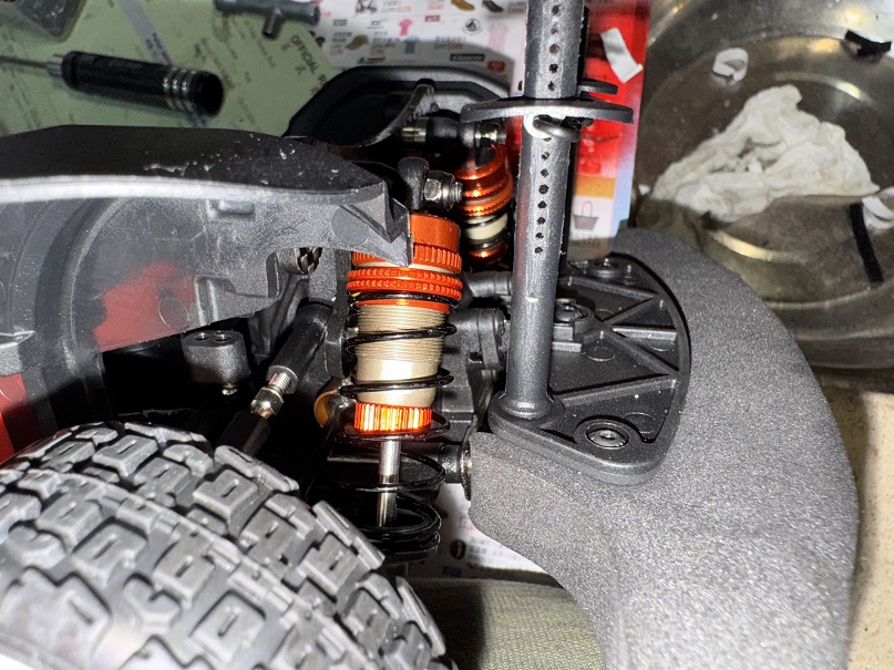

留意係有位置裝防滾桿,但無得裝啤令。但見唔到有得訂,但位置長度都好大路,TT02嘅都啱裝。
Anti-roll Bar?
Anti-roll Bar?
Anti-Roll bar?
Anti-Roll bar?

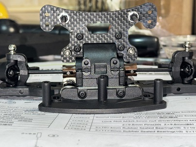

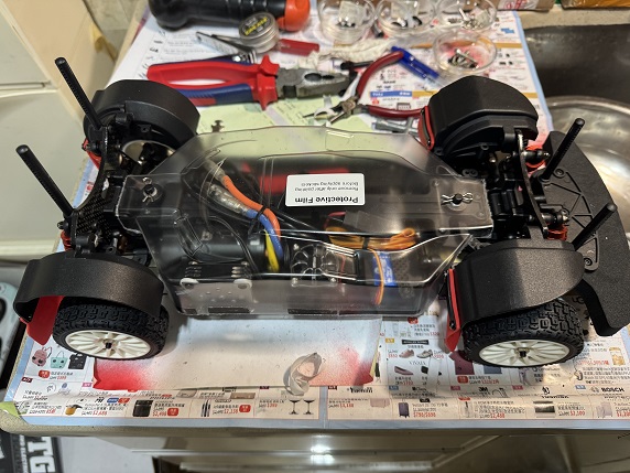

 樓主| celicat 發表於 2025-10-28 22:40:04 | 顯示全部樓層
車殼柱好多竉,對微調車殼非常有用,雙星要學啦!

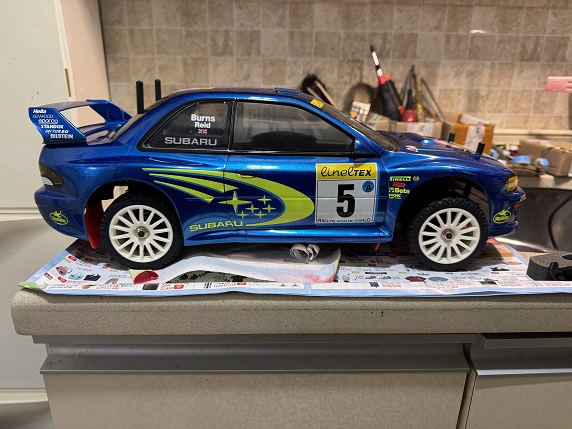

試車殼,發覺同XV02前柱位、TT02前柱位都唔同(後柱位同)。似乎要特登整隻殼畀PTG 2R啦!
