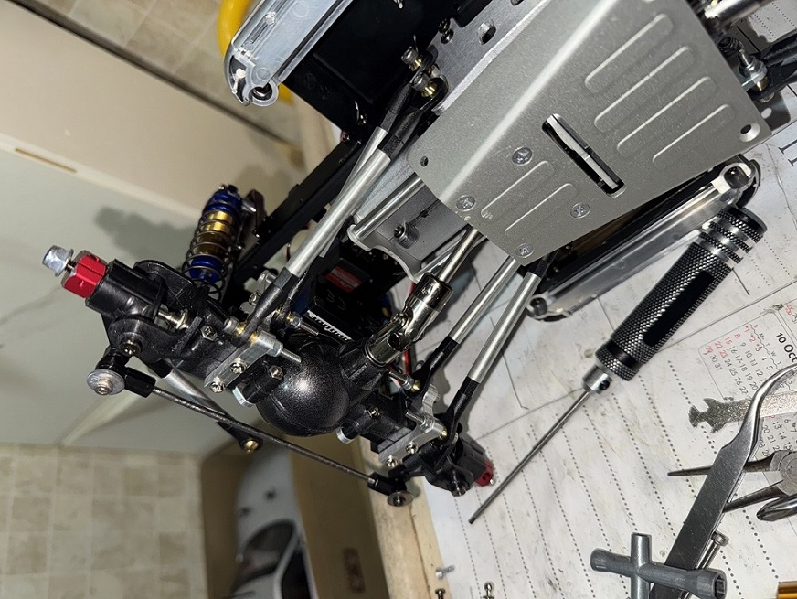

 樓主| ernestf 發表於 2025-10-27 18:05:47 來自手機 | 顯示全部樓層 |閱讀模式
各位師兄 呢件L2/L3 同 加caster L4/L5 零件損壞 請問有冇方法解決 ?我會去訂原件 但因為都係膠 可能唔會耐用
謝謝指教
celicat 發表於 2025-10-27 20:06:19 | 顯示全部樓層
They are just spacers!
Try M3 spacers from RC shop or Shum Shui Po.
or ultimately mod up, replace the leaf suspension to tie rods.
 樓主| ernestf 發表於 2025-10-27 22:25:07 來自手機 | 顯示全部樓層
謝謝師兄分享
 樓主| ernestf 發表於 2025-10-27 22:28:41 來自手機 | 顯示全部樓層
leaf spring 好像真 太硬 避震効果一般 但想再玩下先改裝
