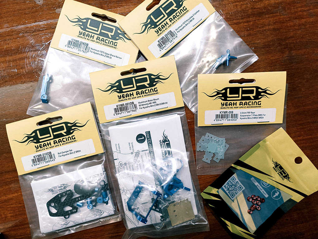

我另一架 MR04 亦又再換左新電路板( 又一塊 MZ713M )
我花左兩個鐘換
依我理解 90mm 零件
官方都已經無新野賣
但車殼 keep 住出
最後我清一色買 Yeah Racing 零件

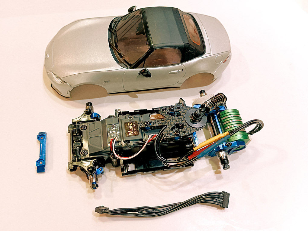

分享一下進度
有朝一日我又棄坑唔玩
會上來懷念一下
原本諗住好快整完
但都攪左三四個鐘
如果係玩 RM
我發覺原裝條 sensor cable ( 80mm ) 係唔夠長
我諗左一輪到底點樣搵條長線
最後發現 MR04 條 sensor cable 其實係 standard
即係 1:10 車都係呢條
反而 GL Racing 果種唔係 standard
另外支原裝中撐彈弓唔係太 fit 位
又要買野

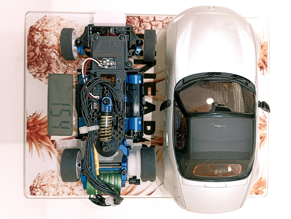

用左支 N-2 呔尺
個人喜好係無 TOE-IN 亦無 TOE-OUT
我發現 MR04 闊陣用 W-0 ( 原裝果條 )
已經接近係無 TOE-IN/OUT
撞擊測試前 拍個照
