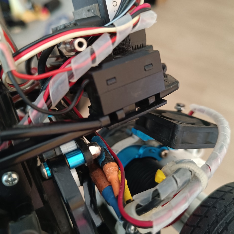

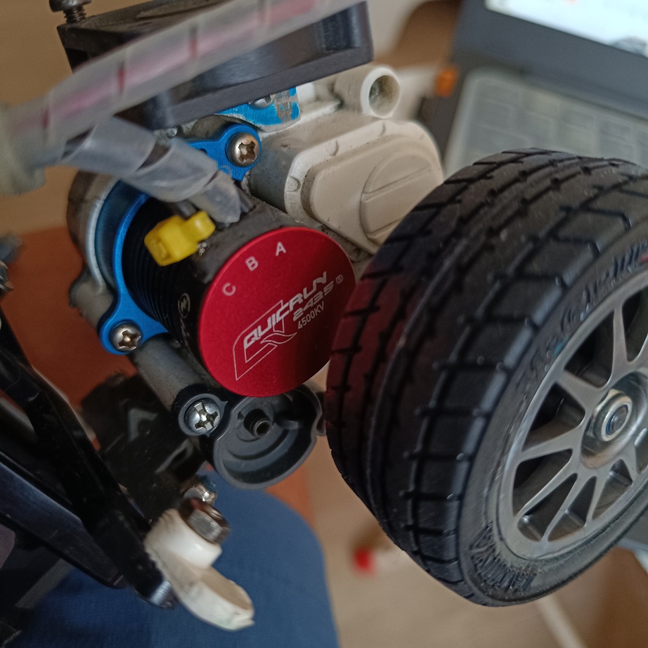

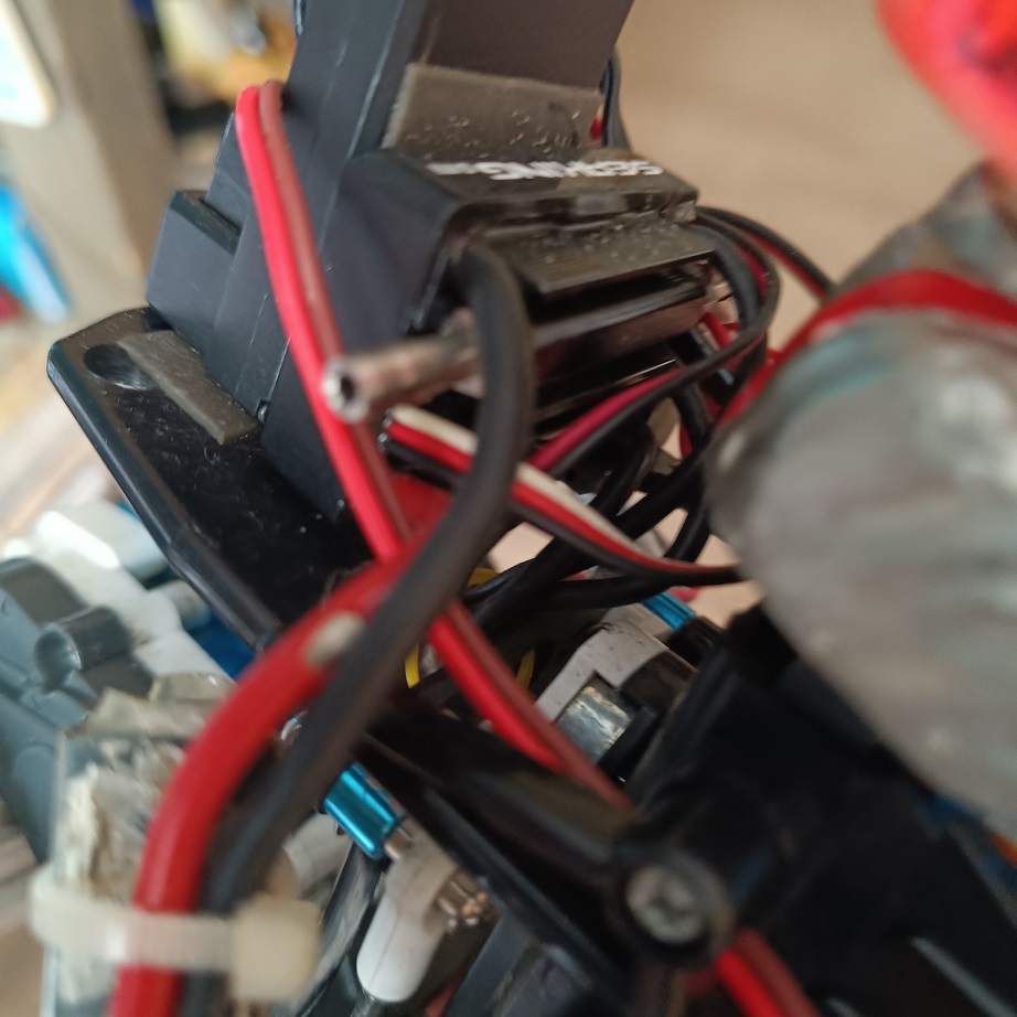

 樓主| battle 發表於 2024-7-18 18:28:24 | 只看該作者
剛買裝車配tble-02設定無刷馬達但不起動,是否esc不合用,請教
 樓主| battle 發表於 2024-7-18 20:36:13 | 只看該作者

 樓主| battle 發表於 2024-7-18 21:24:23 | 只看該作者
Tble-02可以用hobbywing QuicRun 2435 SL G3 4500KV Brushless Motor嗎,這馬達沒有感應線接電變
nteast 發表於 2024-7-19 09:33:46 | 只看該作者
t3-01
nteast 發表於 2024-7-19 09:54:29 | 只看該作者
这个电调有有刷跟无刷模式
 樓主| battle 發表於 2024-7-19 10:45:29 | 只看該作者
这个电调有有刷跟无刷模式
請教你呢架車用甚麼電變
nteast 發表於 2024-7-19 12:30:31 來自手機 | 只看該作者
好30A船用水冷電變
 樓主| battle 發表於 2024-7-19 14:02:02 | 只看該作者
本帖最後由 battle 於 2024-7-20 19:05 編輯
好30A船用水冷電變
因手頭有tble-02s有刷/無刷都得,所以想轉用無刷馬達長期玩慳好多有刷馬達錢,快馬達49000轉$46/個只能用大約10排電,但不留意這電盈無刷馬達是沒有感應線,看tble-02s說明書要用有感無刷馬達才可以,請教想買個經濟D嘅esc有甚麼適合
