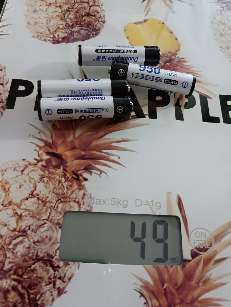

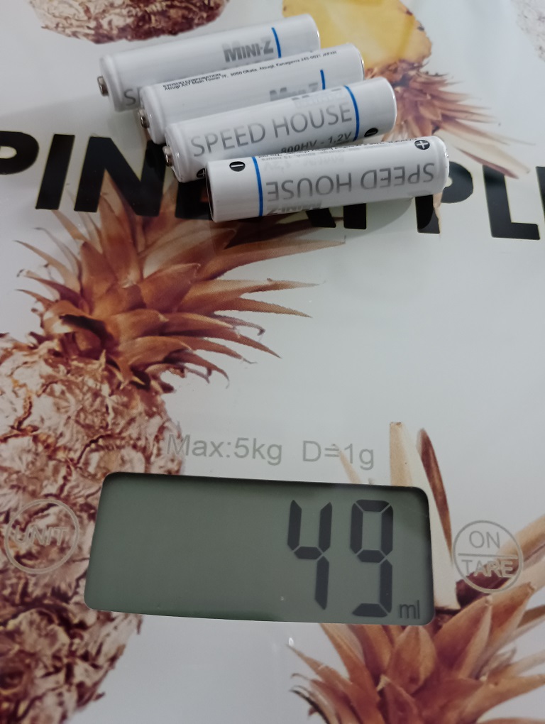

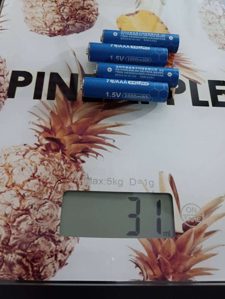

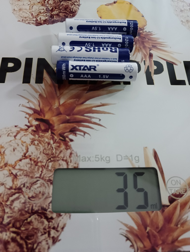

我量過我有嘅傳統 1.2v 充電池, 都係 4 粒 49g
但鋰電可以去到 35g ( xtar ) 或 31g ( 倍量 )
相差 18g 其實係輕好多

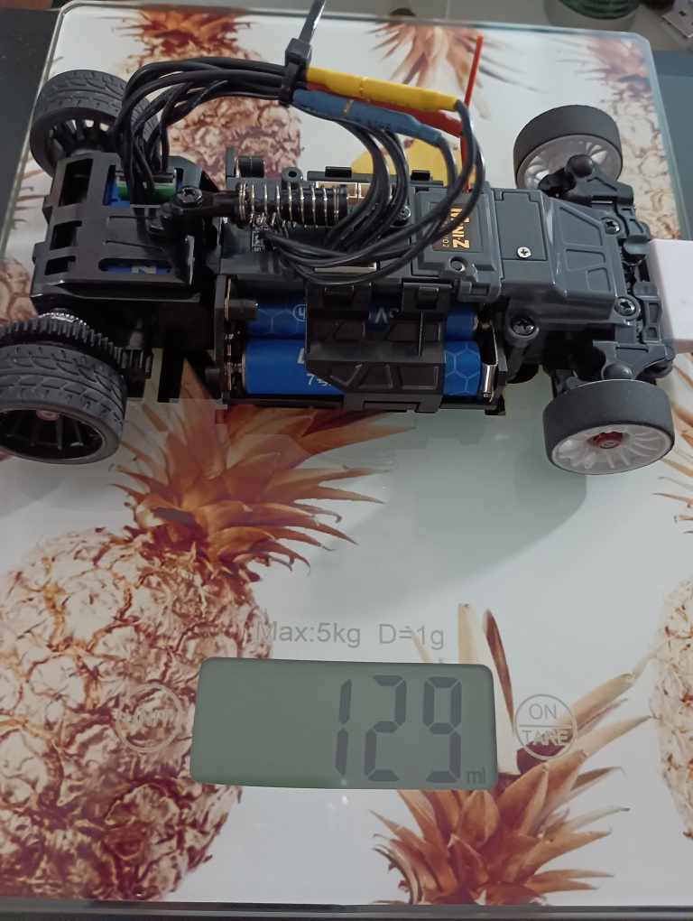

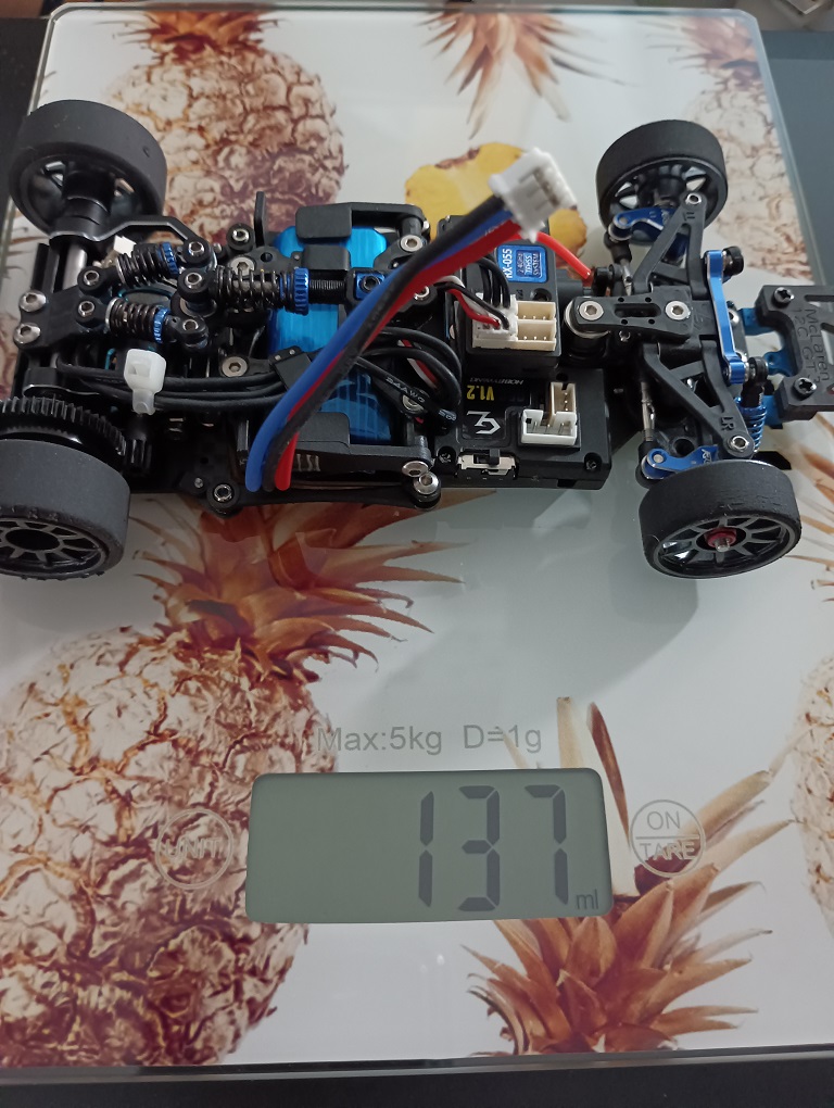

我試過放係 mr04 上加藍摩
直路我覺得有我另一架 GLR-GT 加 3500kv 同鋰電嘅表現.
不過 xtar 我覺得係爆過倍量
又整體車重, mr04 輕過我架 GLR-GT.
不過因為輸出強勁又車重減輕
明顯會易反車好多

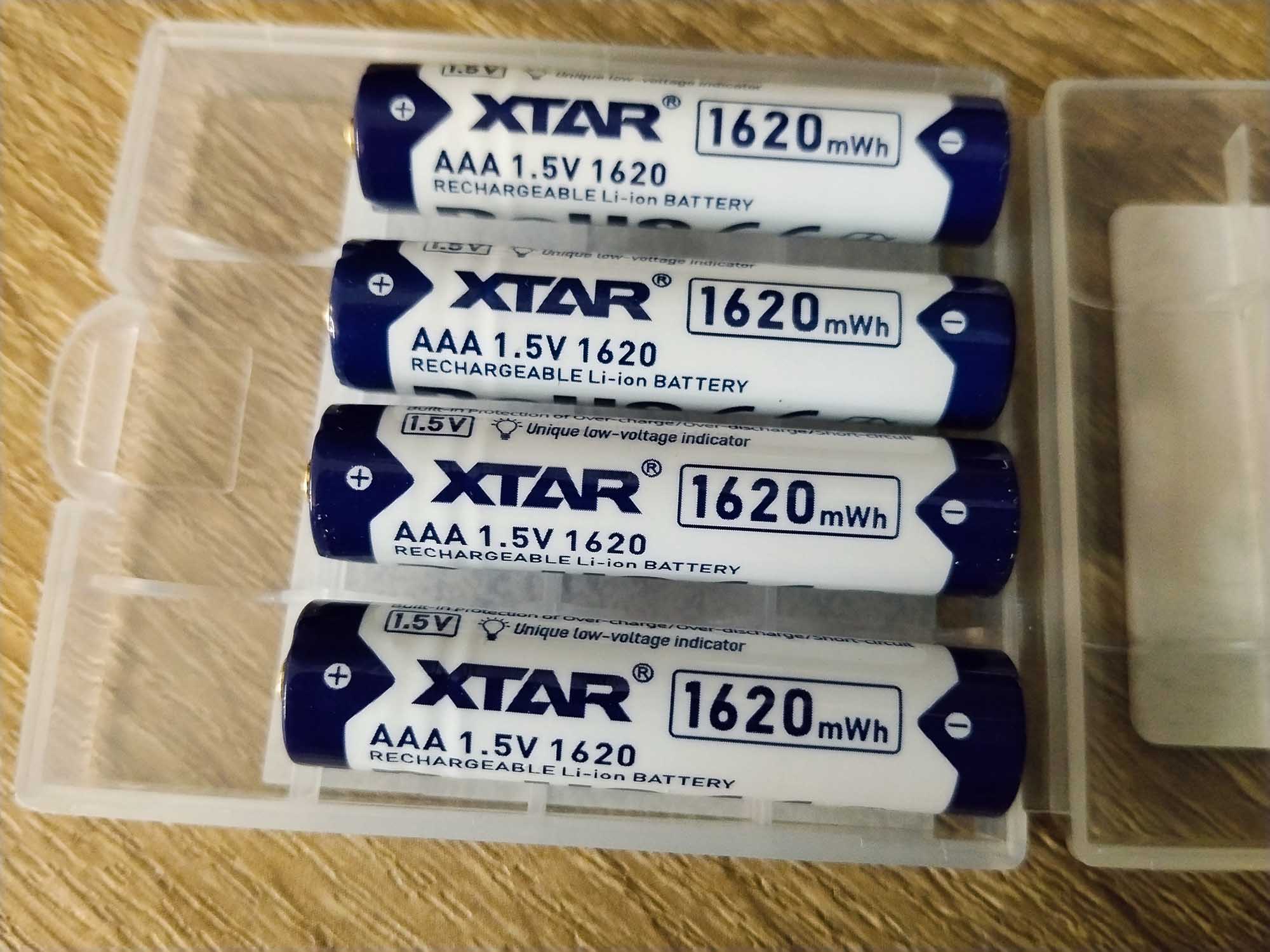

xtar 出到 1620mWh
即係 1000mah
其實已經完全可以取代傳統 AAA 充電池
另官方都係寫 Best for RC models
人民幣 $151 有 8 粒
即係 1 粒港幣 $21
