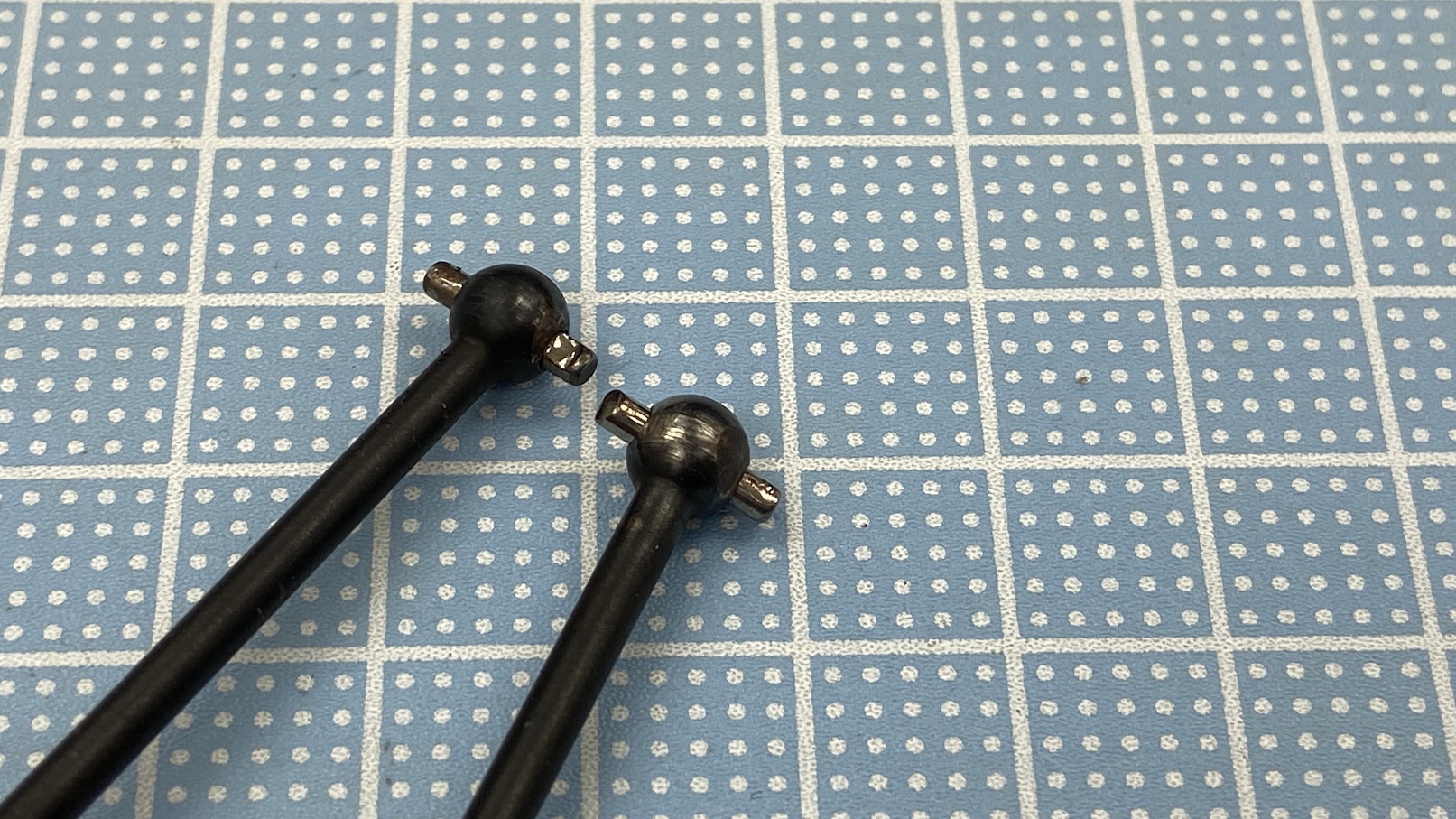

 樓主| rk2 發表於 2023-8-23 17:23:15 | 只看該作者 回帖獎勵 |倒序瀏覽 |閱讀模式

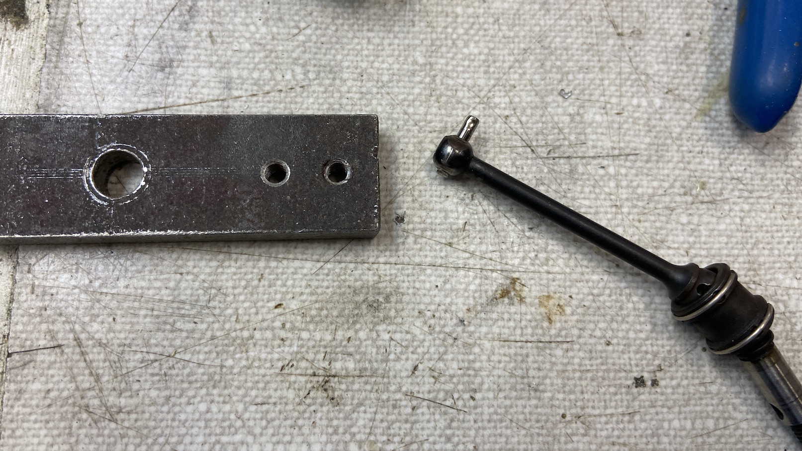

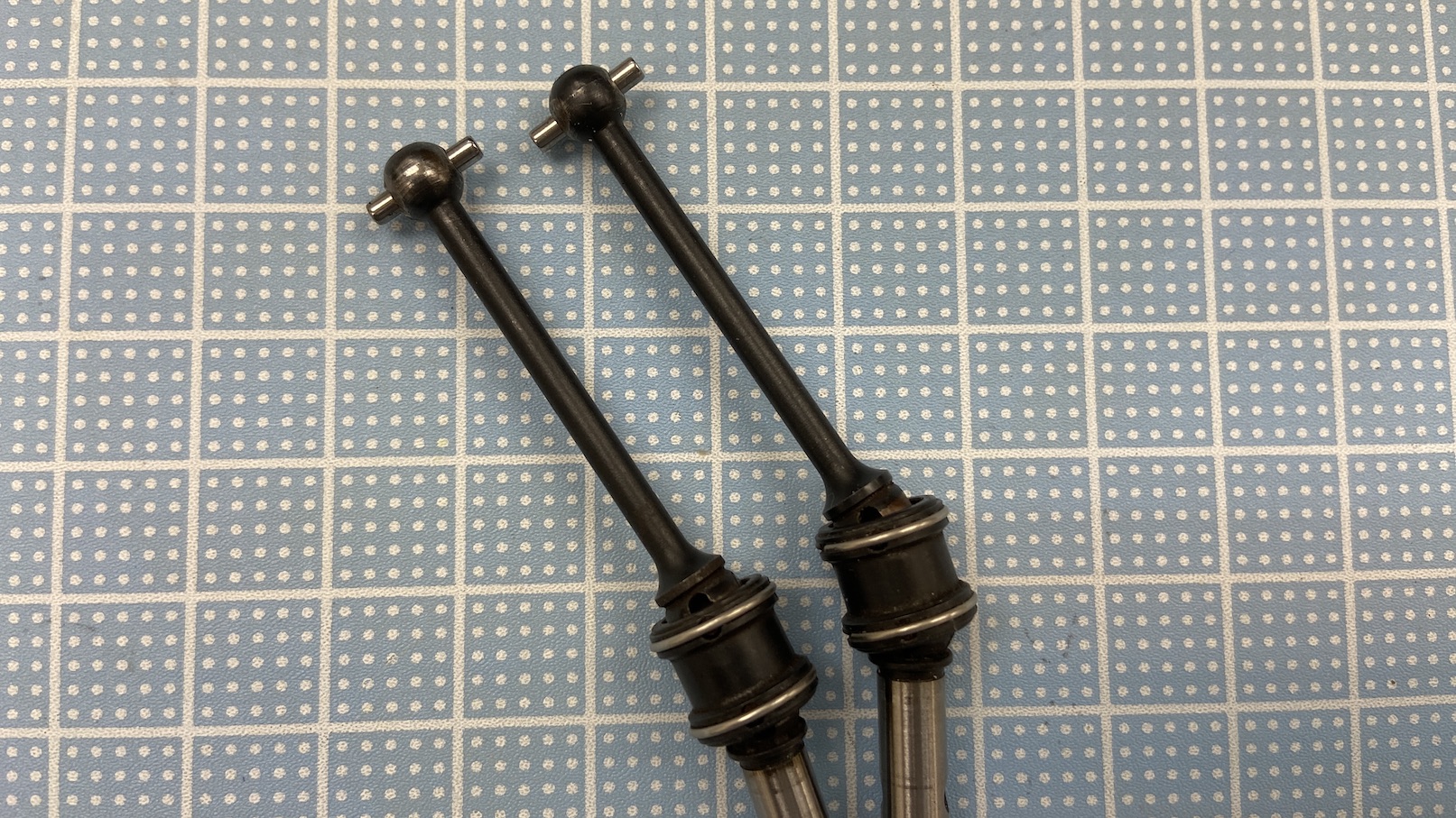

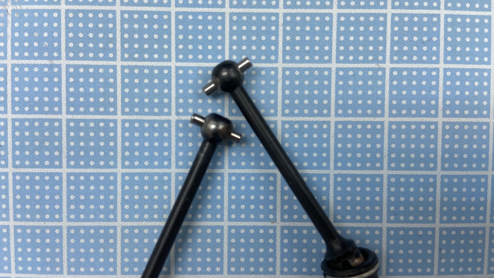

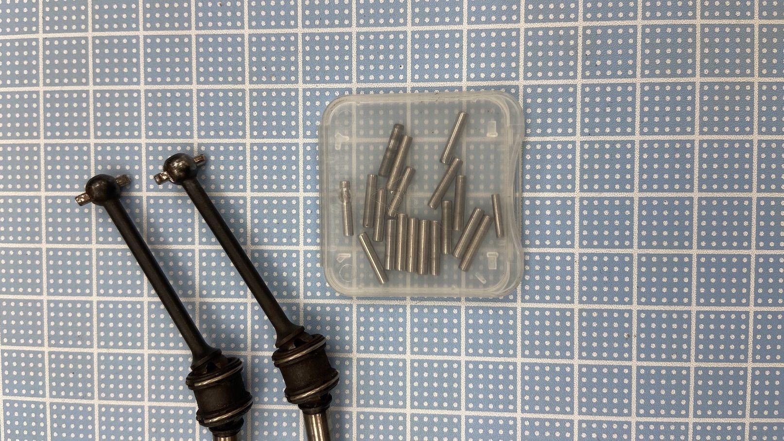

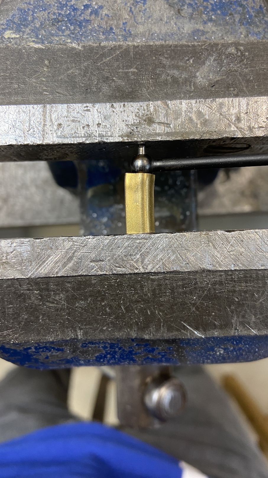

三節棍的 Drive Pin 用的日子久了,便會有損耗,與狗骨杯的接觸面程下陷,是時候更換 Drive Pin 了。先備好一些 2 X 10 鋼PIN,原先想用有孔的銅件做受力位,用 VICE 壓條 PIN出嚟,不過件銅料太林,見到佢開始有啲變型。。。
 樓主| rk2 發表於 2023-8-23 17:26:23 | 只看該作者

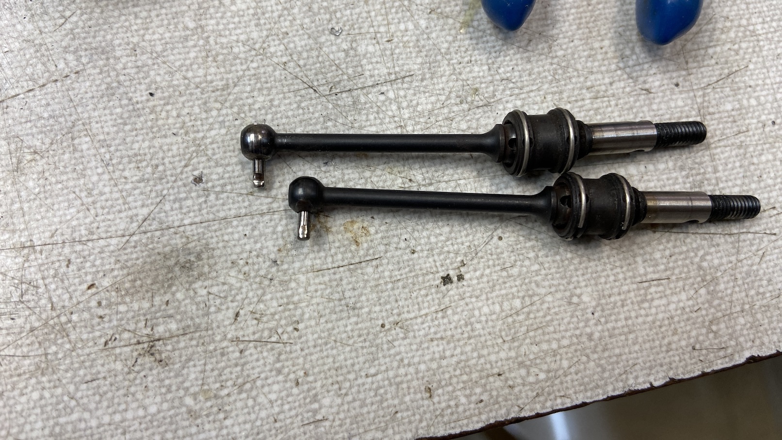

咁我換咗件料做鋼料,再去壓。。。今次OK了。可以壓到一半出嚟。。。。
 樓主| rk2 發表於 2023-8-24 09:27:37 | 只看該作者
花了些時間把尾段的 DRIVE PIN 搞出來。。。。。。再裝入新的 DRIVE PIN。總算大功告成了。

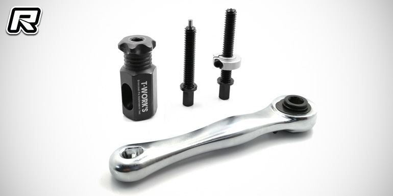

Unkle 發表於 2023-8-25 17:20:56 | 只看該作者
t-works
本帖最後由 Unkle 於 2023-8-25 21:55 編輯
 樓主| rk2 發表於 2023-8-28 09:33:38 | 只看該作者
多謝師兄資料。原來有如此方便的drive shaft pin 更換工具。
Unkle 發表於 2023-8-28 13:02:50 | 只看該作者
唔駛客氣, 係超方便, 你上youtube 大把教學, 我响極x買
