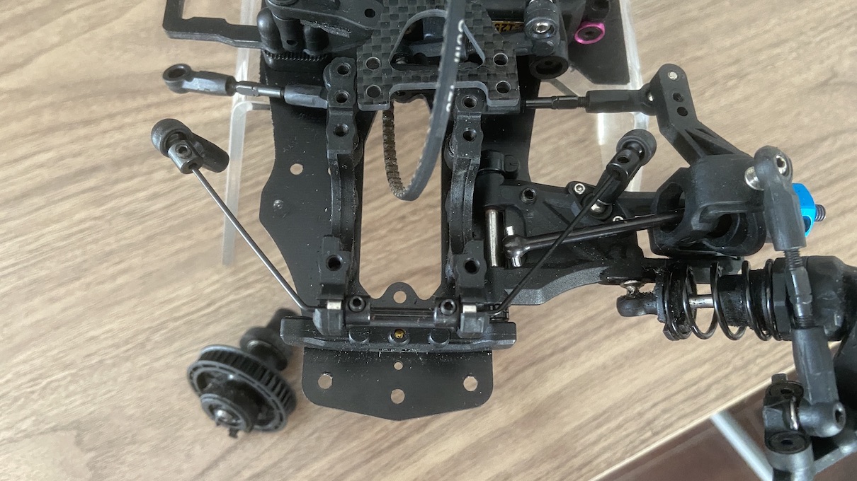

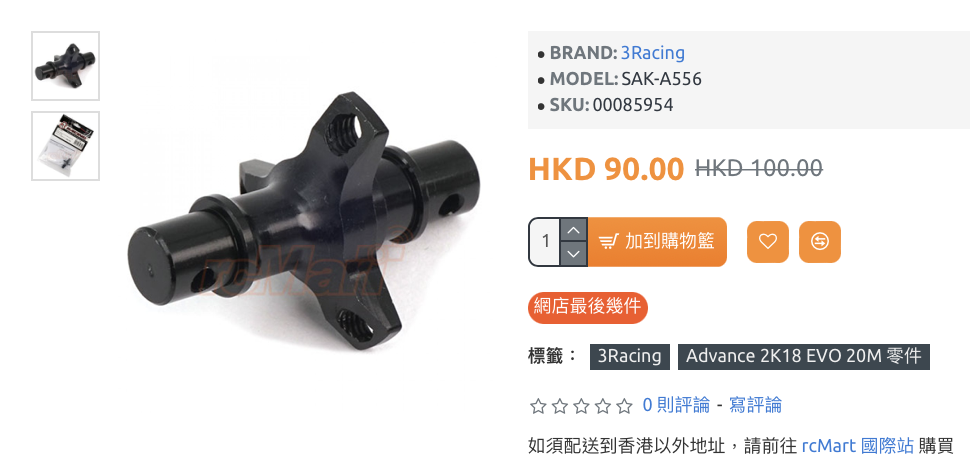

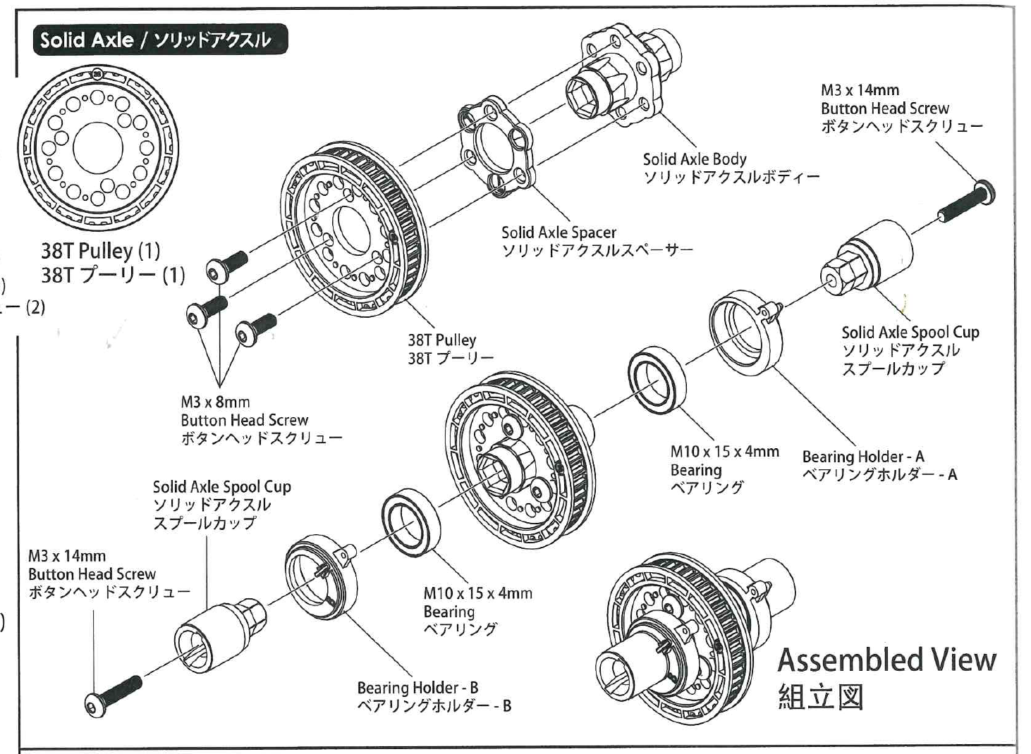

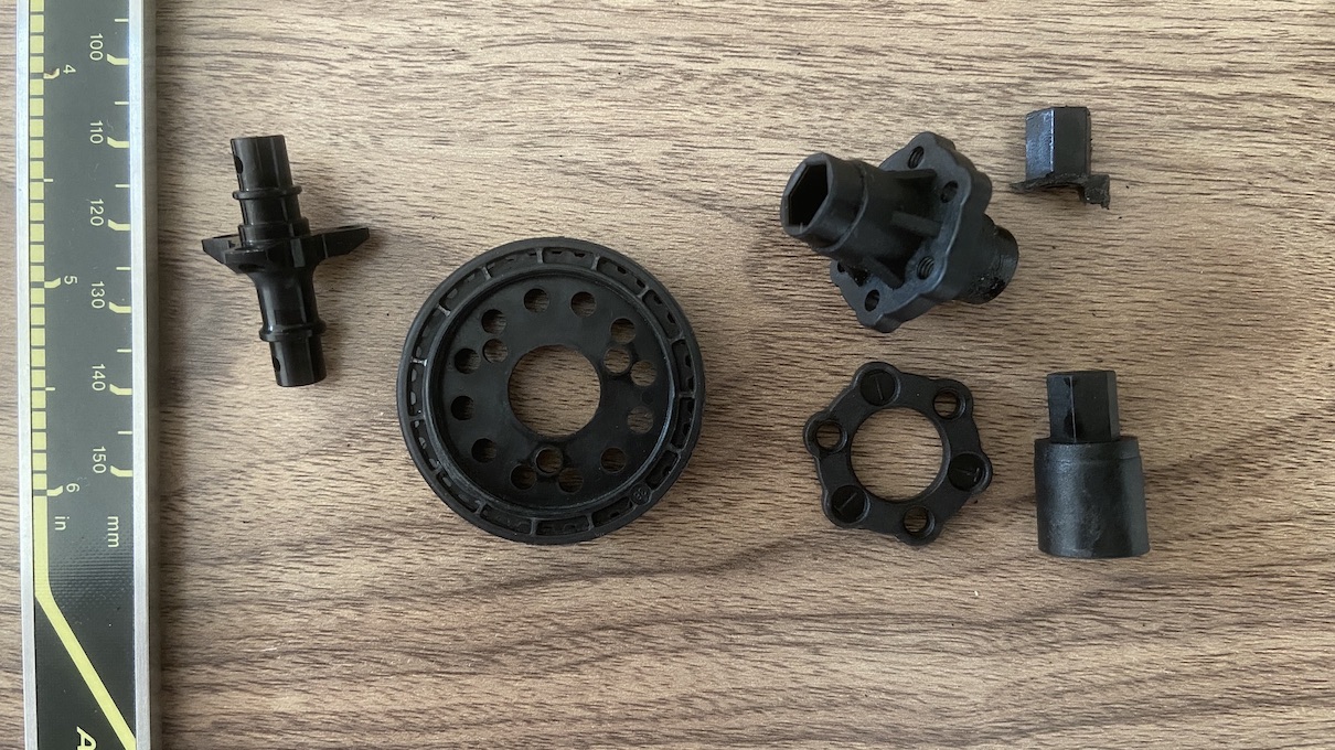

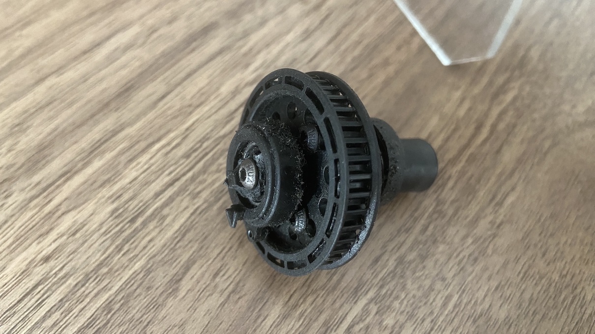

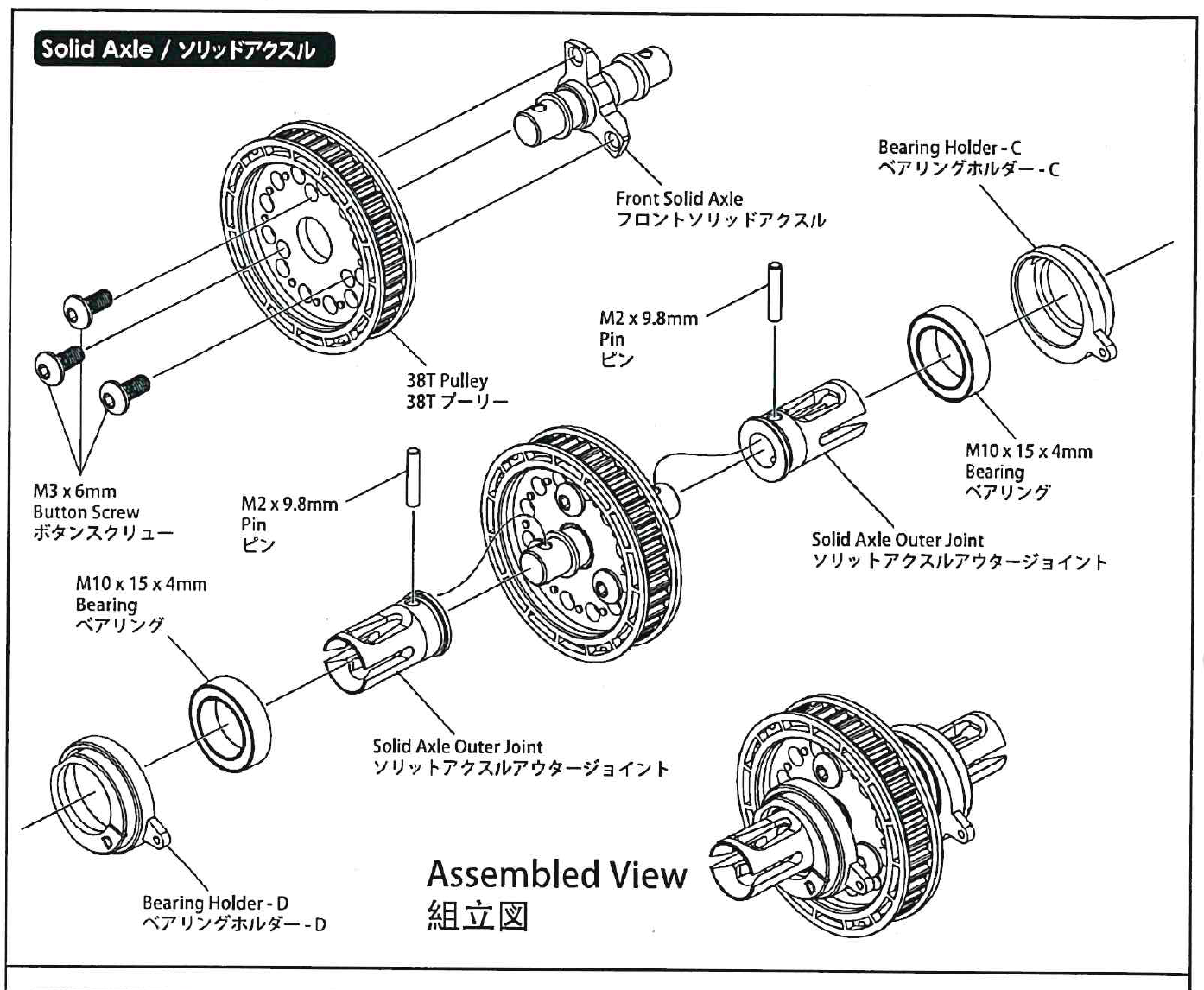

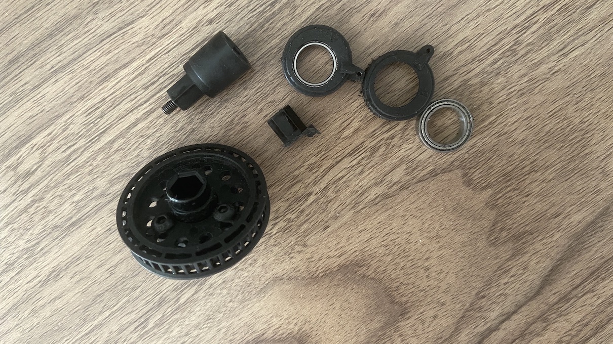

小弟部 3 racing - S64 塑膠頭直軸因撞碰而爆了狗骨杯。想問下各位師兄,是否可以直上同廠的 ADVANCE 20M 的金屬頭直軸 ?已有solid axle outer joint 在手,也沿用 38T PULLEY。
AMAT 發表於 2022-12-22 08:33:11 | 只看該作者
個人意見,買返膠好過買金屬。膠耐用度都好高。
冇記錯S64個波箱係闊小小,如果用20M或21M果個,可能要攝墊片。

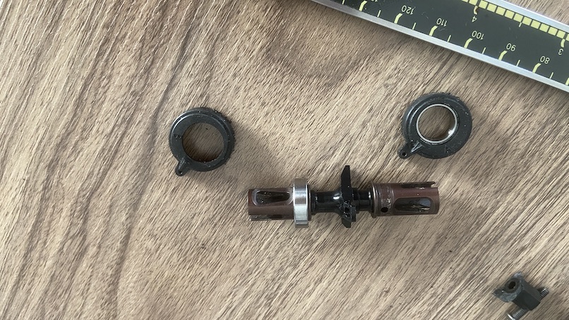

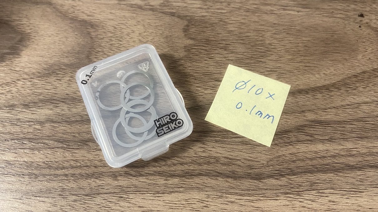

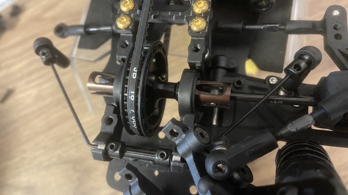

順利拆下舊件。並換上 21M 的頭金屬直軸。尺寸是合用的。只是左右有輕微虛位。在放入左右啤呤前 + 0.1 介子就剛剛好了。
