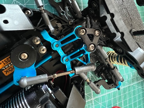

XV02發現有一問題 , 前萬向軸套入差速杯位置太短問題 , 當轉灣比油萬向軸就甩出嚟玩一排電甩咗幾次 , 有冇咩辦法解決 . 有冇CHING有這問題?

nteast 發表於 2022-10-9 19:47:44 | 顯示全部樓層
要換過一支長啲先解決到問題....

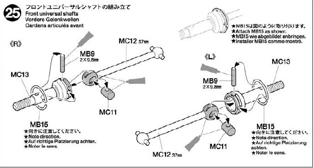

rk2 發表於 2022-10-10 09:16:01 | 顯示全部樓層
以 TAMIYA 品牌來說,如此重大的低級設計失誤,實在不可接受。
但是,此新車推出後,各大網絡平台都有裝車報告,又唔見有提出此問題喎。
fay2fay 發表於 2022-10-10 11:40:22 來自手機 | 顯示全部樓層
全新車內裡零件有出錯真係唔奇,最近期我都試過一次,只係咁唔好彩選中嗰一盒。最後都自己出去買番嗰件就算...
rk2 發表於 2022-10-10 12:18:41 | 顯示全部樓層
說明書內,是說4 支萬向都相同的, 37 MM,咁樣可以先找出及確定後面的兩支萬向是 37 MM,試吓將後面的兩支換去前面用。
gary 發表於 2022-10-10 17:51:08 | 顯示全部樓層
前面換39mm萬向節即可解決問題.....
masterlai 發表於 2022-10-11 13:47:42 | 顯示全部樓層
您POST的圖片,輪胎是卸下的,此時擺臂是最低位無負載,
所以萬向軸位置會稍微接近開口處,實際負載時會內縮,較接近這張圖..
若沒打算改任何東西,不妨先試試調整一下downstop,限制一下避震行程量 ,
讓狗骨內縮一點試試。

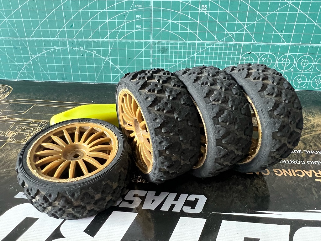

 樓主| cyberkohk 發表於 2022-10-15 12:08:32 來自手機 | 顯示全部樓層
本帖最後由 cyberkohk 於 2022-10-23 17:03 編輯
改咗前39mm萬向及換埋YR金屬轉向。玩咗半個鐘都無之前問題 部車比想像中好走車身高又唔易反車像真度高好好玩 .

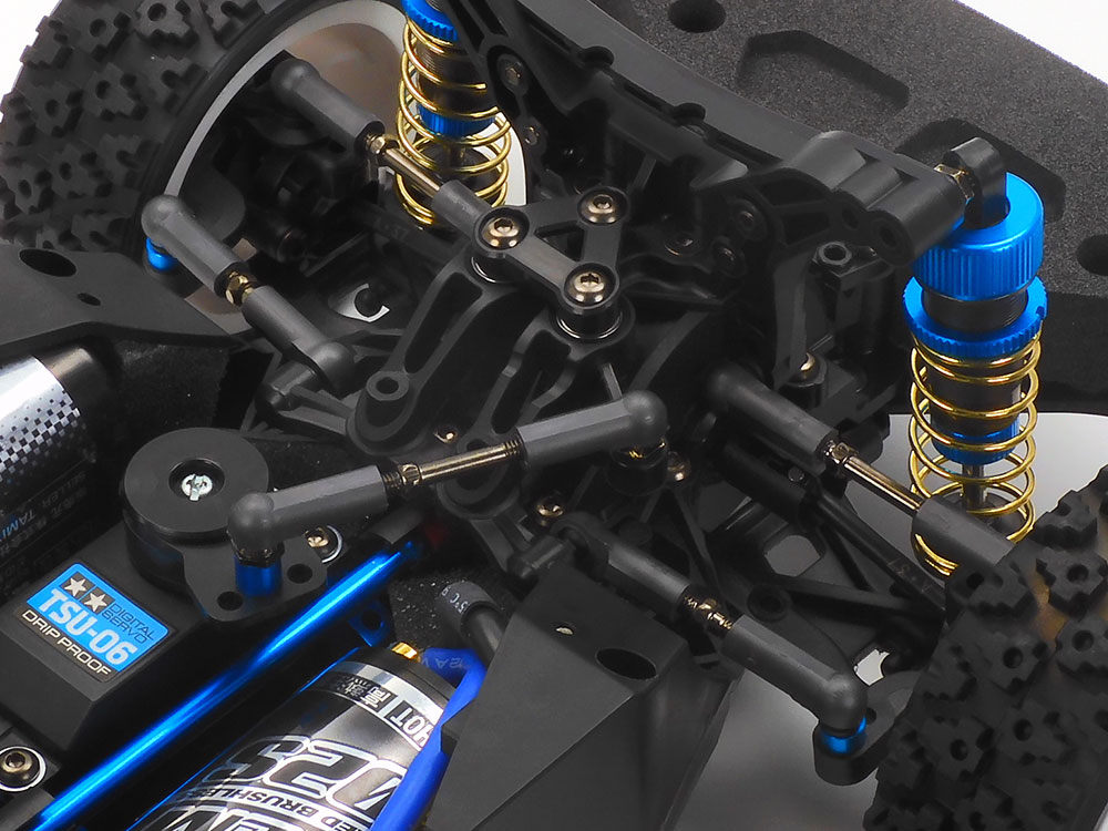

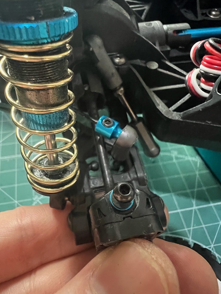

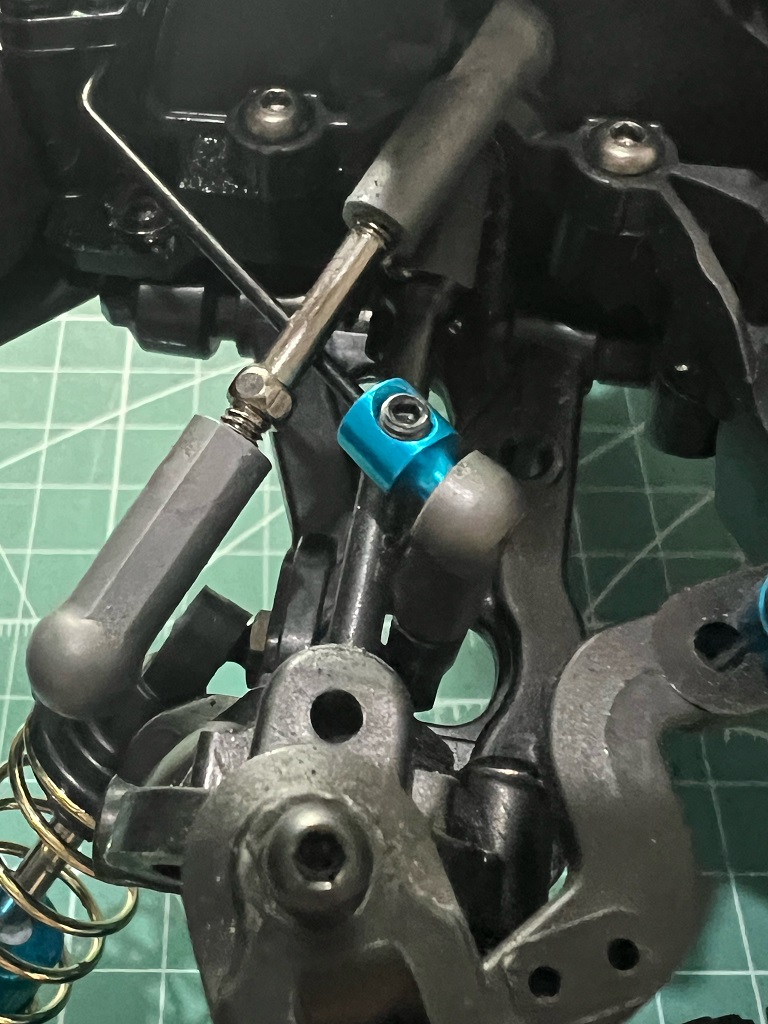

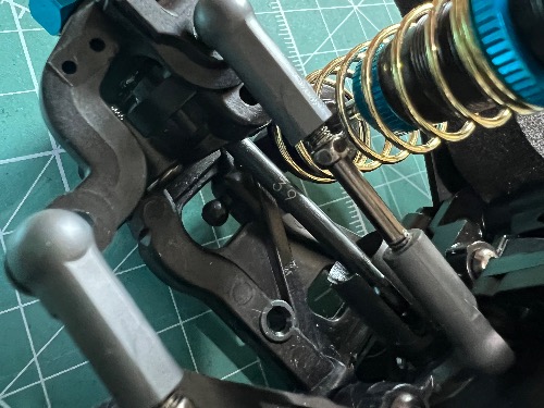

 樓主| cyberkohk 發表於 2022-10-23 16:53:59 | 顯示全部樓層
本帖最後由 cyberkohk 於 2022-10-24 16:53 編輯
防傾桿裝好後發覺好接近萬向軸,要將防傾桿波頭推前打斜擺至唔會磨到條軸 。咩設計………
