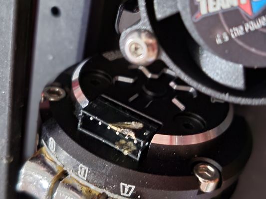

小弟大約一個月前買咗個無擦摩打, 因為一直都無時間砌車, 終於喺上星期砌好哂成架車, 裝哂摩打預備set車, 但發現個摩打唔著, 小弟係跟住電變嘅ABC線辣返落個摩打度, 但完全無反應, 初時以為係因為小弟嘅"辣"功實在"太好", 有啲接觸不良, 所以拆返出嚟再試過, 但再試都係唔得...
其實而家買啲摩打係未咁易壞? 定係電變出咗問題? 但駁哂電變接收, 個servo 又無問題喎, 即係電變可以過到電啦 ... 其實有冇方法可以test到係未個摩打問題? 是否要買返個test KV 嘅錶返嚟試先得?
另外因為小弟辣嘢功夫差, 再加上初時用嗰隻gas 辣雞溫度唔夠, 導致有啲錫跟咗落個摩打入面 (但已經跌返出嚟), 同埋有啲錫跌咗去個sensor 線個插位度. 攪到個插都有少少溶溶地...係未因為呢啲問題, 所以個摩打唔work 呢? 煩請師兄們指教一下, 謝謝.
摩打: Team Powers Plutonium V3.0 21.5T
電變: Team Powers XPS Pro V3

唔好意思, 因為第一次用無刷摩打...請問咩係set中位? 另外想問條Sensor 線其實有咩作用? 係未要嚟test KV時先有用, 其他時間係無用嘅? 麻煩哂師兄指教

ESC通常有開機防暴走,  所以未設立訊號中位時, ESC在開機CHECK時會判定含著油門,啟動防暴走機制而不做動。
關於中位點校正,好盈系統通常是長按ESC鈕至燈號閃爍
然後油門中立點按一次(嗶一聲)  全油門按一次(嗶一聲)   全剎車按一次(嗶一聲)  回到中立點(嗶兩聲)  關機重開
其他品牌的ESC流程可能不同  要看一下manual...
忘了說,有些電變不支援無感模式,所以把SERSOR線移除會不做動....

感謝各位師兄指教, 原來只係未set中位, 而家架車可以正常運作了, 謝謝大家
