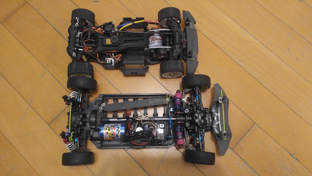

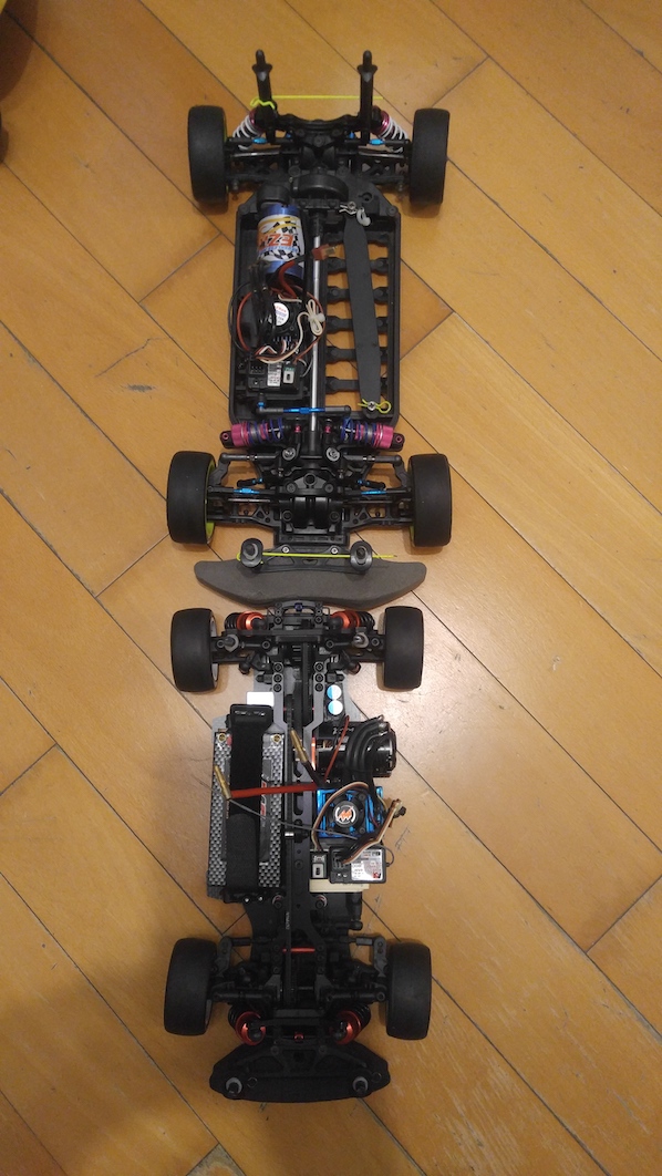

rk2 發表於 2020-2-10 09:05:30 | 只看該作者
nde63h 發表於 2020-2-9 15:18
其實M車同touring主要分別在哪裏?
M 車中,M 的意思是 mini ,故名思義,是細小的車架 ( 相比1/10)。請看附圖 小弟手上的 GAMBADO / XM1S 與 TOURING 的比較。
其實 M 車中,wheelbase 又有分210 、225,235 mm 3 大類。M 車尺寸大概與1/12 的相約。
