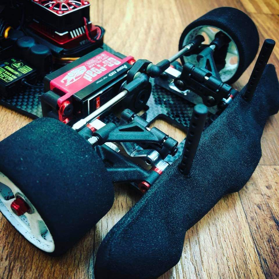

masterlai 發表於 2019-3-18 09:30:32 | 只看該作者
這盒我有  擺著看即可
因為他的胎為特規  比一般12仔略大
若不想被原廠把規格綁死   換上標準12仔胎
馬上會遇到前懸吊過低的問題
前胎尚未磨過半  底盤已經在擦地板
而你只有更低的設定(墊washer)可選擇
並沒有將他調高的選項...
所以跑沒幾條電池就封存了...

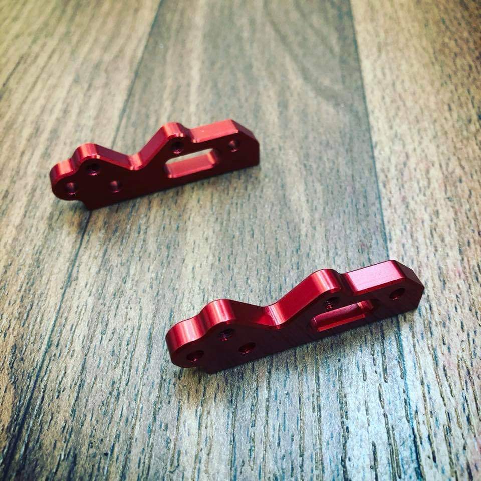

rctec 發表於 2019-3-19 01:07:23 | 只看該作者
這盒我有  擺著看即可
因為他的胎為特規  比一般12仔略大
可以用
METAL-GEAR
Front Low-down Bulkhead (2pcs/Red)
For Kyzoho Plazma LM use
LM可以用正常12仔 呔
keyuuuuuu 發表於 2019-3-19 11:59:51 來自手機 | 只看該作者
件Low down只係可以裝到12仔呔維持正常車高
keyuuuuuu 發表於 2019-3-19 12:02:01 來自手機 | 只看該作者
但也解決不了調高份頭既問題

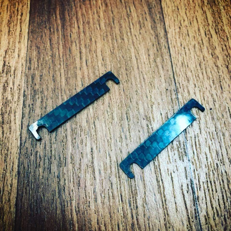

rctec 發表於 2019-3-19 12:57:17 | 只看該作者
但也解決不了調高份頭既問題
也可以用這個
Carbon Washer for Front Suspension 0.5/1.0mm
(Kyosho Plazma LM use)
keyuuuuuu 發表於 2019-3-19 14:08:17 來自手機 | 只看該作者
墊washer不是只會底盤更貼地嗎? 不是就等於low低了車身?
keyuuuuuu 發表於 2019-3-19 14:41:58 來自手機 | 只看該作者
墊高了不就等於底般更貼地嗎? 變相low 低了車身?

dttmtong 發表於 2019-10-4 23:07:35 來自手機 | 只看該作者
METAL-GEAR Front Low-down Bulkhead 係短過 Kyosho Plazma LM 的, 就算每邊 zip 三塊 carbon 墊片先和原廠 LM 一樣高,玩薄左條呔就減墊片。其實以前 Kyosho Plazma RA 都係 Metal Gear bulkhead  咁嘅設計然後再加墊片,唔明去到 LM 竟然無咗
