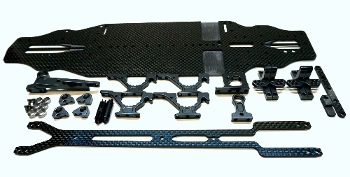

首先,成部新車出呢個問題已經有好多人問過,回答如下:有想法,但未有實行住。  之後我地一直都想提升t’2 既戰鬥力,所以不停重新測試有關幾何角度,而最終出現 MTS 2018 既 改裝套件。現在係KWS 已經有得購入
 樓主| 新人 發表於 2018-3-21 13:27:55 | 顯示全部樓層
sean2013 發表於 2018-3-21 13:06
大陸車,幾錢先?老洪出品?
幾錢就真係要麻煩閣下到廣華街查詢啦!
 樓主| 新人 發表於 2018-3-21 13:35:50 | 顯示全部樓層
再講返部車先 不得不提既有:
1.新車既波箱,由舊有既2 粒羅絲上實,變成 可用3粒羅絲同時收實,對應唔同場地需要
2牛角既高低 同前後都唔同左
3 servo Mount 由  2 粒羅絲 變化至 可以4粒上實
4 摩打座由可上2 粒,變成可上5粒
主要係可調性比之前高左好多,同埋部車對應唔同既地下 適應能力高左
當然當中有不少 細改,但好難list then , 最大改變如上呢

 樓主| 新人 發表於 2018-3-22 23:47:35 來自手機 | 顯示全部樓層
本帖最後由 新人 於 2018-3-23 01:08 編輯
哈哈,今日考完第一日試,而家分享設定了車呔用上 TEAMPOWERS 最新的 TP38RU , Teampowers 綠膽 另外換上了TEAM SPECIAL 臂碼
DOWNstop :
F5.4 R4
Height : F5 R5.2
TP 40Wt 油壓油
Camber link 用緊由內計上第二個洞 ,頭牛角camber link 攝1 mm 命子
而尾個camber link 就係 尾hub 上 攝左2.5 mm , 牛角上攝左 2mm 介子
油壓板就用緊由下計上第二個洞
Camber 頭尾 2 度 尾toe in 四粒 2.5
彈弓用緊 Fand R  :RACEOPT 橙
由於當日traction 都好咬,所以刻意換上hard 臂,務求取得 較好的時間
