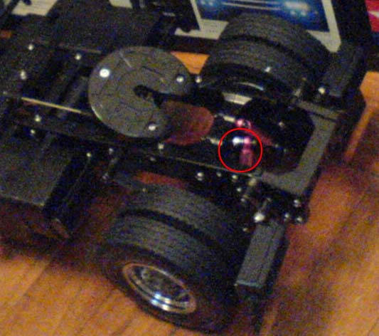

見到堆parts就頭痛了....用左一整日時間整左個車架,但我想問後面個避震比較硬是正常的嗎?(即係冇咁順)
[ 本帖最後由 kennily 於 2007-4-2 15:58 編輯 ]
 樓主| kennily 發表於 2007-4-2 15:57:19 | 只看該作者
圖中紅圈位置入面果粒銀色野鬆左..點樣可以整返緊?因為試過點上實粒羅c都會甩..請指示如何補救,thx
tommy1218 發表於 2007-4-2 16:10:56 | 只看該作者
原帖由 kennily 於 2007-4-2 15:57 發表
拆番支避震,做番說明書第3步,上番實粒MA8先!
 樓主| kennily 發表於 2007-4-2 17:41:33 | 只看該作者
tommy兄:咁個後面避震係咪係硬好多? 唔多順,唔知係咪我set得唔好...
AltezzaMak 發表於 2007-4-2 19:15:01 | 只看該作者
後軸較前軸硬係正常, 你睇番冇野頂住避震行程便行...
