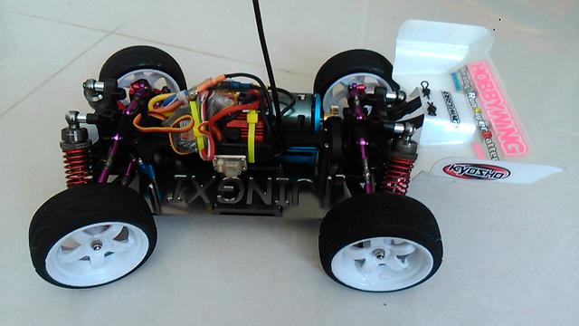

請問偉力 A979 系列係咪冇金屬底坐 ?
 樓主| river2011 發表於 2016-8-5 21:09:35 | 只看該作者 回帖獎勵 |倒序瀏覽 |閱讀模式
淘寶找不到 !
a3278hk 發表於 2016-8-7 00:13:02 | 只看該作者
冇, 如發現請出post

Found
Ching, Search 偉力A949 金屬配件 底盤

Thanks, 好似一定要用540motor, 入貨中, 不如大家上載d 升級後d 偉力分享呀
***更正 --- 偉力1:18金屬底盤好似一定要用540motor

新人幾問
Ching 用那款冇刷 ?
如果要改冇刷, 要換電机, 電調, 請問有冇好介紹 ?
如果換電調, 是否要另買搖控, Servo 要換嗎?
未計搖控, upgrade 要成千蚊人仔
a3278hk 發表於 2016-8-15 08:11:43 來自手機 | 只看該作者
本帖最後由 a3278hk 於 2016-8-15 09:41 編輯
TB Price
小弟用
HobbyWing QuicRun 30A+2435電機 Y$250
EMAX ES3103E 17g servo Y$22
flysky FS-GT2E 遙控器/接收機 Y$115 (建議轉用FS-GT3B Y$190)
連運費約Y$40
Total約HKD$500
如舊版(380)轉 新版冇刷540
A959-B-15電機齒輪&電機座-14 Y$30
HobbyWing QuicRun 60A+10.5T Y$410
連運費約Y$50
Total約HKD$700
(建議 直買 LC Racing 1/14)
用落偉力值唔值就見人見智, 小弟架偉力係同阿仔嘅共同回憶,加上有spare parts, 所以未有計$, 數字大約, 請上tb check more detail :-)

藤井樹 發表於 2016-9-13 21:38:10 | 只看該作者
師兄咁樣重裝到BUGGY殼??
a3278hk 發表於 2016-9-14 02:03:24 來自手機 | 只看該作者
裝到㗎,玩開細車你就自然會明:-)
