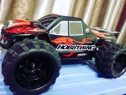

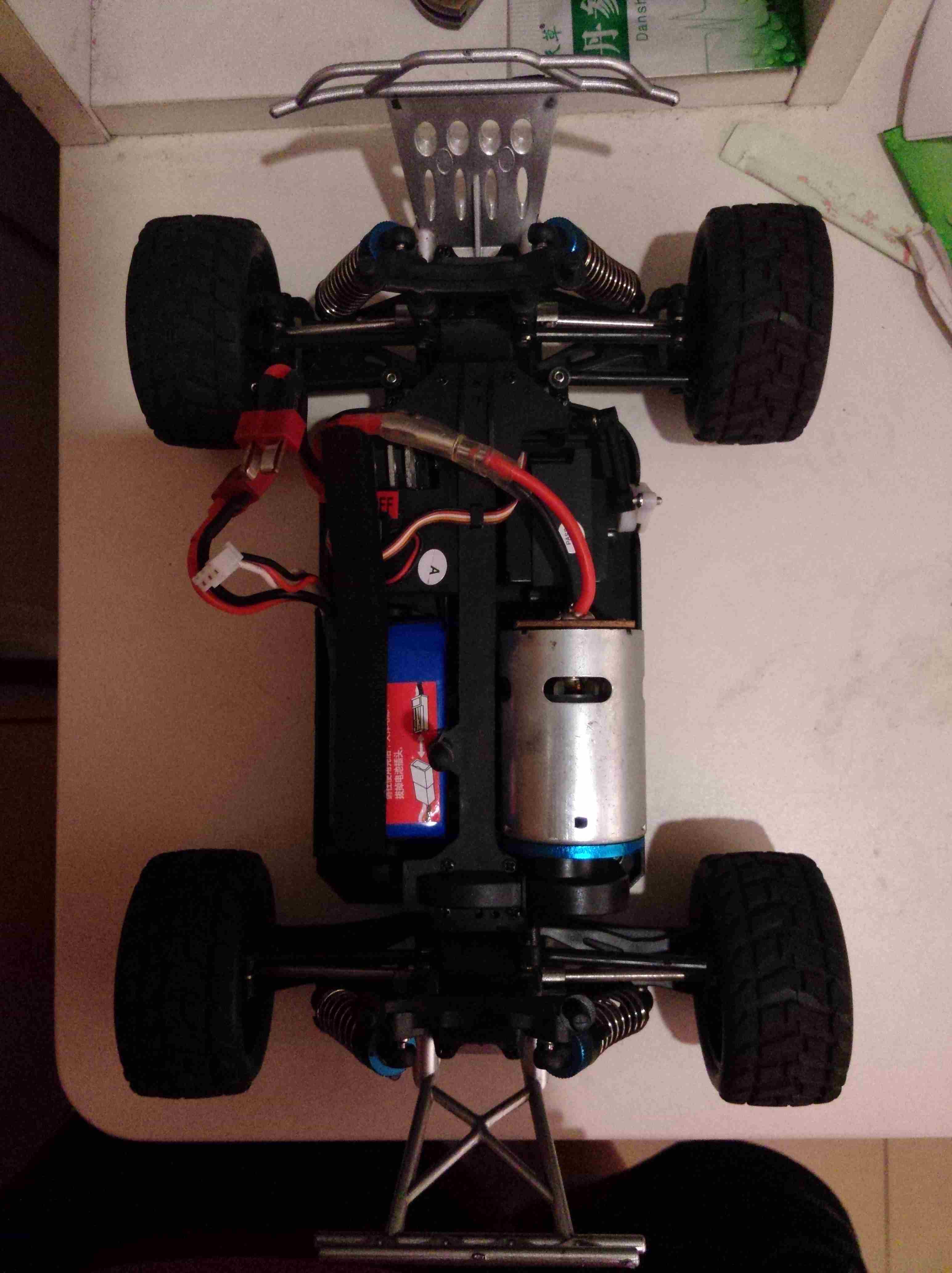

伟力18仔的B系列,部件升级。最特别的是换成540马达。

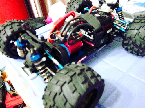

有冇Ching試用無刷3650/3660係 18 仔上?
 樓主| RY698 發表於 2016-7-25 15:17:55 來自手機 | 只看該作者
我好想咁做,可惜我冇无刷。
Kis`s 發表於 2016-7-25 21:43:01 | 只看該作者
咁快行唔行到直線?
 樓主| RY698 發表於 2016-7-25 22:28:01 來自手機 | 只看該作者
直线冇问题,拐弯在草地会翻筋斗。
 樓主| RY698 發表於 2016-7-25 22:30:42 來自手機 | 只看該作者
在介砖地面玩会漂移,不会翻,好过瘾。
a3278hk 發表於 2016-7-25 23:42:13 來自手機 | 只看該作者
我㗎偉力用細無刷都幾快吓,唔知用大d無刷會點,有冇ching試過?
 樓主| RY698 發表於 2016-7-26 02:25:47 來自手機 | 只看該作者
前面我已经讲咗,我冇无刷的马达、电调,如果有,一定第一个装系佢上面。

a3278hk 發表於 2016-7-29 07:48:49 | 只看該作者
本帖最後由 a3278hk 於 2016-7-29 07:51 編輯
Ching 用那個型號的無刷?架車好正

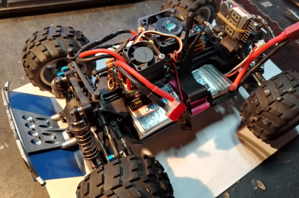

a3278hk 發表於 2016-8-22 12:15:45 | 只看該作者
Ching 小弟以改 540 無刷, 快咗, 靜咗

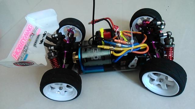

loloandlok 發表於 2016-9-26 13:29:11 | 只看該作者
師兄用邊隻12MM HEX改1/10碌架?
thanks
loloandlok 發表於 2016-9-26 13:54:11 來自手機 | 只看該作者
新黎報到,同師兄們交流下
bctower 發表於 2016-9-26 14:05:03 | 只看該作者
Taobao : "偉力  8mm轉12mm結合器"
