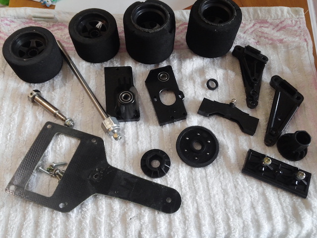

唔知點解,最近愛上了平凡的 GROUP C 車架。在 Y 網入手了一架。要慢慢執。

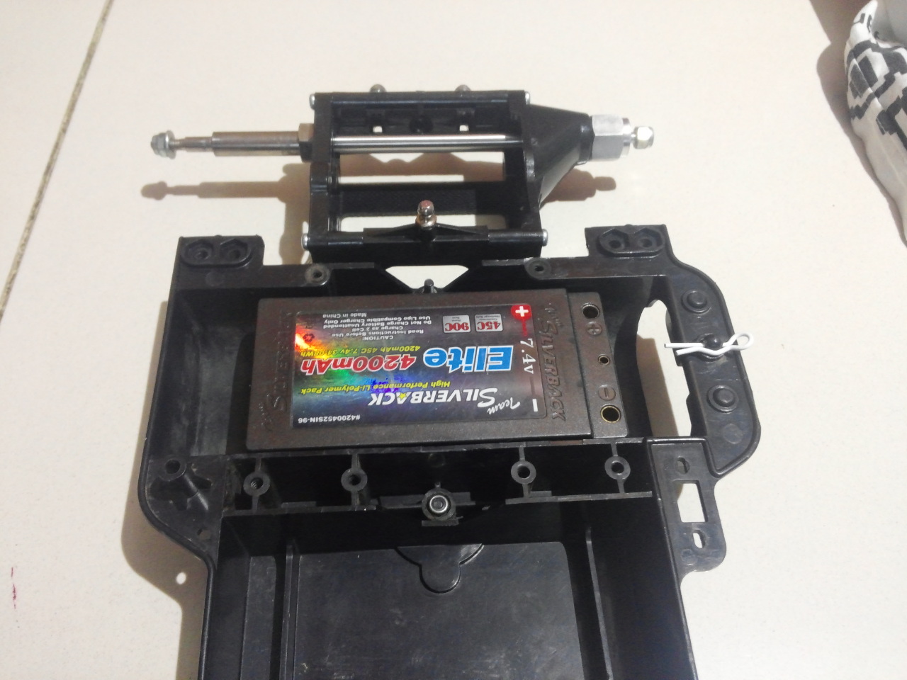

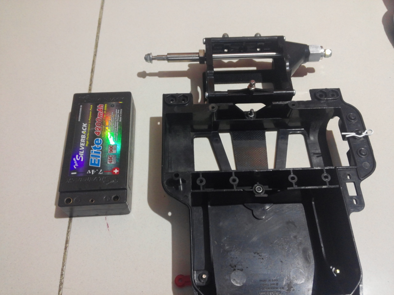

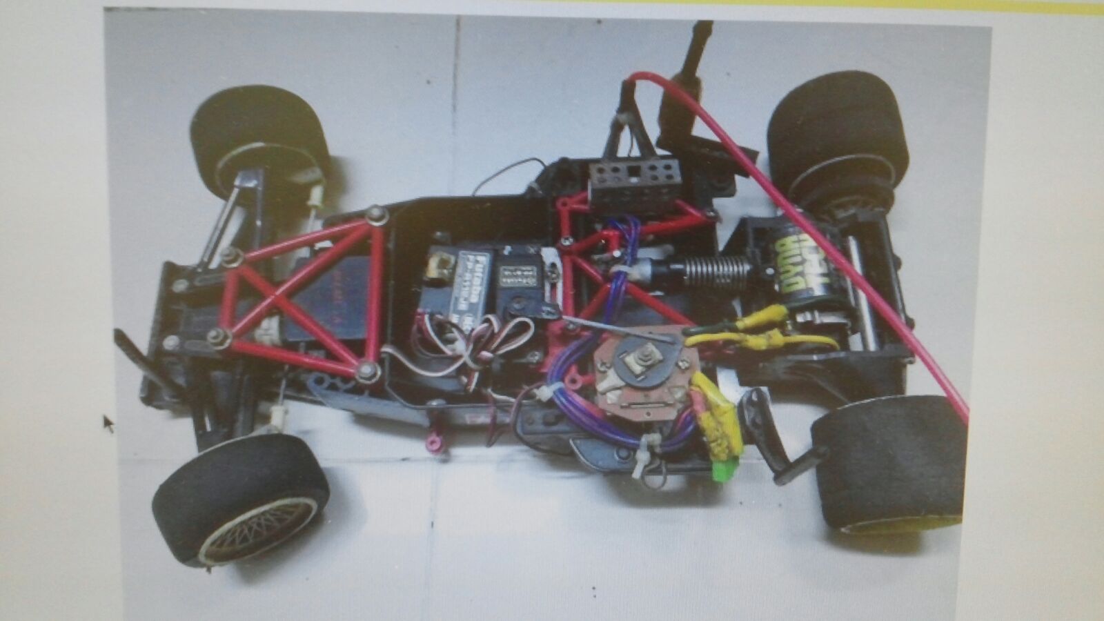

RX-7FD 發表於 2016-7-11 12:03:35 | 只看該作者
改用F-1短電可以嗎?
 樓主| rk2 發表於 2016-7-11 12:17:21 | 只看該作者

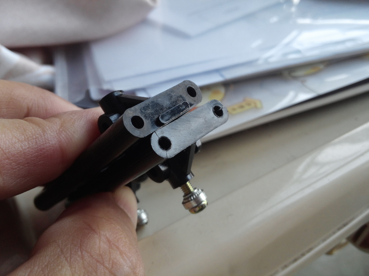

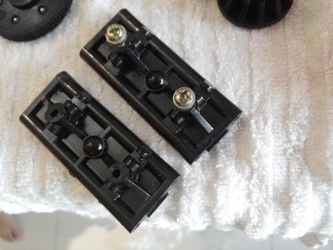

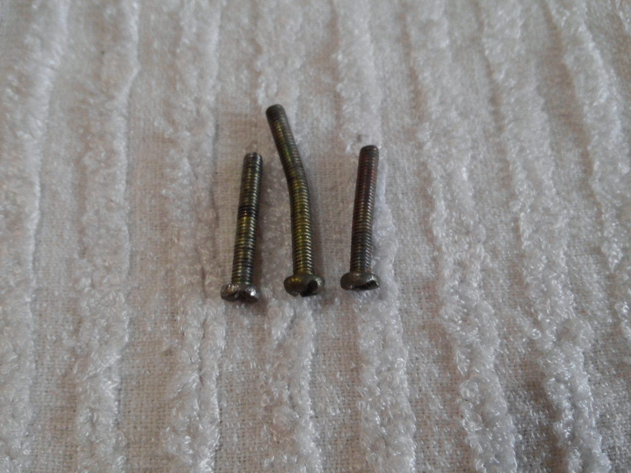

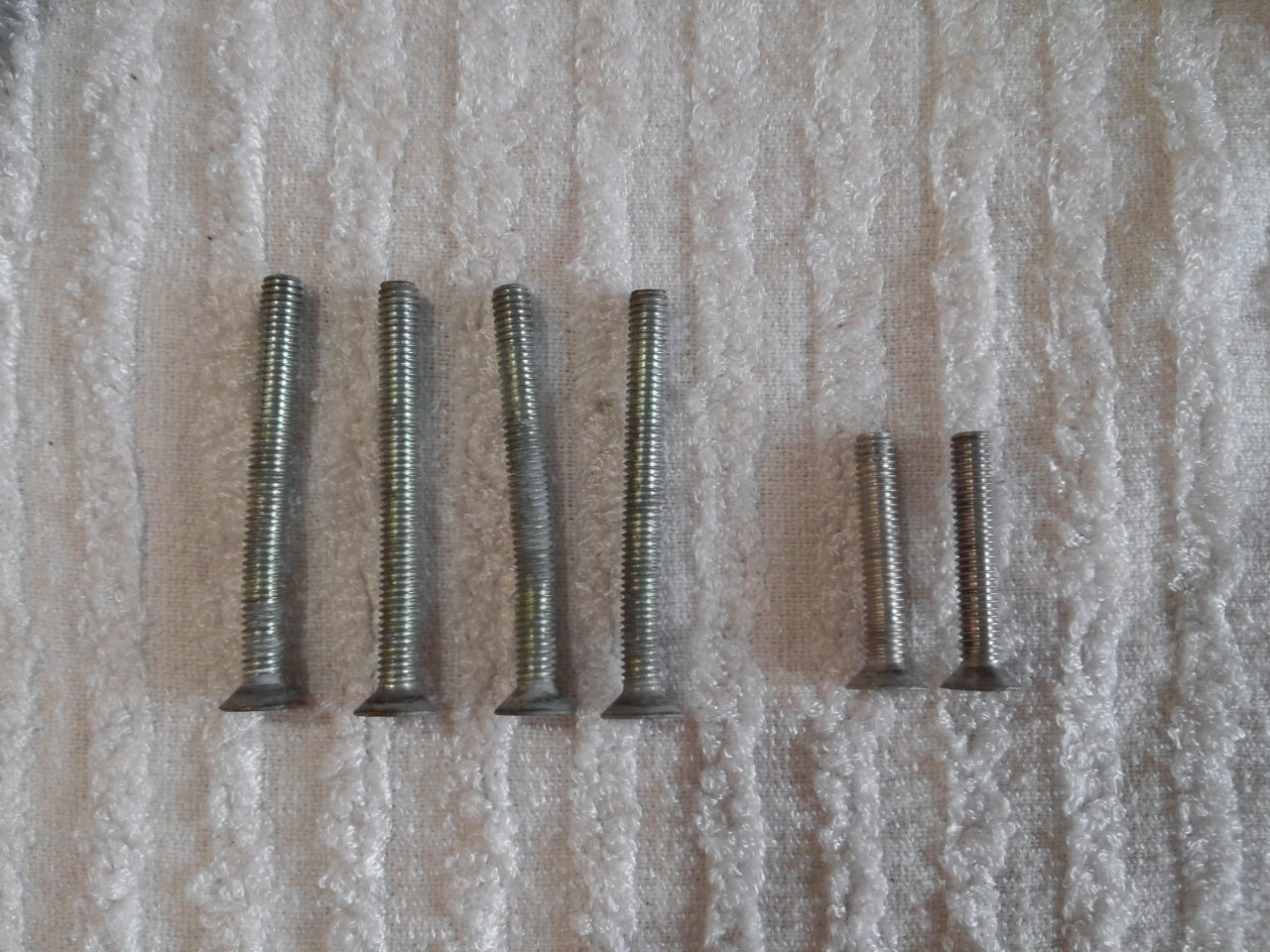

部份螺絲可以用番,部份要更換。第二張相,中間果支螺絲,上手用呢做 king pin 。左右兩邊都如是。一邊可以拆出,一邊要鋸斷。
 樓主| rk2 發表於 2016-7-11 12:18:33 | 只看該作者
改用F-1短電可以嗎?
可能得,今晚番去度下位先。
chacha 發表於 2016-7-11 12:23:11 來自手機 | 只看該作者
改用F-1短電可以嗎?
就算拆個紅色架都未必放到!

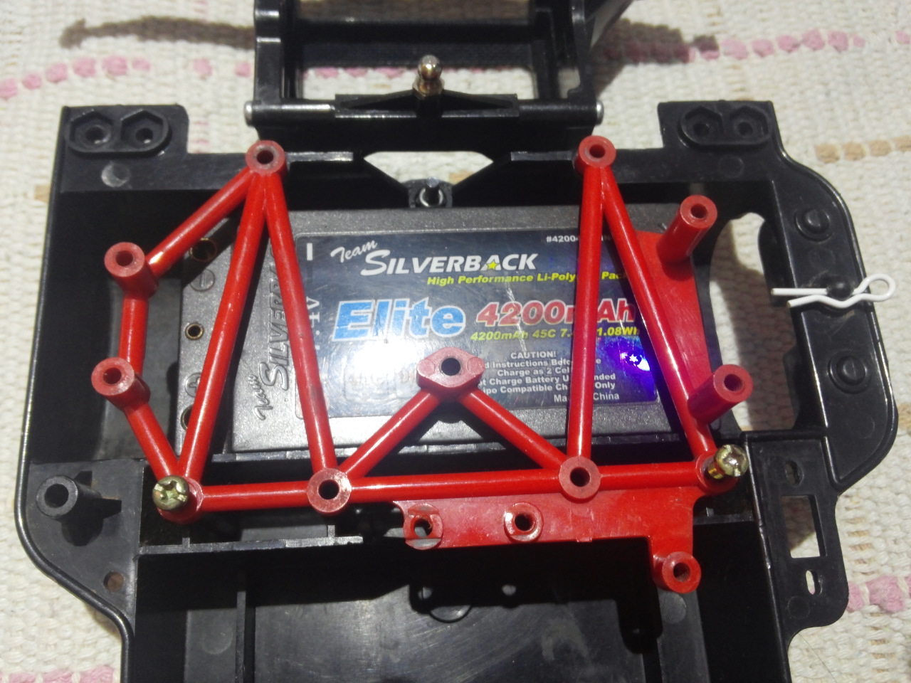

RGear 發表於 2016-7-11 16:19:40 | 只看該作者
就算拆個紅色架都未必放到!
Use low profile shorty should be OK, only even just use 2S 2200mAh for 1/18 is powerful enough

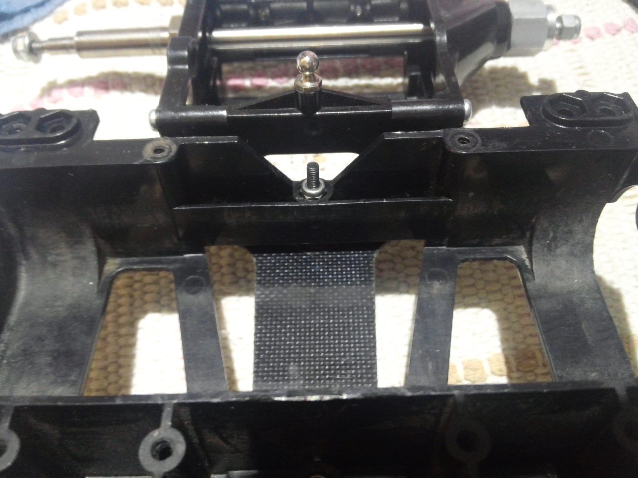

sean2013 發表於 2016-7-11 18:51:19 | 只看該作者
螺絲去大照有
sean2013 發表於 2016-7-11 18:53:46 | 只看該作者
佢入電個位好死...所以放棄了..都唔明佢返出做乜,不改電位無銷路,同F103GT同下埸
唔識做 發表於 2016-7-11 19:20:25 來自手機 | 只看該作者
用軟包,ip隻原電應該入到的
 樓主| rk2 發表於 2016-7-12 11:28:10 | 只看該作者
師兄,收到。
 樓主| rk2 發表於 2016-7-12 11:31:34 | 只看該作者
本帖最後由 rk2 於 2016-7-12 11:36 編輯
可能得,今晚番去度下位先。
原先的電池位內有個定位缺口的,剛好放入短電。當然是要自己用辦法去固定的。補充一點,短電的出線位,不論放左邊定右邊,一樣是給紅色的膠架擋著的。。。。。
 樓主| rk2 發表於 2016-7-12 11:33:24 | 只看該作者
i agree this is a good choice.

下下除螺絲...孖星D疁頂唔掂

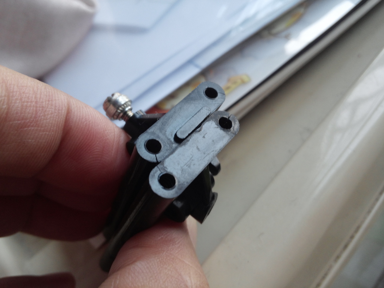

人算不如天算,雖然有兩個摩打座尾蓋在手,每個的螺絲孔都有不少的裂痕。

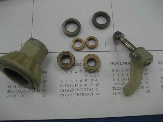

那些年,除了轉動的尾軸是用啤呤,前輪及差速都是用膠杯士或銅杯士的。

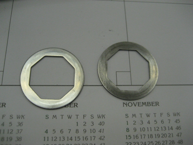

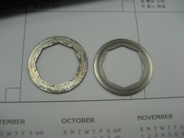

走珠差速片當然也要處理一下。
