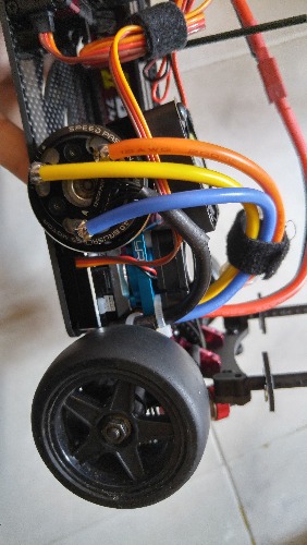

各位師兄可以分享下 Top Mini 4WD 之設定及改裝嗎。方便集中討論
尤其車架servo打直放令到esc擺位都好頭痛。

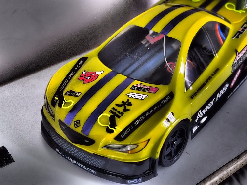

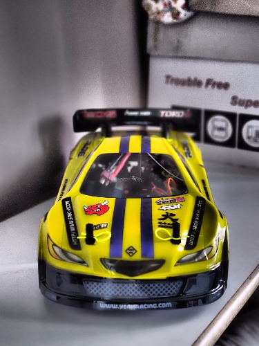

我架 Top M4 剛完成,第一次噴雙色,噴得唔好

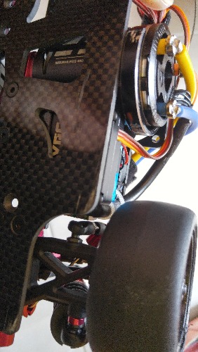

手上得 SP140A 同 TS120A 兩隻ESC, SP 放唔落後面,TS120 要索實條sensor cable先剛好唔會掂到anti roll bar 個 joint 位

alexchan468 發表於 2016-1-20 17:01:34 | 只看該作者
底板已預左孔位,可供橫放 servo,橫放 low profile servo 後,可夠位放 TS 120電變的。
(PS: 若用原廠膠轉向,就要磨斷枝彎臂,若用 option 轉向,拆走中間的碳纖彎臂便可,加些 5mm 介子,隨時可還原)

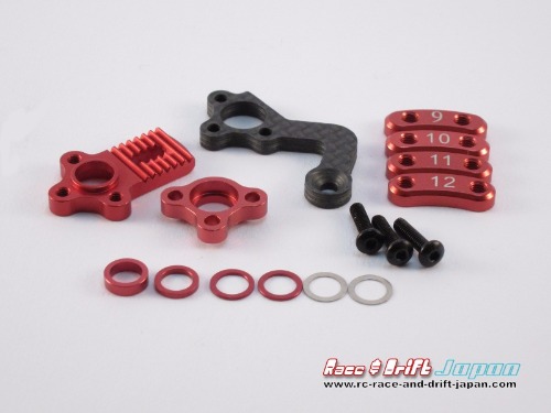

師兄,請問option轉向系咪Top mini用定S4果份?
alexchan468 發表於 2016-1-20 19:11:22 | 只看該作者
stevenyu2000 發表於 2016-1-20 17:29
Photon
[size=14.6667px]PO-PCH025RD

rk2 發表於 2016-1-21 13:11:10 | 只看該作者
stevenyu2000 發表於 2016-1-20 10:31
個殼噴得好靚,是 M6 殼嗎?睇落係正常 size,我覺得比Q 版靚好多。
