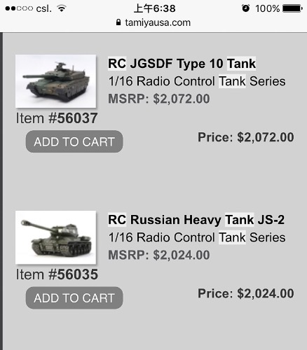

$5300,比第一水平左$1300
唔買唔得

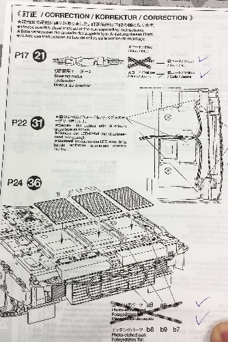

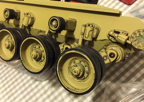

開箱初步印象,田宮可能投放太多成本喺十式個雙炮穩、金屬部件等範疇,
導致包裝用料差左,個別鑄模設計比較2A6簡化,路輪竟然全部用塑膠製造!冇晒類似2a6 既橡膠輪胎!
車頭黑色泥擋原以為橡膠,開箱檢查先發現跟upper hull 一體以塑膠模鑄!
撇除呢d cut cost 既情況,暫時見原裝車體設計剛性比2a6優勝,2a6 必須加鋼idler以及內架,十式本身金屬底兜、橫撐已經夠做,喇叭用雙單元設計,走線安排非常週全。
上網睇過幾部原裝車既行走狀態,似乎彈簧懸掛設計已經足提供柔軟、順暢、像真既行走狀態,不似2a6採用扭力桿,懸掛過硬,需要大量加鉛墜重去模仿穩定順暢。

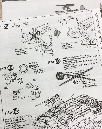

可能田宮十式趕住出貨,設計圖上錯漏百出,所以田宮加左一張更正指示於設計圖內。
以田宮大廠向來細緻、謹慎既作風,以往砌過6、7部星星坦克,從未如此多出錯過!
 樓主| panerai 發表於 2016-1-12 16:29:26 來自手機 | 只看該作者

 樓主| panerai 發表於 2016-1-12 17:43:13 | 只看該作者
skyhawk 發表於 2016-1-12 17:26
十式有冇位改電滑呢, 我覺得呢個十分重要??
呢個未研究,暫時只開箱檢視,
2a6 當然有佢優點既!
鑄件複雜、認真、精緻好多!
 樓主| panerai 發表於 2016-1-12 17:46:20 來自手機 | 只看該作者

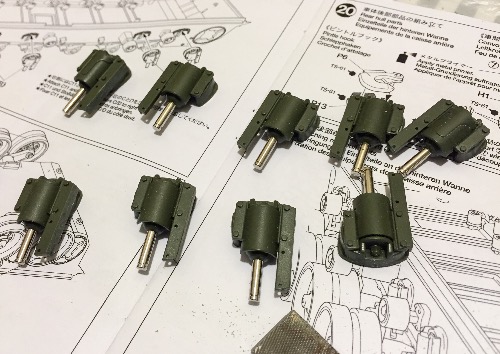

十式個懸臂油壓就咁一粒膠頂晒!
 樓主| panerai 發表於 2016-1-12 17:48:24 來自手機 | 只看該作者

 樓主| panerai 發表於 2016-1-14 13:09:21 來自手機 | 只看該作者
simon540 發表於 2016-1-14 09:14
Pan兄,等你report
全車超過 150隻 手抽要用鐵線製作,
惡夢之開端........

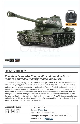

我之前砌過田宮最新近出品既JS-2
係2013年2月首發,輪到十式係2015年3月。
Sky兄你有數得計下一部幾時。
