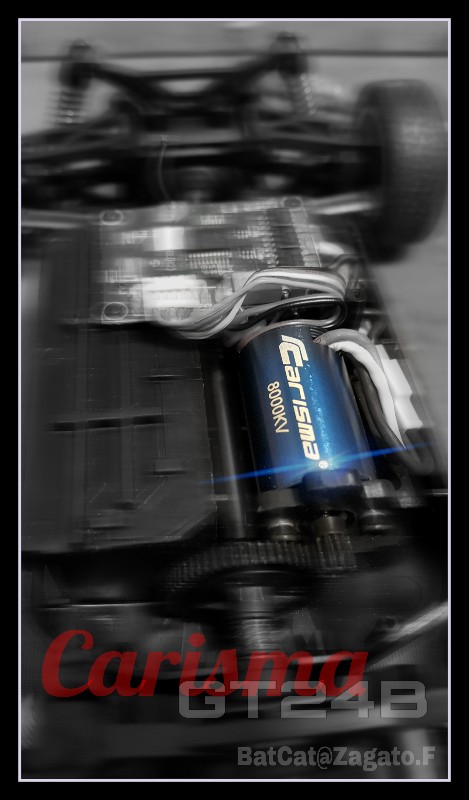

新蚊車。。。
Carisma GT24B 1:24 mini class RC buggy
--> 小弟真金白銀比抵錢買的,此非廣告,只想分享一下,各位師兄,不喜勿插先行謝過。<--
近日晌廣華街見到有架新蚊車,經網上搜尋,呢架車仔晌外地有幾好既評價,"$$$"三位數有找,吾多講,入。
呢㗎車仔都好強吓,3.7V standard 搭 8000kv motor.  加上行2.4Hz radio, 仲有埋隻古惑USB差機,可以晌公司差電,老細一定吾多覺。要直接升級,可改用2s 7.4V Lipo, power 馬上跳級而上。Parts 方面可找食粥代勞。 或去佢地 "e shop" 都一樣方便。
好,先行上相,片遲D再上。
Officaial Video :  https://www.youtube.com/watch?v=8o1HZmXhZRA
(Nice, Sept 16)

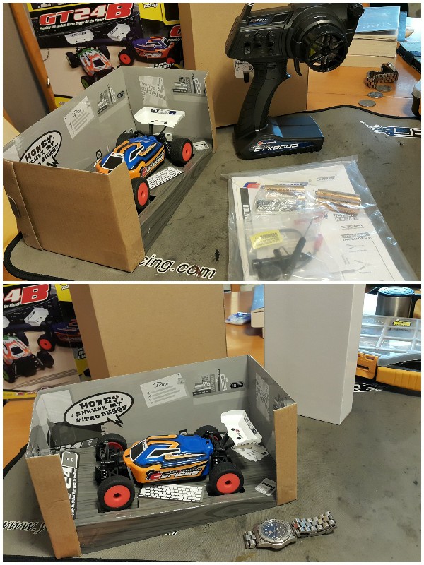

今次講明是「非常」,圖一定要多過字, 製作圖,上呀!

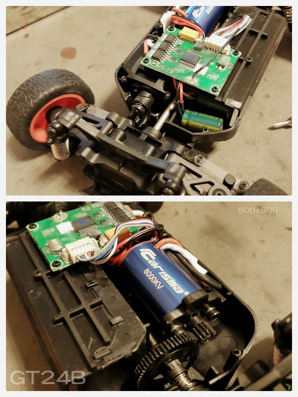

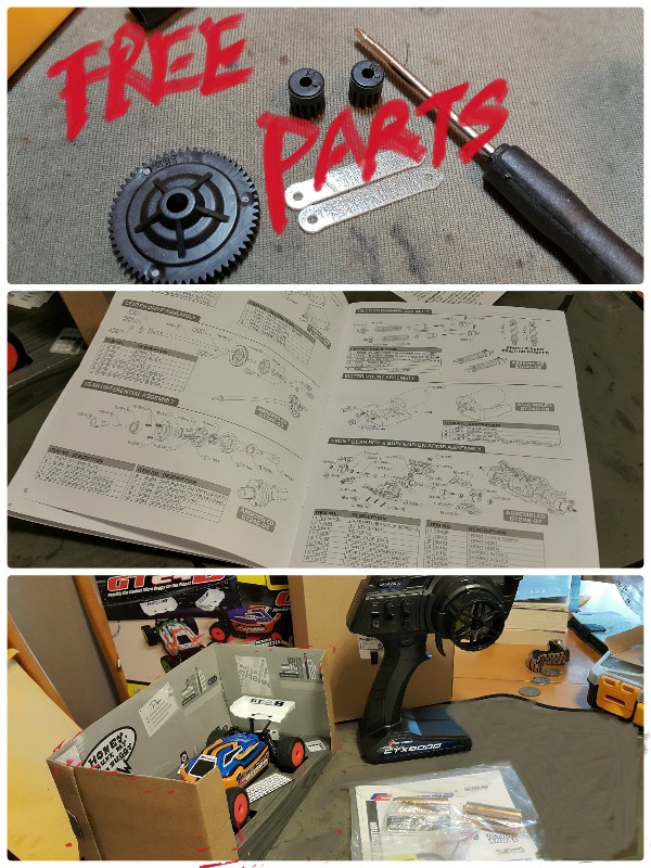

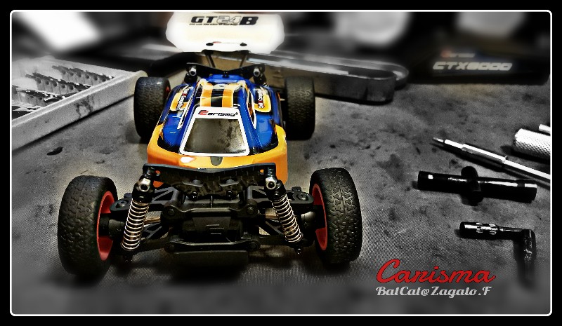

1- 因為係RTR,我習慣先打開内竉,check 真所有機械及走線後先至玩。
2- 跟車全膠,金屬狗骨及碳板為額外附費!
3- Damper 要自行加入Friction  grease.  Tamiya soft 或者 medium 也可,視乎場地而定。

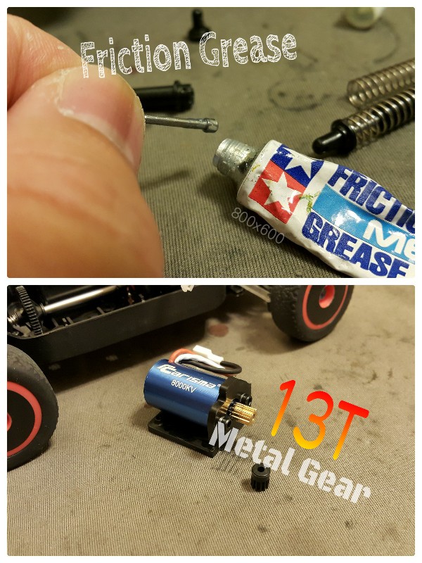

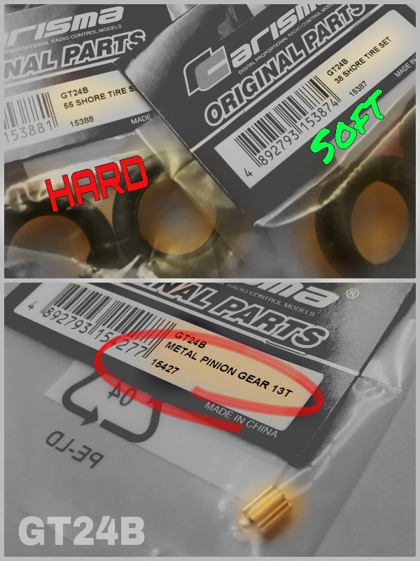

4- Carisma 有兩種呔可以供購買,38為軟,55為硬。 (跟車是38)

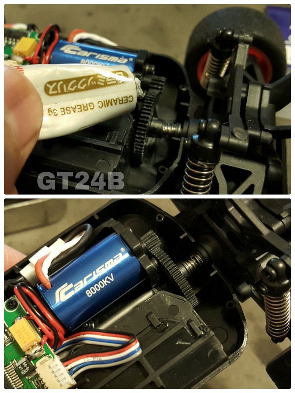

5- 波箱大減會落小許孖星白脂,但切記不能放多!
 樓主| batcat 發表於 2015-9-9 01:45:05 | 只看該作者

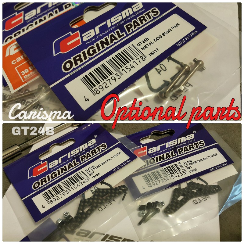

   1-全車standard setup無改任何一樣, 開盒差電玩車,走3.7v
               結果,比我預期中理想好多,超出左我對RTR既期望!完全係超標收貨。在速度上3.7V配8000 kv 速度感覺就好比普通tt01行星星黑珠motor 咁上下,, standard 12 T motor gear兩米内起圍有小小彈射感,  之後就一般.。 至於過灣表現係靈活,個人覺得反應敏感, 玩連續彎反應快, 走高速大灣有推頭屬聽話易上手。 跳3~4寸高台好有動感, 但落地好跳好彈,麻麻地的感覺,好大可能因為止阻力筒冇阻力油,行到架車彈下彈下!

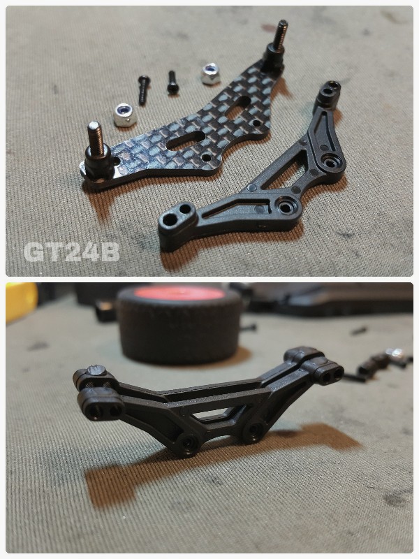

  2- 全車Standard 另加裝左Carbon damper板,金屬狗骨,金屬13T (大一牙)金屬齒,加左孖星阻力羔,後油壓改用另一組油壓窿位,阻力羔為前中後軟,為咗減低嗰個轉向嘅敏感度,我將原本嘅推桿窿改用另外果一窿以減慢個轉向速度。都係行3.7V
                結果,在過灣方面改善咗好多,但仲有推頭,直路加速力方面之前兩米內有彈射感,家下三米以內都有少少彈射感,之後都係一般,有阻力油既幫忙,車穩定左好多架車跟手聽話, 另跳完台都無咗彈下彈下既感覺。
3......  基本上係用test 2 setup,  改變Ride height -3mm, 改變bump steering,一改用7.4V,前牙差加入AW 油                                     結果,變成一架火箭車,直路速度直迫搭載13.5T NA 既tt01。設定更加接近一架on road buggy.  全部性能提升不小。 但係吾跳得,low 得太低下,一跳便撞底再跳起。

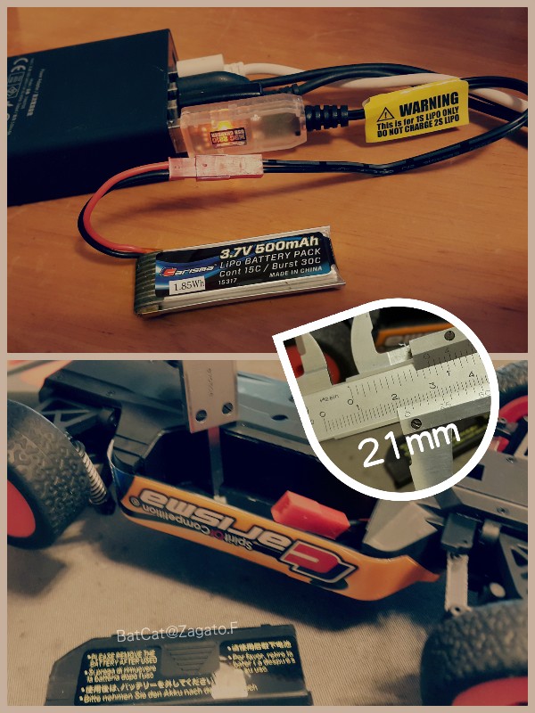

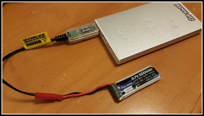

另外關於3.7V 有一個另類玩法就係可以通過我哋一般「叉電廖袋」嚟差粒3.7V (用兩A output 吾得),感覺非常之良好,亦都唔使成日帶咁多電出街差。一排電都係用20分鐘就差完!

ching ... PARTS 邊處買 ..
 樓主| batcat 發表於 2015-9-9 09:55:07 | 只看該作者
本帖最後由 batcat 於 2015-9-12 13:14 編輯
khho01 發表於 2015-9-9 09:24
C-Hing,
Parts 方面可找食粥代勞。 或去佢地 "Carisma" e shop 都一樣方便... http://www.carisma-shop.com/en/product.php?cid=84
我上次定貨三天就收到,算快。  另外亦都可以上去佢哋Office囉。

3/ 超喜歡佢隻USB 差機,極之方便,又可以用「廖袋」差,去到邊玩到邊,爽死!
4/ menu 有祥細圖,廠方提供足夠資料,容易維修。
5/ 有CE 証書,在安全方面足可以放心。

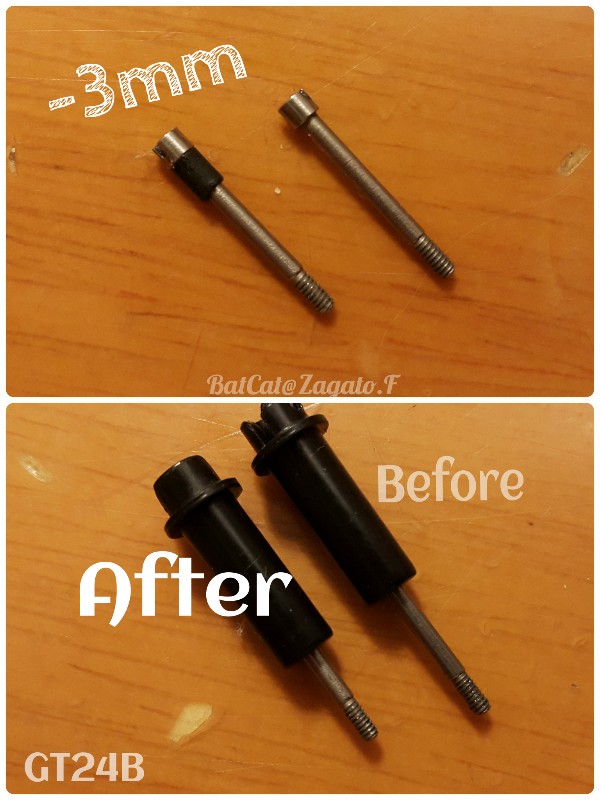

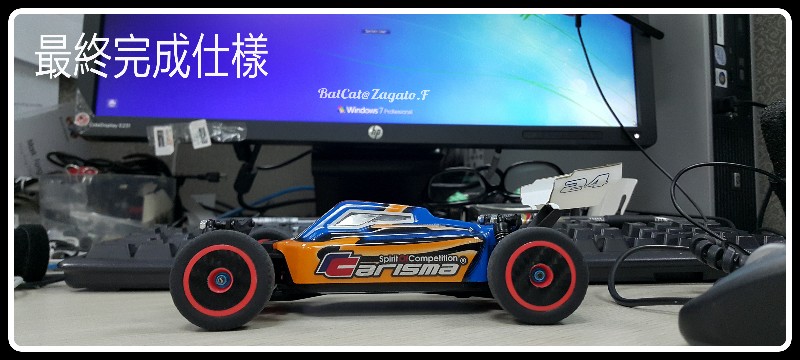

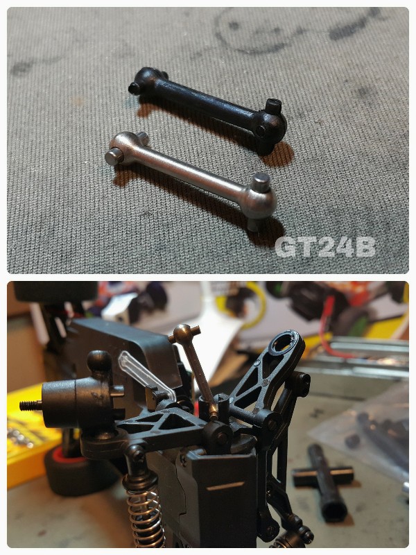

改裝番外篇⋯⋯(9月13日)在有限資源及缺乏副廠改件下,但又想探索吓架車既 potensial , 改裝咗小小,效果不錯,分享一下。

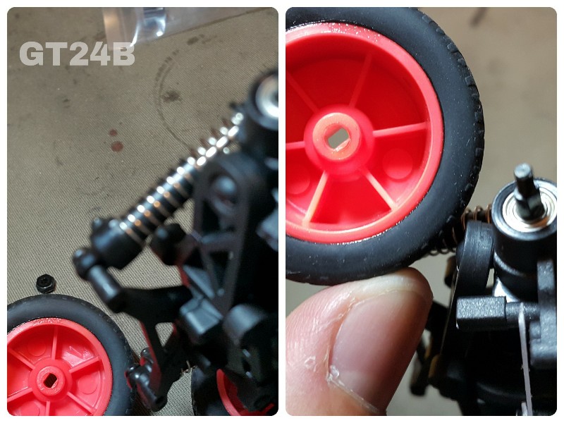

1/ 起初想找膠件放入吸震筒以改變車高,但支筒太細,找不到有用既舊件可用,思前想後,終於想到用熱縮通改變車高 ,前-3 mm ,後-2mm。
2/ low 底架車後,接著改變呔呎螺絲組裝位,差不多可以完全清除bump steering。 辦法係張呔吟嗰邊果個呔尺位由上邊改為下邊收縲絲,車身位個邊不變。  另外由於車高下降,suspension system 個幾何角度改變左,standard 呔尺既toe out 大左1.5mm 去到3.5-4mm toe out 左右,最好自己用"力神"膠片(透明車殼剩余廢料)剪過一條新嘅呔尺出嚟,窿位point to point 大概由2.4cm 增加至 2.5cm。 成功的話toe out 角度會變回-2度。

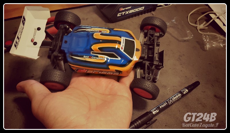

3/ 今午有幸與kyosho minis buggy 對比, 發現不單止尺寸近乎一樣,仲有好多零件都可以共用,包括油壓,車呔都應該可以。(已經確定mini Z buggy 萬向不能用)
4/ 7.4V 2s 係一個超平又非常理想既即時升級既利器!。必入,KWS 代理,食粥,好似話已經有貨補充。
