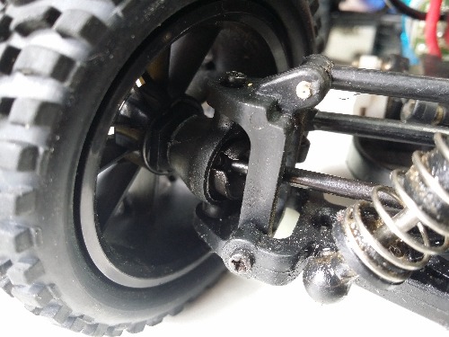

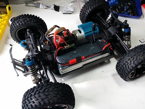

A979 用大電 (2200mAh),改用大轆 (改用4mm輪軸,12mm接合器),換慢摩打。
呢部車主要係畀阿仔玩,等佢唔好搞我部 CC01,原裝車車速太快,啲轆太渣,嚿電太細,一次過改晒。

小霸王 發表於 2015-10-13 04:28:59 來自手機 | 只看該作者
師兄~個轆無頂底盤咩~因為我都改緊
小霸王 發表於 2015-10-13 04:32:08 來自手機 | 只看該作者
你用4mm輪軸~請問係自己改件還是其他零件
 樓主| goodwind 發表於 2015-10-13 18:57:01 | 只看該作者
師兄~個轆無頂底盤咩~因為我都改緊
個轆其實係 75mm , 無頂底盤。
 樓主| goodwind 發表於 2015-10-15 13:28:46 | 只看該作者
我用 HSP 1/16 輪軸 86022 加工改的。
小霸王 發表於 2015-10-19 01:38:42 來自手機 | 只看該作者
師兄~哩個HSP同偉力果枝嘅SIZE係咪好似
小霸王 發表於 2015-10-19 01:44:27 來自手機 | 只看該作者
我裝輪呔時~上得太緊又行唔郁~太鬆又會甩~
 樓主| goodwind 發表於 2015-10-19 17:48:48 | 只看該作者
本帖最後由 goodwind 於 2015-10-19 17:49 編輯
比偉力粗 (4mm 嘛) 同長少少,  用的啤呤尺寸跟原裝一樣,所以啱裝, 但容納傳動軸(狗骨)果兩條坑就太幼,要自己磨闊少少先入到。
 樓主| goodwind 發表於 2015-10-19 17:51:29 | 只看該作者
用自鎖螺母,入得晒 (見輪軸有少少突出來) 就一定唔會甩。

spider2605 發表於 2017-2-2 21:49:38 來自手機 | 只看該作者
請問各位師兄,慢摩打是否旨390,見原裝有兩款390和580
 樓主| goodwind 發表於 2017-2-10 15:35:20 | 只看該作者
其實我想改慢摩打, 主要係畀阿囡玩.
初時用 390 / 380 慢摩打,  有幾慢, 未裝上去都唔知, 而且夠慢時, 但力量(扭力)唔夠。
而家用 540 摩打, 有兩個好處︰
1. 主流540 摩打好多 T 數可以揀, 可以揀大 T 數  (up to 80T)
2. 而家我用 35T , 畀阿囡玩時用 遙控設定 profile 限油門,慢得來又夠力,我自己玩轉個 profile 又可以變返快車。
joe6_6 發表於 2017-2-11 23:36:26 | 只看該作者
樓主請問你部A979將接收器連開關制移去中間係用乜固定呢
另外你用咩固定舊電,原裝條電池帶唔夠長
spider2605 發表於 2017-2-12 22:44:34 | 只看該作者
其實我想改慢摩打, 主要係畀阿囡玩.
初時用 390 / 380 慢摩打,  有幾慢, 未裝上去都唔知, 而且夠慢時 ...
