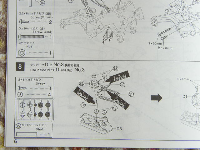

波箱專用介子,果車架無咁易爆!!(記住較波箱果兩口螺絲時,圖中個粒唔洗上咁緊,睇住會爆車架呀!!!!小心)
 樓主| beebee 發表於 2006-1-15 15:39:56 | 只看該作者
圖中no:19米就係h牙,果隻牙原廠因2件組合,係佢既接合位到落aa膠就得啦!
再唔係就換金屬H牙(GP"X"....約$65)
