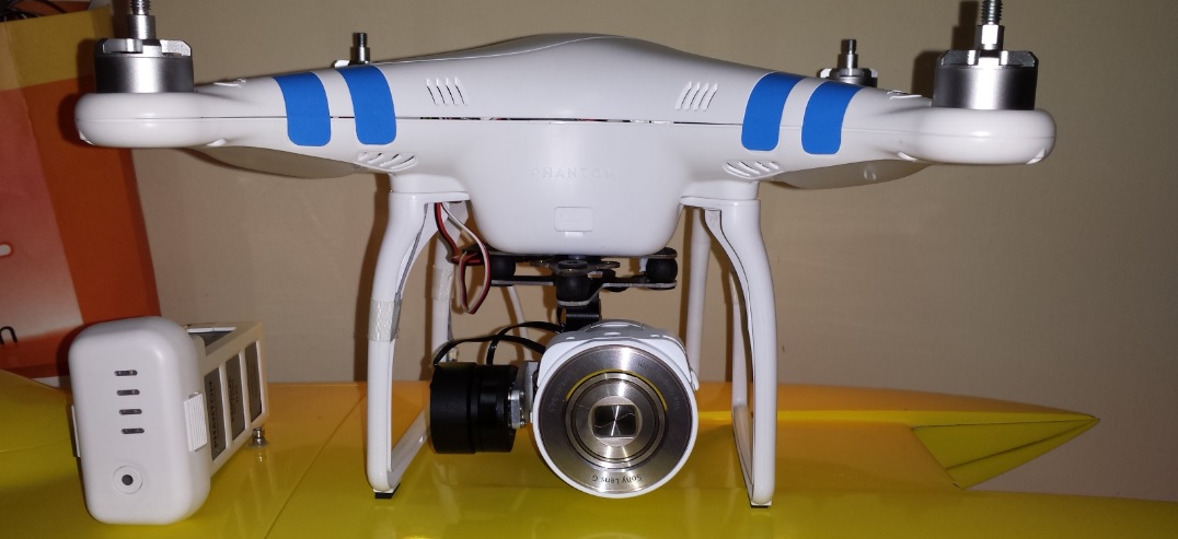

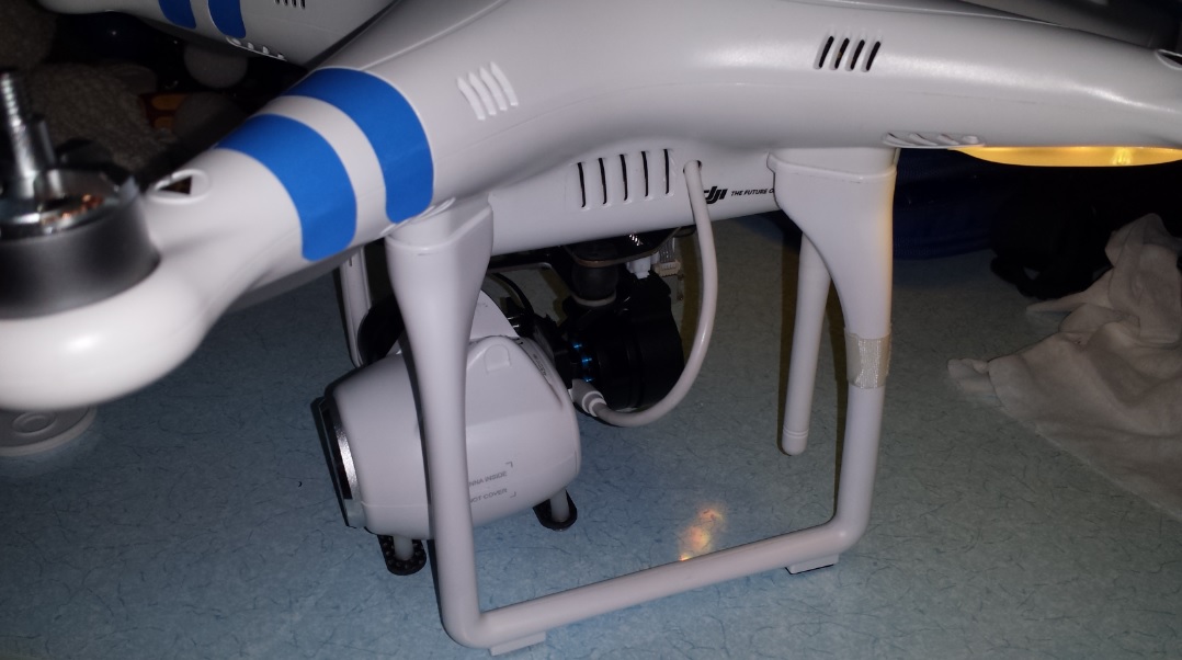

Ching , 飛宇G3 , motor 3508 . 雲台+cam重280g 因平衡加左10g鉛,雲台減肥可少10g , 全機重量1300g , 好難減肥到1250g , 連何蘭雲台都200g 晤連cam , 又要輕又要靚,拍攝又要正,其實都己烦,傳聞有公司出vision 雲台,到時睇下佢d科技可否做輕d ~ ~

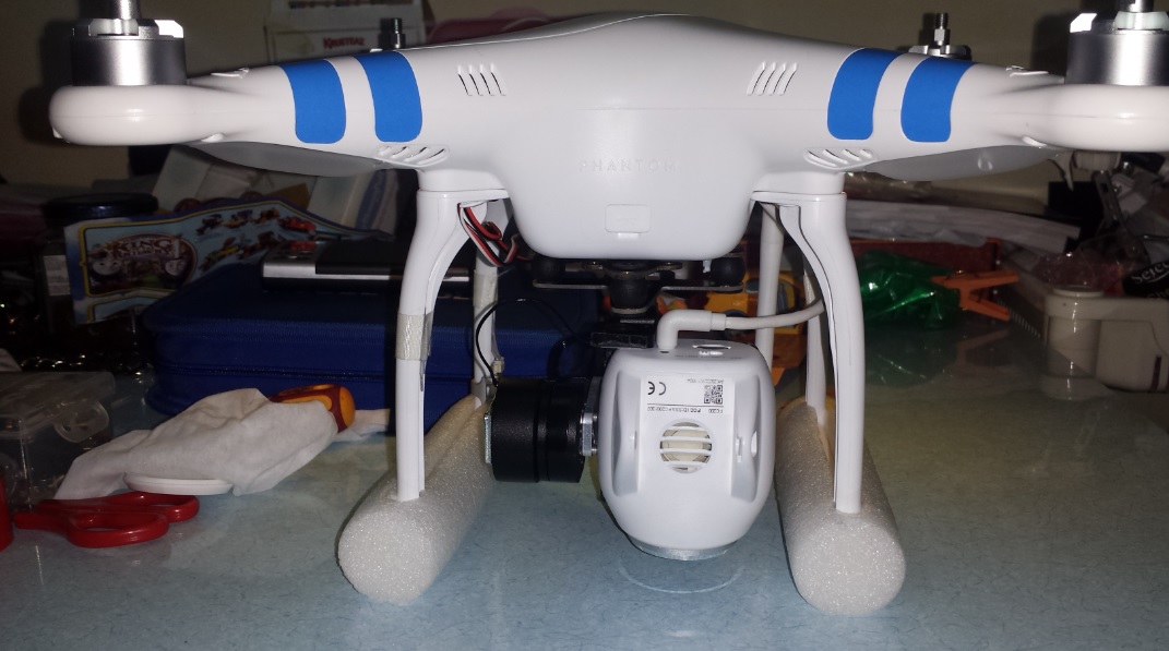

其實買到都晤易安裝,就算老外雲台都晤—定可水平安裝,一定要自己zip 平衡,加上vision 冇生位比你走,只可在雲台四方八走動作調整!我現在都有走動不是原裝位置,如果有心diy 請留意重心問題!如果上5imx 睇下kkkyyy 就知道佢重心向後http://bbs.5imx.com/bbs/forum.php?mod=viewthread&tid=882361

Ching 晤好意思 ,因為我冇用過tarot 所以晤知道g3 定tarot 好,我只可以講我都是新手,不知如果是好品質 !但心底話g3 有小小晤好地方,就是上電問題,每一次開始都要晤比電雲台,待接收有訊號才能通電,因有上下手制問題,所以冇得攪,加上冇電腦可set 摩打反向及sensor 方向!比較唔好!所以vision cam會反方向。減震球太軟不合適diy ,雲台主板牀在摩打後面方便分配重量但横臂直接装上府仰摩打又系死位,府仰臂又穿條線上去又動手拆先有變化!tarot 我就喜歡佢摩打芯上固定板可加介子分配重量可能比較易diy.

架機反應會否太重而變慢? 由奇是隻雞蛋走咗去前邊...

CHING 你問得好好, WHY 隻雞蛋走咗去前邊 ? 好眼力 , 因旦放原裝位都晤夠電池重所以CG 位向前20MM , 水平 X 位及机肚位都在平點 , 架機反應會否太重而變慢 ? phantom 2 + h32d 約1350g , 本机約1300g 分別不大,我念叉晤多 , 我只系拍風景 , 慢都冇乜問

ching 你有朋友玩vision 叫佢放粒平水珠上机頂望下就知,原裝机左前方晤夠重 .
