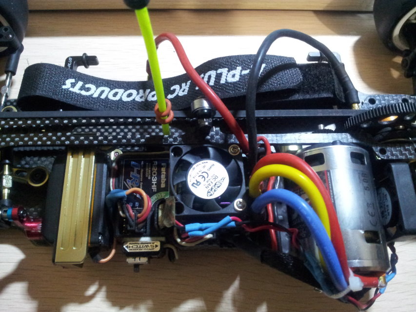

一匹狼 發表於 2013-10-12 14:32:13 | 顯示全部樓層 |閱讀模式
會太亂嗎?
其實點樣縮短SERVO等器材條線?

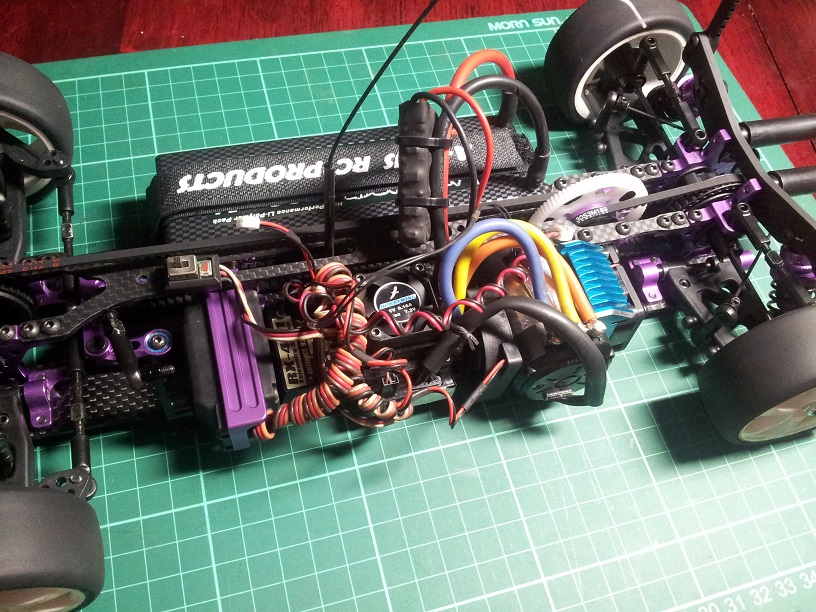

Salviour94 發表於 2013-10-12 14:51:36 來自手機 | 顯示全部樓層
好似係要焊過
Noir.KAZE 發表於 2013-10-12 15:00:42 | 顯示全部樓層
motor同電源線可以再短多少少
cap.線都係,盡可能短
servo可以焊線,又可以開線頭落線插
bunpong 發表於 2013-10-12 15:19:53 | 顯示全部樓層

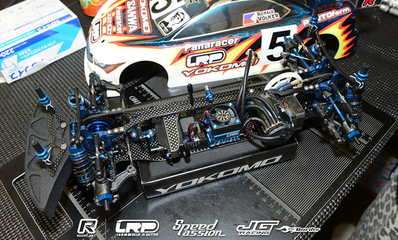

cpkd 發表於 2013-10-12 16:55:26 | 顯示全部樓層
可參考一下.
 樓主| 一匹狼 發表於 2013-10-12 17:06:52 | 顯示全部樓層
摩打線我都覺得過長
之前因為落第二隻摩打所以留長左
電源線因為要就兩種正負極相反的電
要留長小小
CAP線整短D都好
但好擺位真係吾知點好
另外邊度買線插比較平呢?
謝謝賜教
 樓主| 一匹狼 發表於 2013-10-12 17:11:17 | 顯示全部樓層
靚!
D訊號線好短
同埋我裝兩個風扇都幾阻地方
但佢粒CAP係邊?
Noir.KAZE 發表於 2013-10-12 17:12:17 | 顯示全部樓層
摩打線我都覺得過長
之前因為落第二隻摩打所以留長左
用Sanwa你只有兩個選擇
一係買返原廠出既插,一係出去買普通Futaba用得果d,再自己用cutter修返岩個size
電源線夠長就ok,唔洗太長
排cap.,2樓下面夠唔夠位?夠可以擺落去
christigger1 發表於 2013-10-12 18:19:39 | 顯示全部樓層
訊號線唔好經過、穿過大電流d線
sykwok 發表於 2013-10-12 19:06:35 | 顯示全部樓層
啲線咁真係危危地,
強烈建議執執佢.

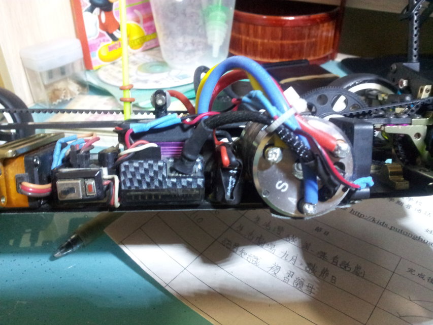

 樓主| 一匹狼 發表於 2013-10-12 19:47:06 | 顯示全部樓層
sykwok 發表於 2013-10-12 19:43
整齊佢只要花少少時間就得
可否SHOW下D CAP點收埋
謝謝
sykwok 發表於 2013-10-12 19:57:14 | 顯示全部樓層
本帖最後由 sykwok 於 2013-10-12 20:07 編輯
可否SHOW下D CAP點收埋
謝謝
喺呢度
二樓板下面

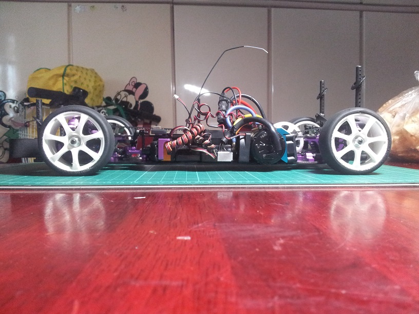

sykwok 發表於 2013-10-12 23:01:30 | 顯示全部樓層
師兄把風扇咁貼摩打會唔會冇乜風呢.........
kennywch 發表於 2013-10-13 00:01:17 | 顯示全部樓層
本帖最後由 kennywch 於 2013-10-13 00:41 編輯
1:縮短 servo 接線,
2:縮短電變接線,電變的電容可放在電變及摩打的中間,
3:無必要裝兩把風扇,
4:摩打及電池接缐應盡量短。
希望對你有幫助,更希望各位師兄提供意見,等大家一齊進步。
