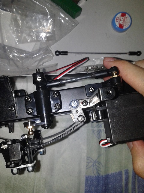

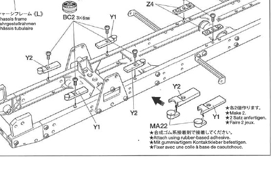

砌緊架MAN,有d問題想問
1)
manual 度話用rubber-based adhesive "痴" Y2 同MA22
rubber-based adhesive 即係AA膠定普通白膠槳?
2)
另外,前輪manual 個part 同車架係成90度角
但我砌到唔係直角,有冇問題?
謝謝

你好ching,我都剛砌完man,我用AA膠!另外第二果道係咁嘅,冇問題嘅!不過我都係新手,大家研究下,有錯請改正!

2)
但我砌到唔係直角,有冇問題?<<<<<<<<<嗰度唔係90度架,砌完好似你咁就啱喇,
圖10)會睇得清楚啲

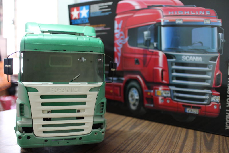

moshimoshi 發表於 2013-7-28 02:05:13 | 只看該作者
我的新手r620
不死鳥 發表於 2013-7-27 23:52
葉片??
成個ball bearing?油係指WD40個d?
我都煩緊上色...
上得好難睇...好鞋...
 樓主| 不死鳥 發表於 2013-7-28 17:35:39 | 只看該作者
我都煩緊上色...
上得好難睇...好鞋...
噴得太厚?
lozter5228 發表於 2013-7-28 20:25:54 來自手機 | 只看該作者
噴油買光澤色,先上底灰,用1200沙紙打磨,上色,分3到5層慢慢噴平均,每層之間等幾小時到半日王保完全干燥 ,噴完用燈照下睇下色平唔平均,有冇嚴重透光,無既話用1200》1600》2000》2400打磨至亮面或直接上光油
moshimoshi 發表於 2013-7-29 00:36:45 | 只看該作者
唔知點解有一達好似黑左...
moshimoshi 發表於 2013-7-29 00:37:37 | 只看該作者
噴油買光澤色,先上底灰,用1200沙紙打磨,上色,分3到5層慢慢噴平均,每層之間等幾小時到半日王保完全干燥 ...
CHING...好勁...我好心急...
15分鐘就收返入屋了...
用燈光CHECK 好有用...!!!
moshimoshi 發表於 2013-7-29 00:42:04 | 只看該作者
 樓主| 不死鳥 發表於 2013-7-29 23:01:50 | 只看該作者
好靚仔

twh1230 發表於 2013-8-26 18:04:27 | 只看該作者
圓型個盒係鑼絲胶,你用AA胶知後很難拆的!
