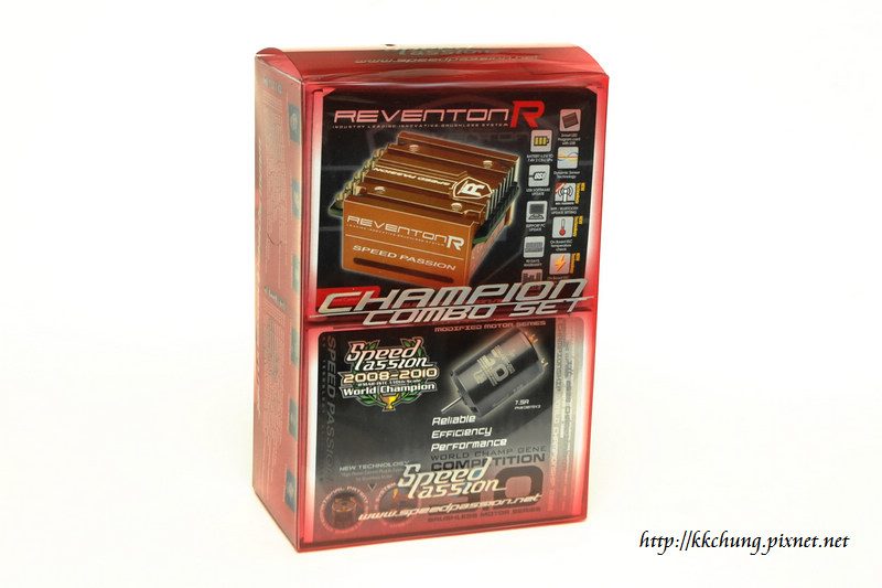

電子變速器、馬達:Speed Passion Reventon R Combo (Reventon R 有感電變 連 SPV3 馬達) $980.00 x1

1. 摩打: V3 有幾種唔同"R數", 請問有咩分別?
2. Speed Passion Reventon R Combo (Reventon R 有感電變 連 SPV3 馬達) $980.00 在官網上找不到, 是不是要到特定店買?

R 數 可以當成一般T數那樣看,越細R 數KV越高即是空轉極速越高。
其實全系 Reventon 電變也會有 Combo SET,而ReventonR Combo 廣華街已有售。ReventonR回來後可以上網更新成 DRIFT Model。
