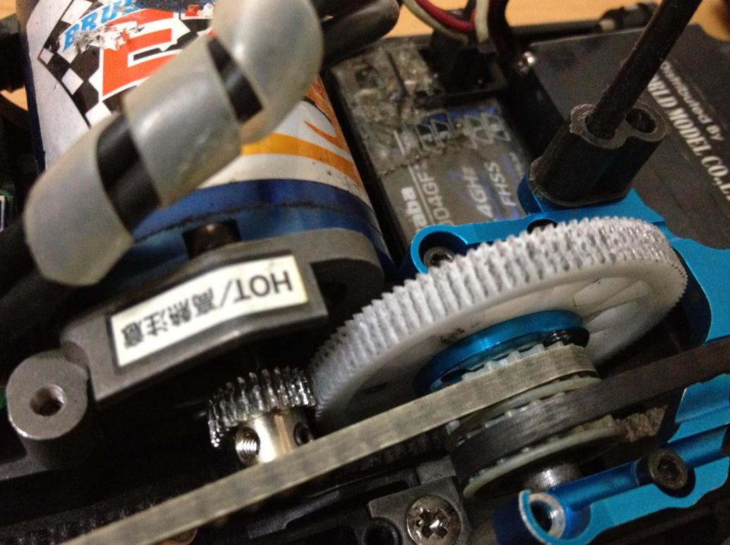

上星期剛剛換左個105T白色gear,
開始玩時發覺一有大量白色gear膠粒飛出。
玩左一陣時間就無,
之後發覺白色gear已有磨損,而motor gear向來已有磨損,唔知關唔關事。
請問是否正常?
一般一隻105T白色gear可以玩到幾耐?
需要換motor gear嗎?
Many thanks!!!
870110a 發表於 2012-8-29 15:34:33 | 只看該作者
一齊換過晒新啦。
 樓主| ThomasKwok 發表於 2012-8-29 15:39:10 | 只看該作者
105T白色gear只玩左幾排電 ja ~_~
是否motor gear打死左白色gear?

唔太清楚, 因為係2手買返黎
26t 或 27t
ringlecheng 發表於 2012-8-29 16:06:38 | 只看該作者
CHING, 你只摩打齒一定要換啦, 你換幾多只新既大減落都係死路一條.
chacha 發表於 2012-8-29 16:09:31 | 只看該作者
兩隻齒都換哂新

kin1985ty 發表於 2012-8-29 16:25:21 | 只看該作者
請注意你個105 T 白齒及魔打齒糸幾多PITCH 唔好用錯 BTW 皮帶都差唔多夠期
 樓主| ThomasKwok 發表於 2012-8-29 16:31:01 | 只看該作者
是否用返 27t / 26t (motor gear) 及 105白齒充就OK?
是否需要用返同一牌子?
另外,你指是那條皮帶? 前定後?
其實皮帶要用成點先知要換?
Many thanks!
kin1985ty 發表於 2012-8-29 16:37:41 | 只看該作者
是否需要用返同一牌子?
我唔知你用開幾多Pitch..買48pitch 冇o甘易掃... 前後各買一以作後備 皮帶糸損耗品KEEP 一條實用得著
 樓主| ThomasKwok 發表於 2012-8-29 16:44:52 | 只看該作者
我唔知你用開幾多Pitch..買48pitch 冇o甘易掃... 前後各買一以作後備 皮帶糸損耗品KEEP 一條實用得著 ...
用開64P呀
kin1985ty 發表於 2012-8-29 16:50:48 | 只看該作者
64 糸易掃D
soniccat 發表於 2012-8-29 20:12:19 | 只看該作者
用原裝星星 06 粗齒,會襟玩好多!

其實105T有沒有48P架?
 樓主| ThomasKwok 發表於 2012-8-29 23:09:46 | 只看該作者
用原裝星星 06 粗齒,會襟玩好多!
06=48P?

kin1985ty 發表於 2012-8-29 23:42:47 | 只看該作者
其實105T有沒有48P架?
105 除唔盡...你之前用開呢隻 ? 有冇改過 ?
