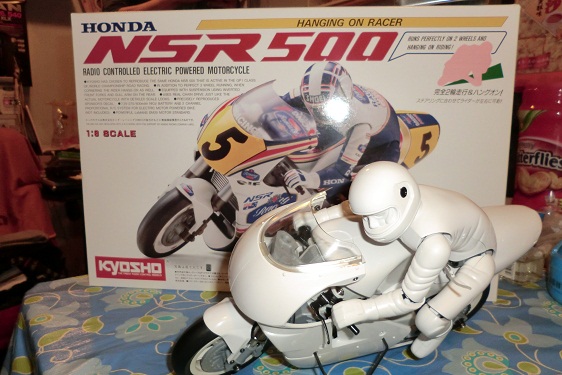

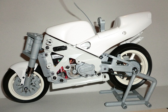

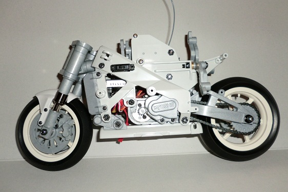

卒知開工砌啦第一次砌電单車,砌車架比較簡单相信玩不容易上手,今星期進度。
借問各位師兄NSR500鋰電尺寸及圖片。

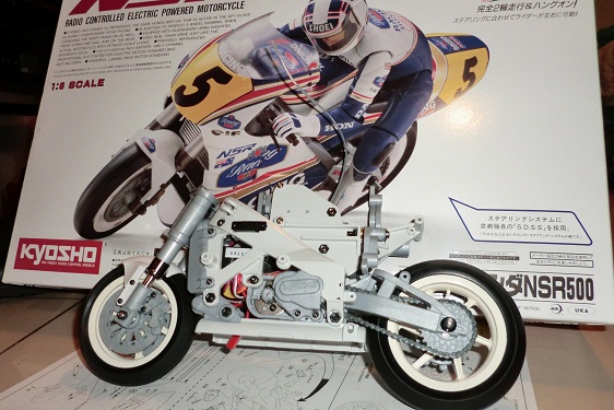

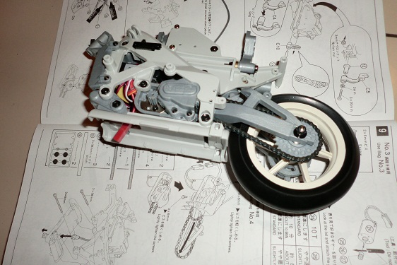

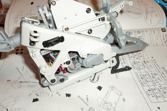

請用上面螺絲位,暫時用10齒玩住先啦!
 樓主| 000AKW 發表於 2012-5-22 13:52:33 | 只看該作者
chingwingtat 發表於 2012-5-22 16:34:01 | 只看該作者
回復 000AKW 的帖子
上孔會轉向會角度大好多,改善轉向不足情況,而10齒係會慢D,不過會比較容易操控,玩熟左慢慢再改快都未遲
 樓主| 000AKW 發表於 2012-5-22 16:36:54 | 只看該作者
回復 000AKW 的帖子
上孔會轉向會角度大好多,改善轉向不足情況,而10齒係會慢D,不過會比較容易操控,玩熟 ...
yes thx
chingwingtat 發表於 2012-5-22 17:38:53 | 只看該作者
回復 000AKW 的帖子
有機會一齊出黎玩下研究下啦!

chui 發表於 2012-5-23 00:49:51 | 只看該作者
chingwingtat 發表於 2012-5-21 16:31
請用上面螺絲位,暫時用10齒玩住先啦!
原來我都用緊上面螺絲位,馬上修改,thx!
chingwingtat 發表於 2012-5-23 08:01:49 | 只看該作者
因為原廠車架多數係膠件,如果選用大馬力摩打電變車架波箱尾擔等會受唔住,緊記改裝時必須把某些零件升級改裝才可改馬力!

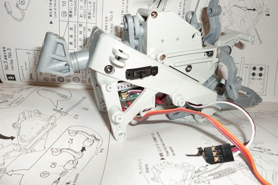

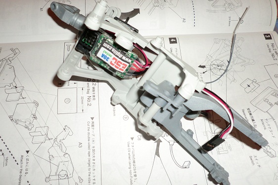

kahungboy 發表於 2012-5-23 09:38:17 | 只看該作者
師兄用既係飛機esc嗎?
很fit位

 樓主| 000AKW 發表於 2012-5-23 15:46:22 | 只看該作者
師兄用既係飛機esc嗎?
很fit位
係平嘢嚟架之前用FUTABA    MC231燒咗先買平嘢
pl 發表於 2012-5-23 15:56:36 | 只看該作者
本帖最後由 pl 於 2012-5-23 15:58 編輯
依類飛機esc,比油有冇線性??,如冇,用dee道比較難玩.

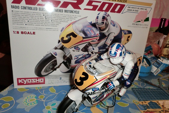

 樓主| 000AKW 發表於 2012-5-28 14:57:10 | 只看該作者

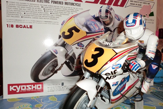

完成99.5%差面部上色
