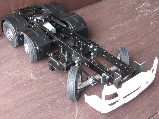

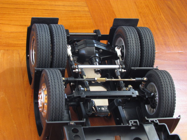

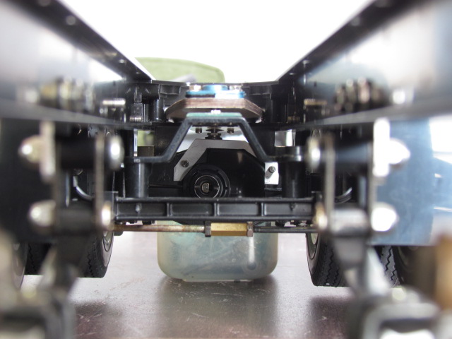

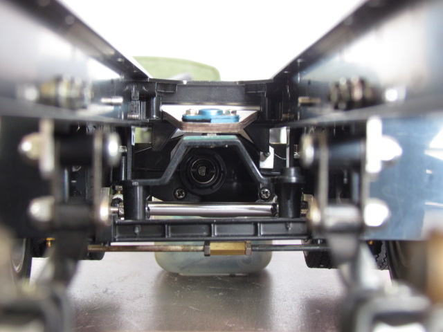

其實部車買左好耐了.一邊造一邊改.而家總算有個形了,雖然距離完成仲係好遠...

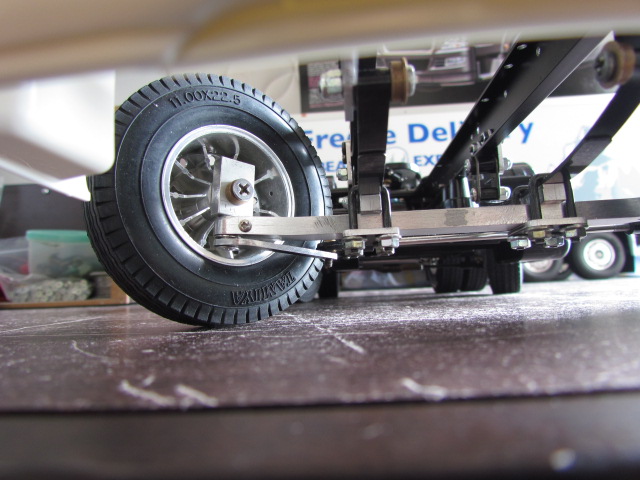

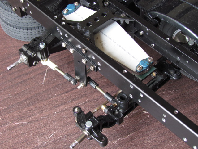

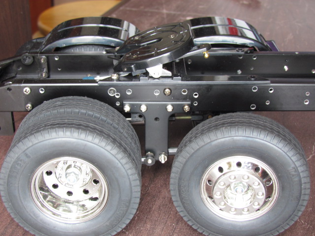

彈弓片支點較接近尾擔,尾擔負重會較多,而行程則較中擔少

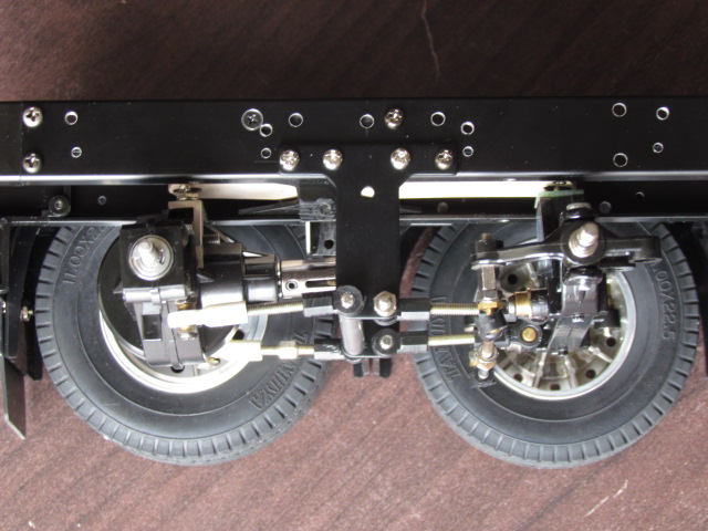

每條擔的頂部用ball joint及"搖搖板"控制兩條擔的行程及分擔負重
每條擔底部用兩條連杆固定
每條擔底部用兩條連杆固定

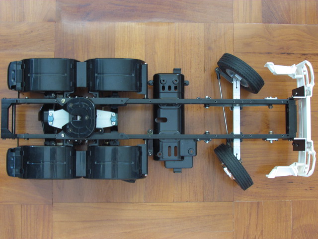

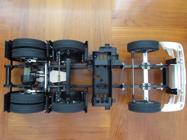

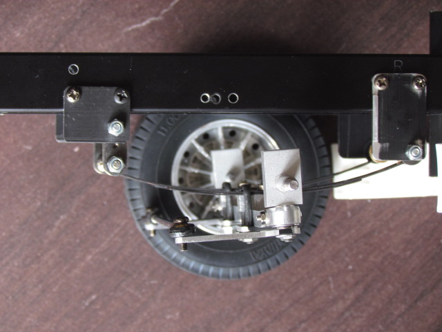

頭轆可達57度
頭轆可達57度
彈弓片放在陣底,車胎唔會HI到,不過個波箱就要再諗諗....
用屋仔天橋做中擔頂碼
用屋仔天橋做中擔頂碼

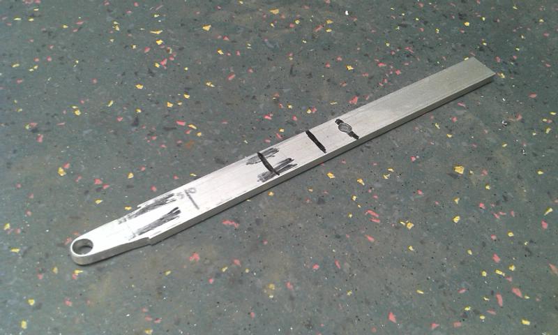

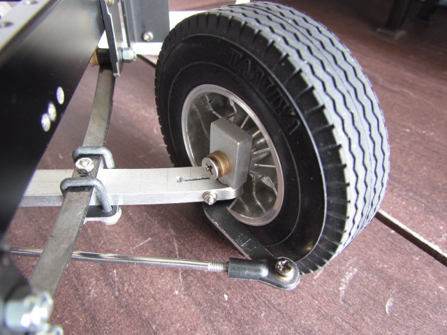

頭擔由呢條"鋁"開始
頭擔由呢條"鋁"開始

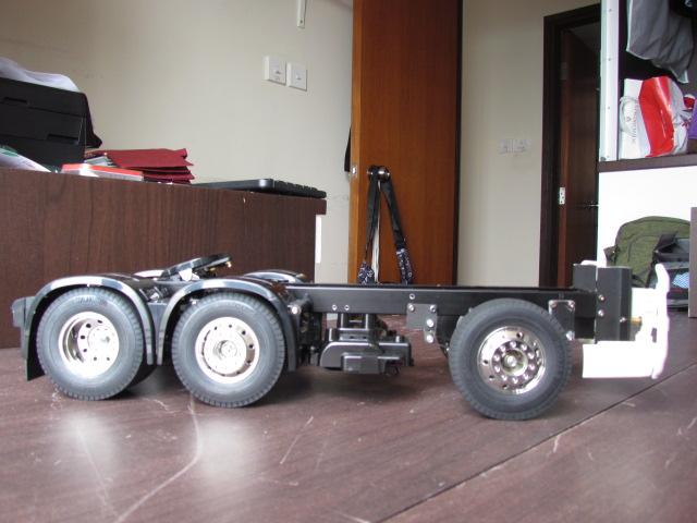

尾擔上下移動也不會碰到直濕
尾擔上下移動也不會碰到直濕

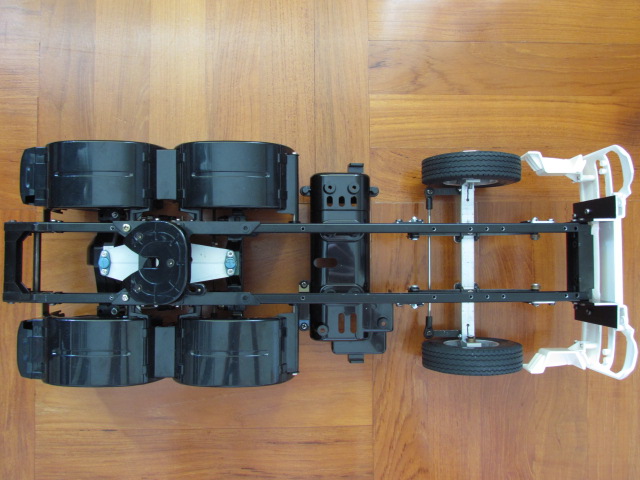

頭擔後移35mm, WB由235改為200mm(2600mm)

TigerI2010 發表於 2011-5-1 14:23:21 | 顯示全部樓層
C hing, 頭担需然開鋁片,但祗用一個支撑位管着,危險D
 樓主| VictoryII 發表於 2011-5-1 14:55:45 | 顯示全部樓層
本帖最後由 VictoryII 於 2011-5-1 14:58 編輯
回復 TigerI2010 的帖子
頭擔個大姑"Lone"有兩粒8x4啤呤(底嗰粒有邊),開坑再用M2螺絲夾緊.底部用一粒M4平頭螺絲上緊軑肶,啤呤及hub頭座.暫時應該幾實淨.不過呢個係"實驗".真係落街行就唔知了.....
