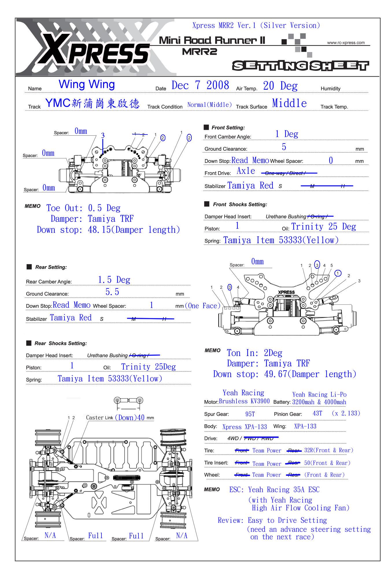

有冇師兄可以提供Xprees MMR2 V2.1既SETTING 資料
KamioMayuko 發表於 2009-1-30 19:30:54 | 顯示全部樓層 |閱讀模式
有冇師兄可以提供Xprees MMR2 V2.1既SETTING 資料我參考呀?新手玩車唔知點SET...謝謝_( _ _ )_
wingx2 發表於 2009-1-31 16:26:11 | 顯示全部樓層
wingx2 發表於 2009-1-31 16:35:40 | 顯示全部樓層
Xpress 新板舊板caster 拉桿長度未必相同, 太約調校至轉向杯向後傾4度
如果唔熟架車, 最好當面跟一跟, 你可以到買呢架車的shop查詢下點set, 但假期他們都很忙, 可能未必招呼到你, 閒日晚上比較合適,
又或者聽日你有時間可以去元朗TC車場找我, 跟一跟又得, PM1:00~~PM9:00
