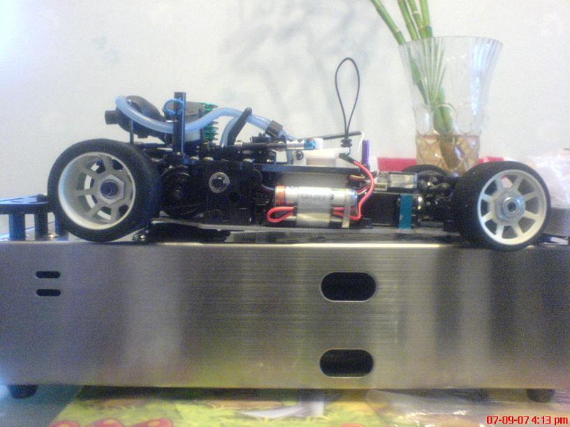

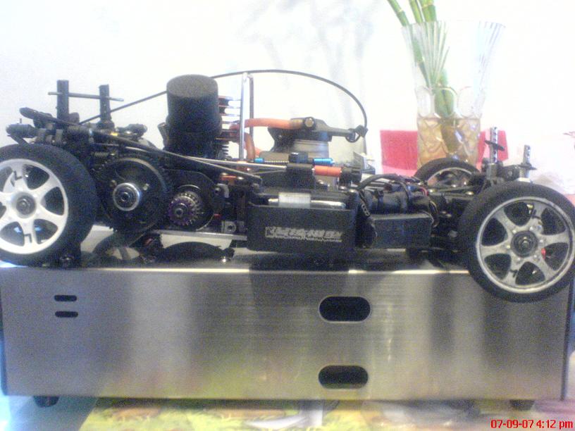

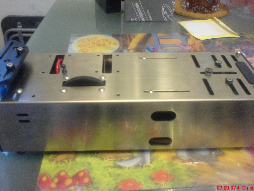

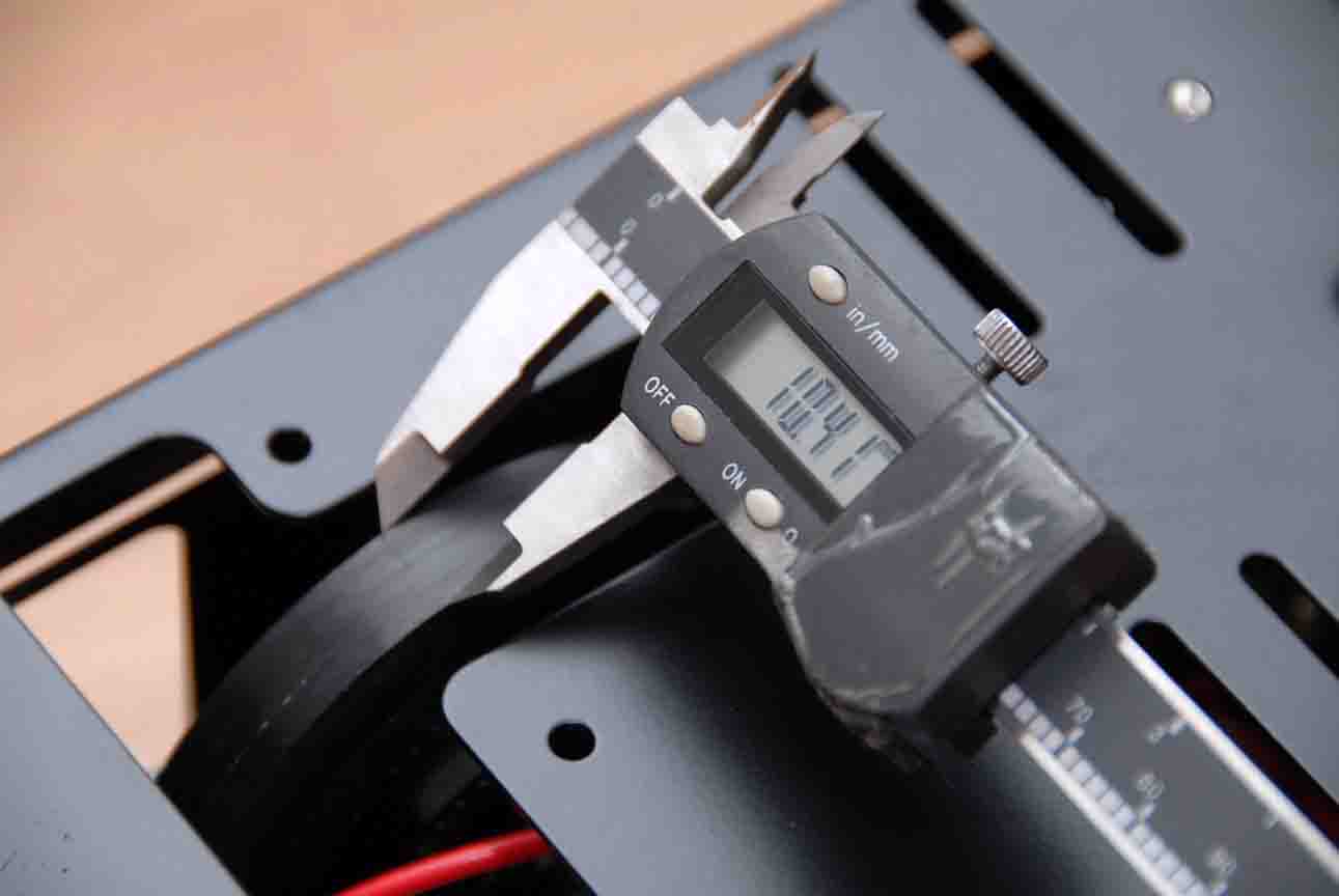

終於砌好了,但發現用開的Q-world撻箱箱身太濶,把Spada放上去後連左邊車呔也抬起了。黑膠輪也太濶,成10點幾mm,根本zip唔入Spada飛輪條坑。請問各大佬用咩撻箱去撻Spada呢!

至於個膠輪其實可以試吓磨細D

spring 發表於 2007-9-5 23:48:49 | 只看該作者
Have u try Mugen??? cos the wheel thk 6mm only!!!
stanley_wwy 發表於 2007-9-6 16:33:03 | 只看該作者
回復 #8 spring 的帖子
見過實物....個starter 位真係好窄........睇黎真係要車窄個starter wheel, 或者買多個 starter lu.....

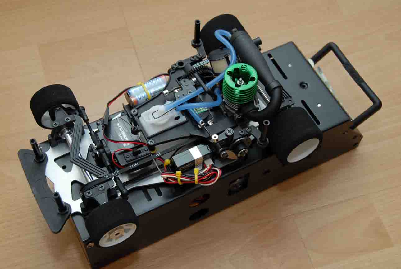

終於撻着了,但過程都相當攪笑。
首先很多謝各位意見,買多個mugen撻箱,感覺喺砌鑊金但好似幾好用。自己又手痕買左個原裝海綿坐,但原來太厚,如果用mugen箱就用唔着喇。
在居企撿查好一切,包抬差好火咀電,但去到下面蹲着在地上成兩粒鐘都攪唔着。上到油但唔着雞,張D油針由default到零黎零去都唔着。三十幾歲人,腳到軟晒,條adductor同gluteal maximus痛到 。最後發覺火咀電原來太耐冇用死左,在家根本只喺差得DD咁少,所以在家用舊火咀嚟試就OK,落到街想撻時就釘了。
好,知道問題所在再撻,掂,行得。咁解比住油行緊都死火呢,原來油管從油箱丟了出來。插返入去再插緊D,轉頭又丟了出來,前前後後幾次。想用索帶索實,仲衰,size同個位唔就,唔通要用3 O nylon嚟suture?把心一直,用21號刀片片花油箱連接油管果兩條白管子,攪到條管花晒同鞋晒,friction大左。再把管子插上,lay次掂晒,玩左三缸油,雖然只是慢駛温engine,但也太太太高興了。不過都唔知幾時先再有時間玩了!唉
