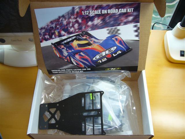

binary 發表於 2006-4-30 12:15:32 | 只看該作者 回帖獎勵 |倒序瀏覽 |閱讀模式
昨日終於加入佐 12 仔既行列!
再順手買埋個 S9650 mini servo !
