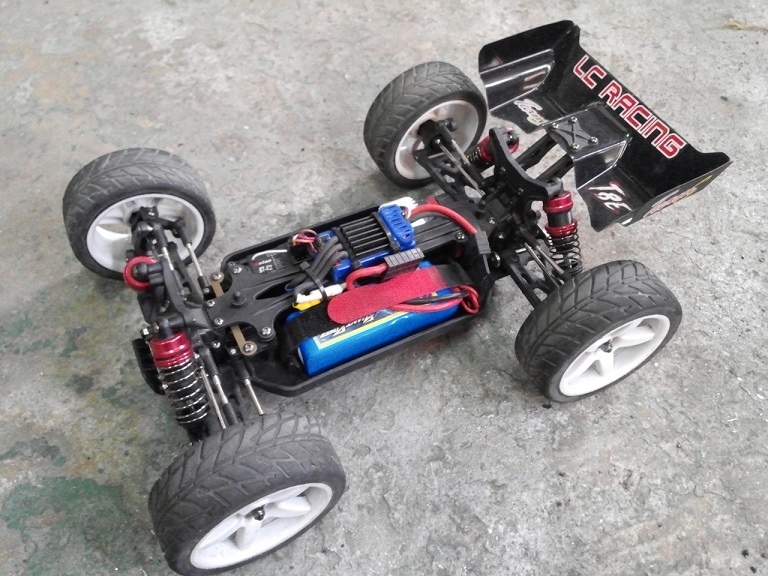

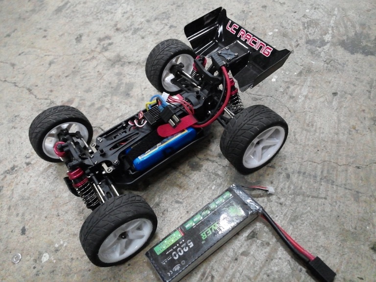

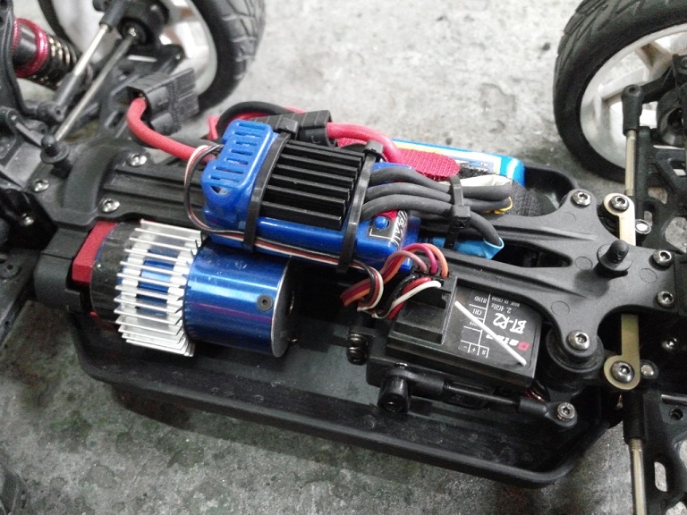

traxxas 無刷電變及摩打
拿summit 套野試試姐(摩打+電變貴過部車), 部車係唔錯, 不過太快易打轉, 我都要搵番套平D慢D的換上

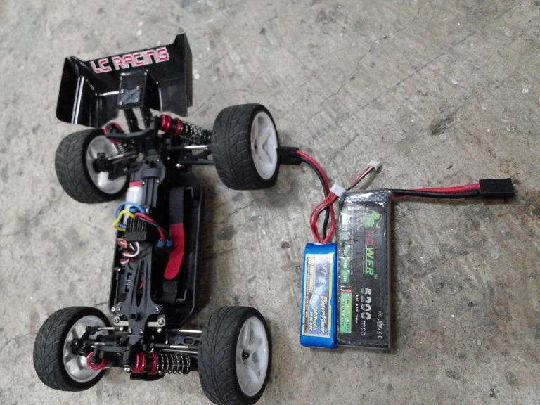

師兄,舊 3S 係咪細電嚟?可否拍埋長鋰電度影個 size 比較睇下呢?唔該晒!
34#
choyip 發表於 2014-1-7 09:53:10 | 只看該作者
ckcgary 發表於 2014-1-6 21:50
對, 是細電

3S 1400mah如果換了無刷, 用2s 2200mah 已好夠玩, 而且摩打電變無禁易過熱, 玩20至30分鐘無問題(當然要視付你點玩啦), 3s係好快, 但玩5至8分鐘要停下, 否則過熱都係玩唔到
