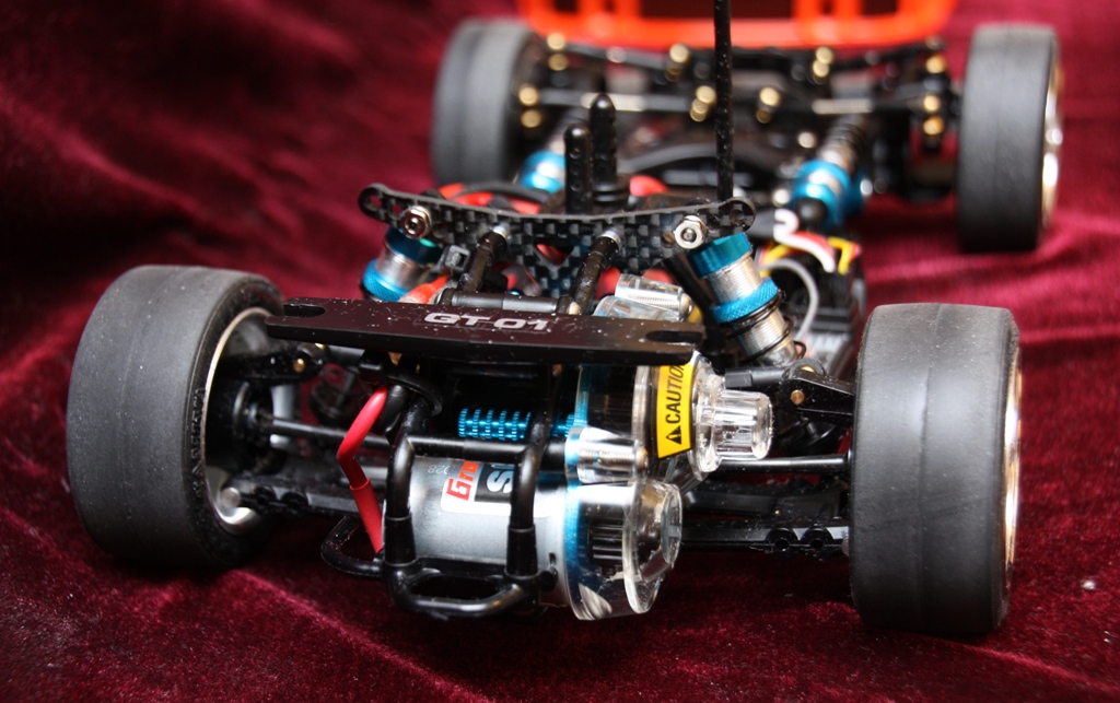

睇見d‧s兄放毒,等我又放多d!
Tam Tech Gear  GT01 Porsche 934

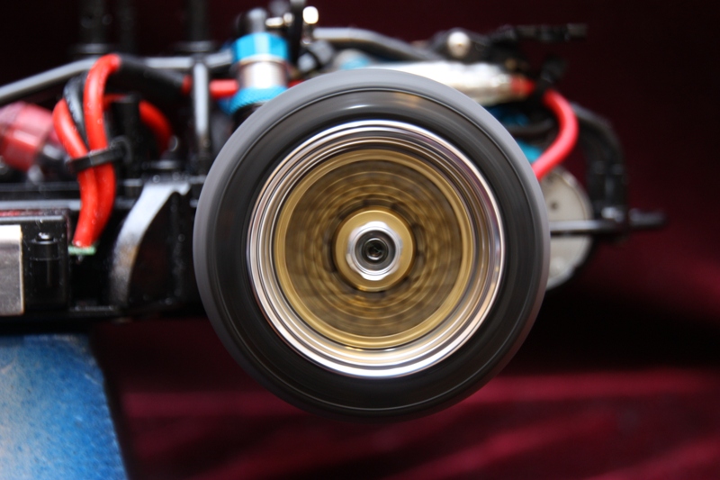

我仲行緊d checp野,有刷300v 約4800kv。  Power 都幾好!full雞都可以變肥仔呔。

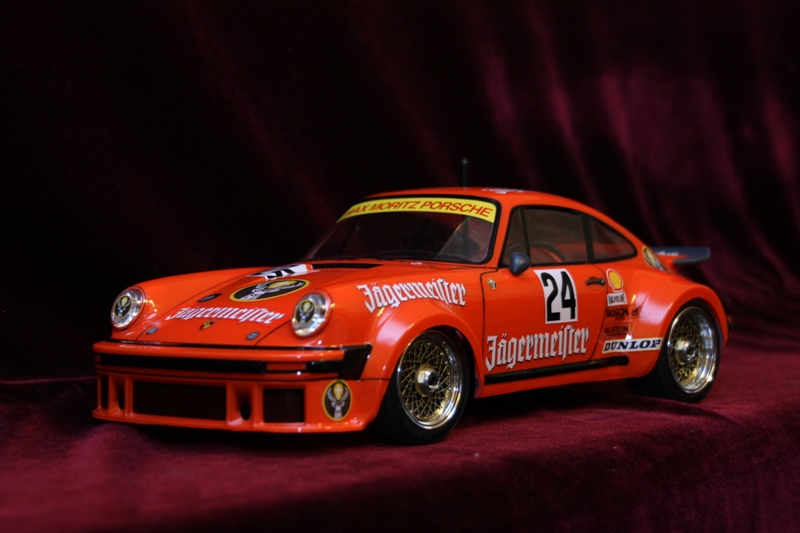

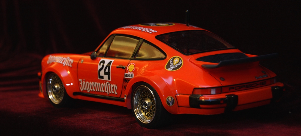

好靚!good shell!

好靚!good shell!
yeeha0518 發表於 4-2-2011 21:56
    係呀我都因為雙星呢架車個比例做得非常了得,又夠detail. HPI 個cup racer 都good 但係比較貴,所以都係玩佢。

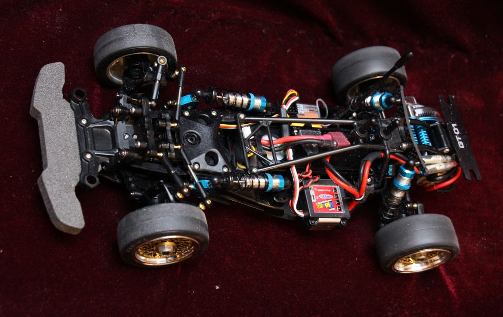

玩呢架非主流玩具,我有幾點技術上的分享。
1- 油壓是必須要換,或者暫時性加阻力油膏去條原裝黒膠筒,都可解一時之需。
2- 如果要用hitech servo ,必須要買m2‧3 平頭x10 or 12mm 螺絲。(廣東道 大照 有售)鋼牙都可以。
3- 如果想準備換上快摩打,加散熱,轉金屬六角或金屬萬向是我的選擇。
4- 切勿太用力上螺絲。原裝嘢好容易滑牙。平改可以用鋼螺絲,豪改當然用雙星包鈦螺絲。(不建意用"衫"racinx 因為d牙做得不太理想。)
5- 最好有個小小小型尖咀鋏,因為d e-clip 比較細小。
6- 如果你買RTR 版,就花點時間查吓啤呤,加翻啤呤油。
7- 貼紙做得好溥,要小心。用風筒、熱風槍係你最好嘅partner!
附加貼士: tamtech GB系條尾呤是可以用M 車26mm 車呔。 而GT01 kit set 裏面亦有12mm 6 角送比你,直接用M系車呔呤亦可。
以上點點分享希望幫到各位未玩過GT01嘅同志。(哈哈,有錯敬請各位賜正,多謝。)

係kit 版,我已寫咗心得啦!油壓版是否必須,好視乎你條油壓嘅setting。當然有就最好,起碼都靚仔d。

師兄我都裝左哩隻電變 用11tmotor 唔知師兄對電變有咩評價
DicksonGlacier 發表於 5-2-2011 01:06
   用 V16 系列電變就係貪佢夠平(燒咗都吳肉痛),power都做得足。同futaba230 \ 330 比,感覺上都差不多。我幾部tamtech 中都分別用上v16,futaba230,tamiya 原裝102 作比較。較弱是原裝電變。
P‧S 雖然改摩打後都仲可以走15-16 分鐘,但我都會每隔8-9分鐘就小休息一陣,比部車回氣,對部車的機件壽命都可以用長久啲!
