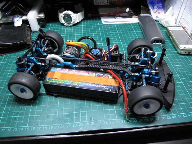

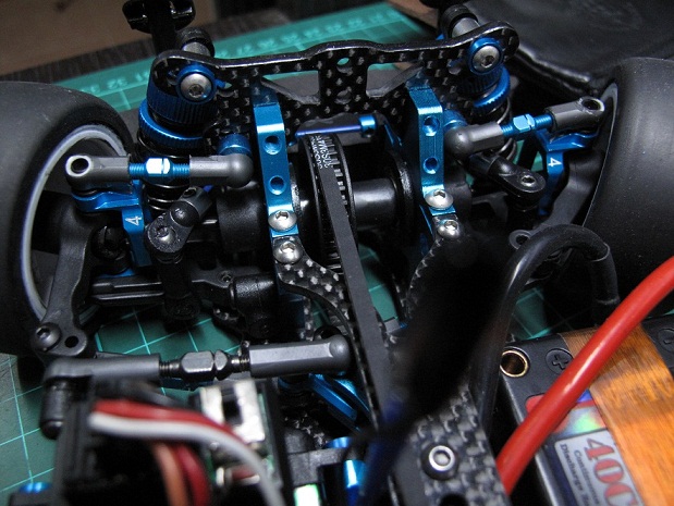

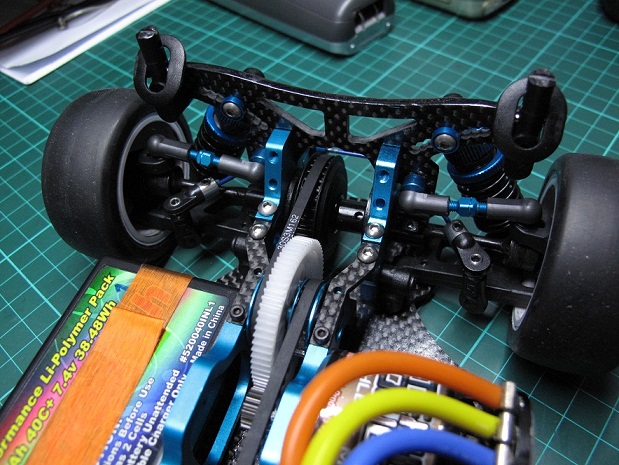

買D補品比部車........今次主換xray t2 009個珠差.....十分fit位......唔需要改.........換o左之後真係好順..........
大減換o左48pitcho既73t..MOTOR就18t...........頭就換o左金屬c座.......應該要整o既都整埋....

牙差我怕O左D齒....聽聞又易入沙塵....都係用珠差好D(我自己喜歡)........家陣用死光個SET珠差真係不錯...不過貴就貴D成$3XX蚊.......不過換完之後即刻出O左兩個字"""好掂"""....極之順......

我買唔到 64P 100T.......所以換......加上聽聞64P齒好似比較易掃所以轉48P大減TRYTRY......

T3 的 差速pulley 是 38T 嗎? 但vmII 個 pulley 是否是 34T?
因為 見ATM 出for VMII 的齒差是 34T.
 樓主| skylam 發表於 2010-7-13 10:56:18 | 只看該作者
師兄黎個PULLEY...佢入面有埋34T/38T比你換ga.....出去睇O下就知....

我的VMII 是motor 5.5T, 摩打齒配23T, 大減齒是原裝跟來的.
請問想要係快車既配搭係??
摩打齒配幾多T ?? 大減48p-73T  or 大減64p-100T,??
thx
 樓主| skylam 發表於 2010-7-13 23:45:43 | 只看該作者
5.5T...............????????我聽聞最快用6.5T已經好盡...........5.5T我真係未見有師兄用.......如果有麻煩可唔可以講O下個SETTING分享O下.....
chub 發表於 2010-7-14 07:03:08 | 只看該作者
本帖最後由 chub 於 2010-7-14 08:00 編輯
我都係用5.5t大減64p100T摩打齒20T
齒比盡量在8.5至9.5。5000ma40c
玩約十分鐘就冇奶。非常冇癮,
所以會換返隻8.5t,可以玩耐d,
我見橋底有人玩4.5t,仲快!
