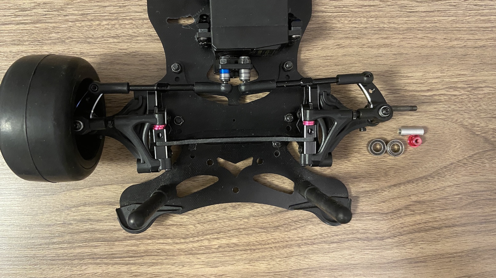

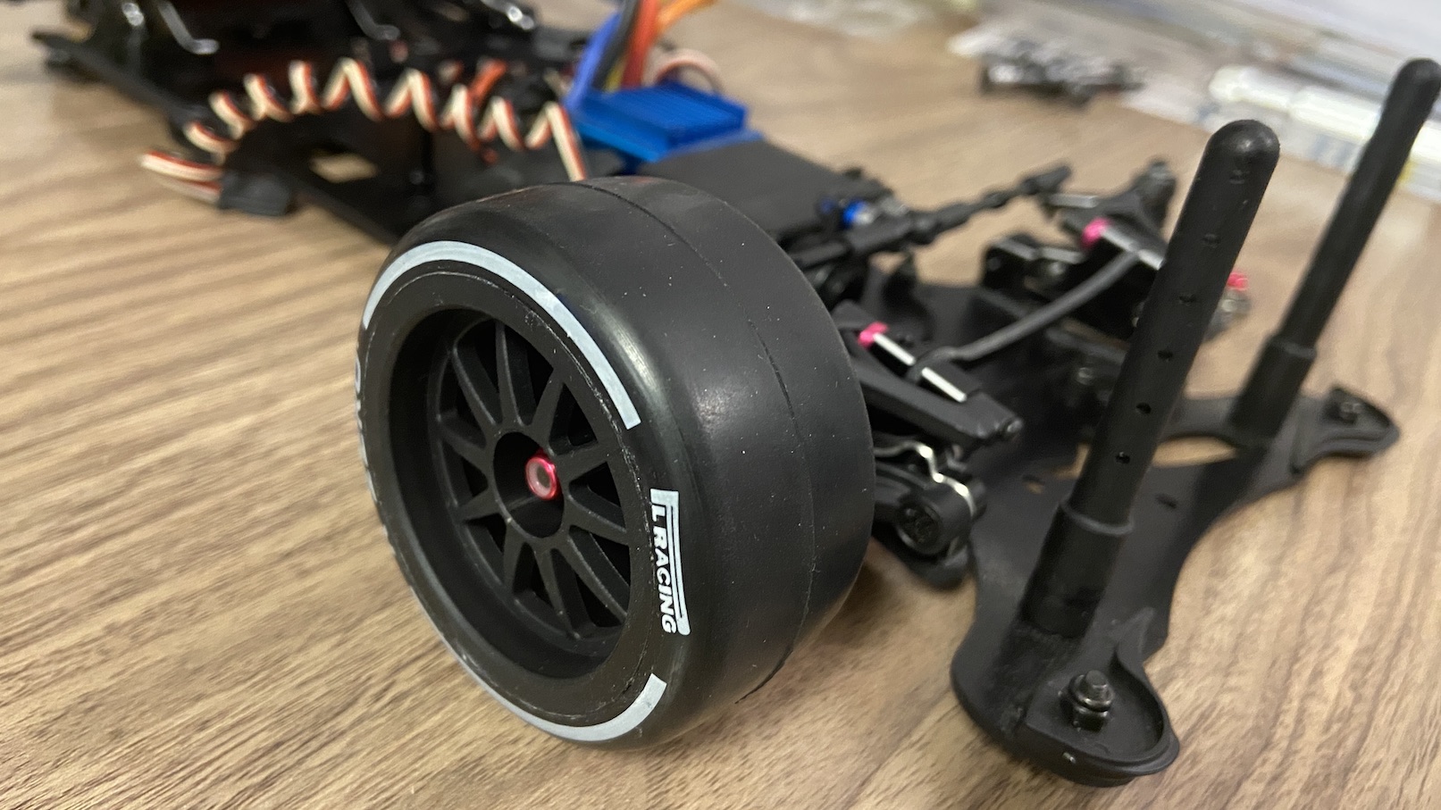

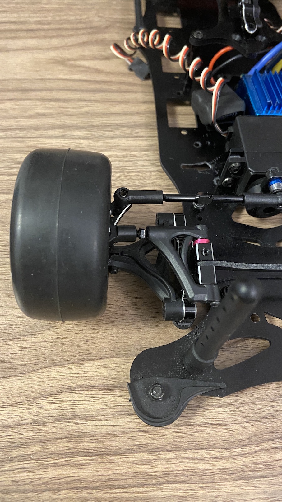

話說,1/10 Pan car 係英制尺寸。頭軸行 1/8 英吋 =3.18 MM。而輪子是用 World GT 系列的。比較難買到。把心一橫,何不改為 1/10 常規的 F1 前輪呢。重點係要將 頭軸行 1/8 英吋 =3.18 MM 與 標準 5 X 10 啤呤配合起來。似乎又不是辦不到的。
 樓主| rk2 發表於 2026-1-6 10:26:08 | 只看該作者
本帖最後由 rk2 於 2026-1-6 10:55 編輯
加了個軸套就 OK 了。多謝收看。
