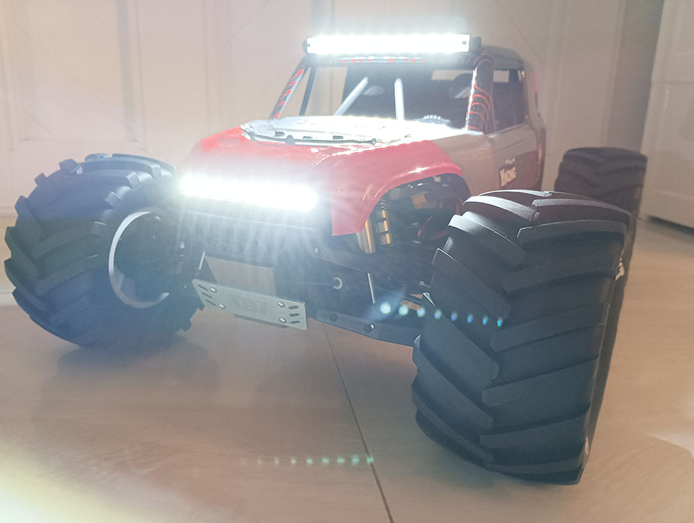

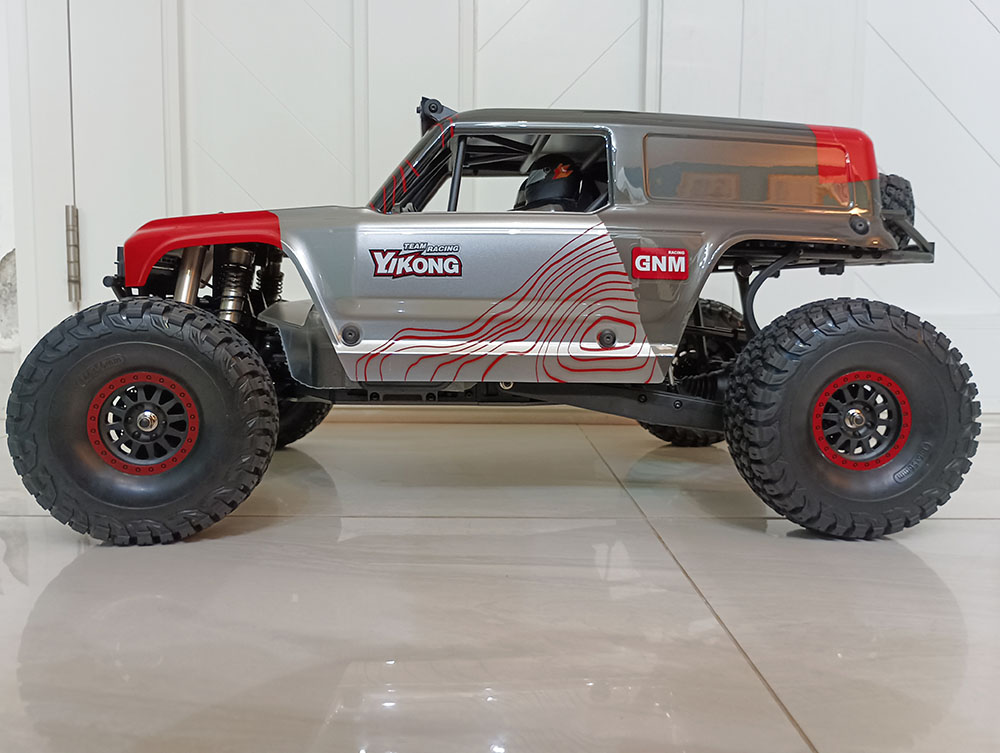

簡單分享
YiKong YK4073
又稱為 TB7
一架 1:7 比例沙漠卡

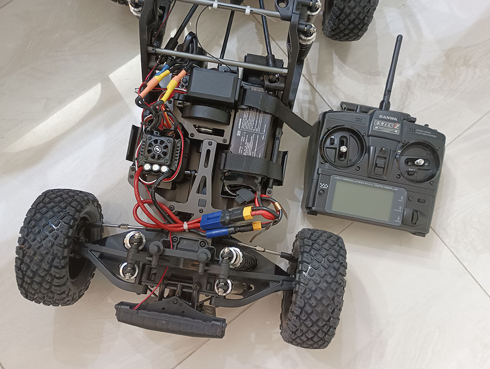

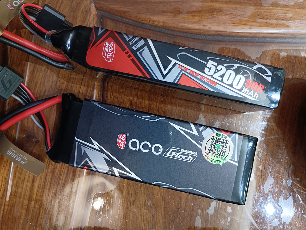

RTR 版本不連電人仔 $2580
兩條 3S 5200 電

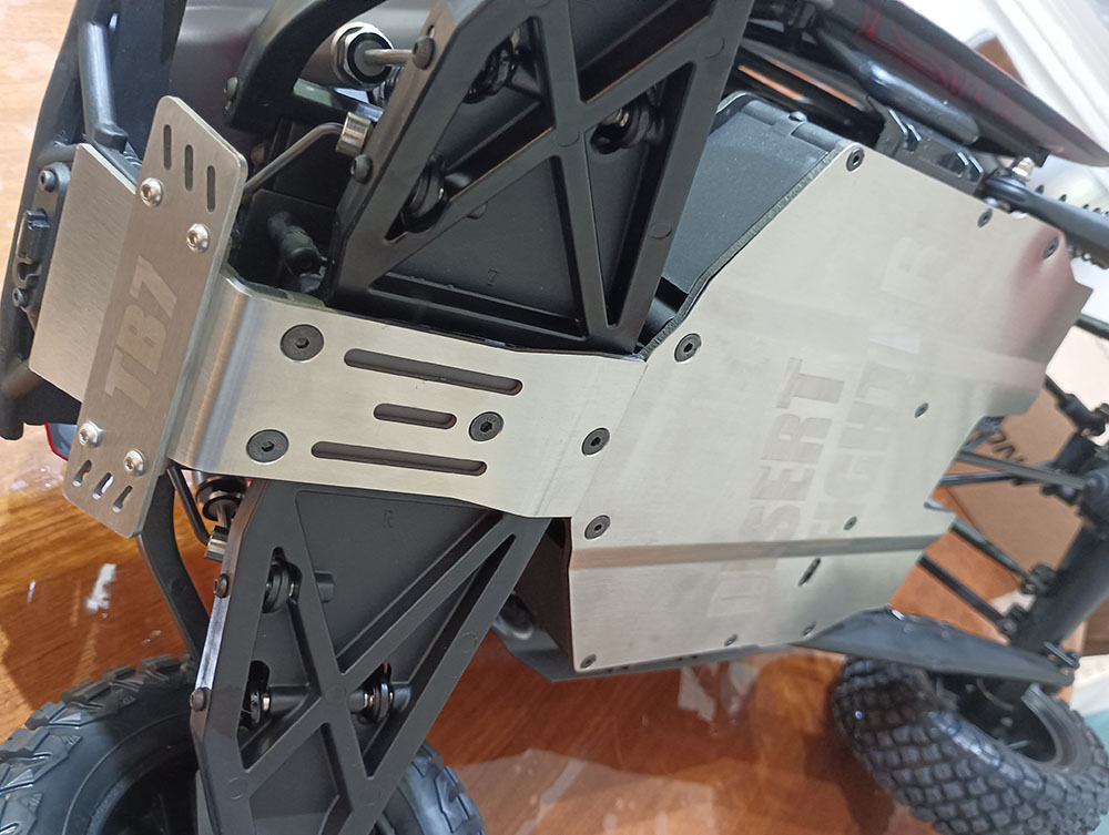

再加車底保護板

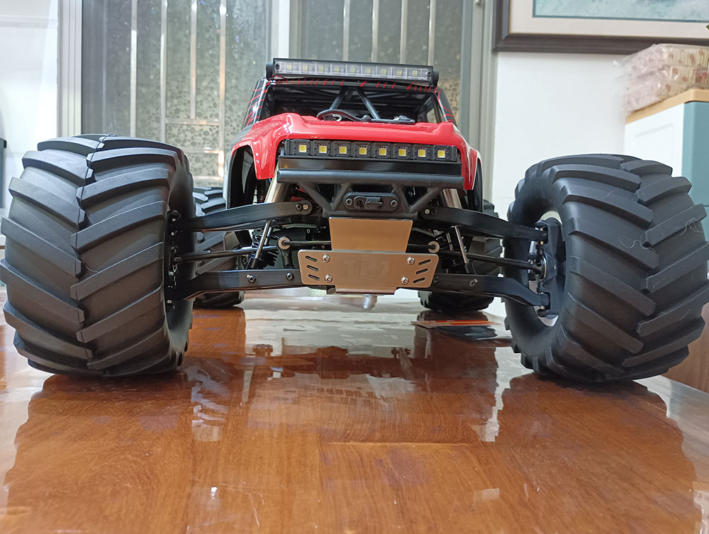

同四條大腳車呔
淘寶運費要 $135
總共 HKD $3800
其實買呢架車
係因為想配大腳呔
呢個係國內早已有玩法
我都係跟佢地買
車出了一年左右我估

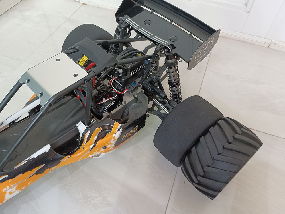

N 年前有架 Tamiya 1/10 LunchBox
我記憶中係
無動力
無轉向
無避震
好似就黎散嘅車架
拖拉住四個大車呔
行車時會成架車上下咁跳
近年想玩返大腳車
但年代唔同左
我覺得唔會再玩返 LunchBox

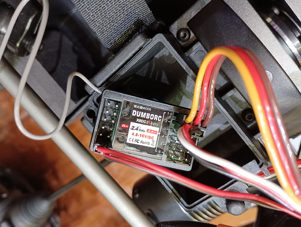

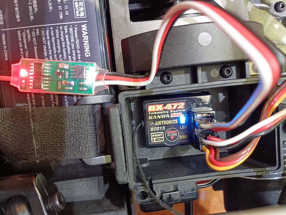

跟車有小飛象接收同控
但我換了
其實 4 channel 接收已夠哂用
油門,轉向,gyro 同燈
我依家個設定係無 gyro
跟車小飛象接收內置 gyro
跟車係 6S 電變
我覺得好夠玩
估計我玩都係 20% 左右油門
不過架車有一堆小問題
首先架車如果溜後
如果車速一秒一尺多左右的話
架車係唔會向前行
你點俾油向前
架車都會溜後
我估係電變問題
但後溜車速如果係好慢嘅話
就無事
原因未明
另一問題
車軸同六角我覺得有虛位
轉動時會震
震動會因應轉速拉高
而大幅加劇
換大腳呔之後情況會更差
暫時我覺得國產車都有呢個小問題

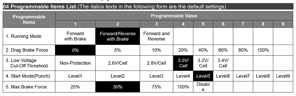

另呢個 RTR 版電變只有 5 個設定

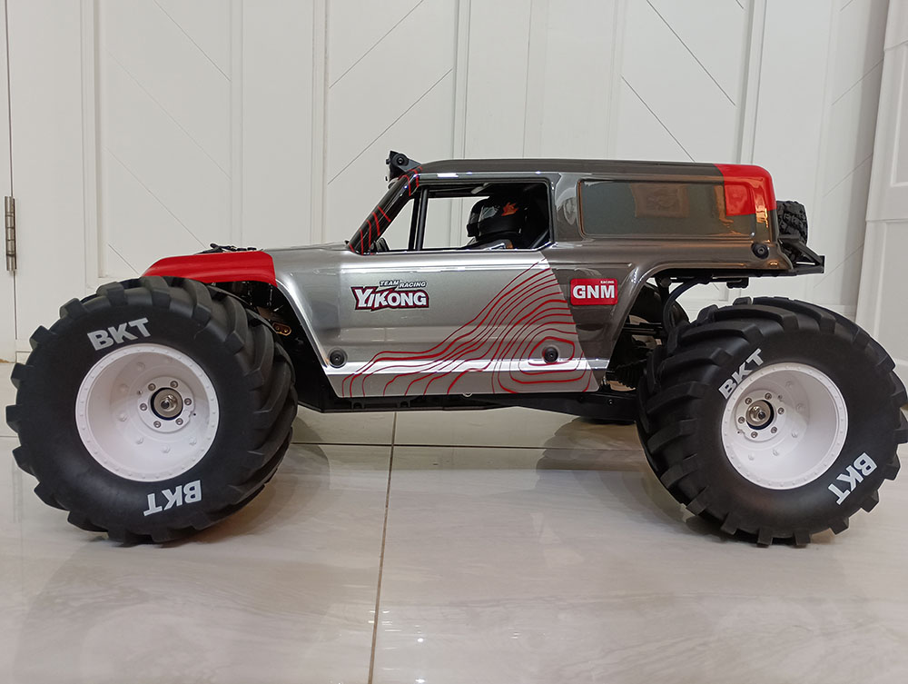

 樓主| mark 發表於 2025-5-11 19:35:42 | 顯示全部樓層

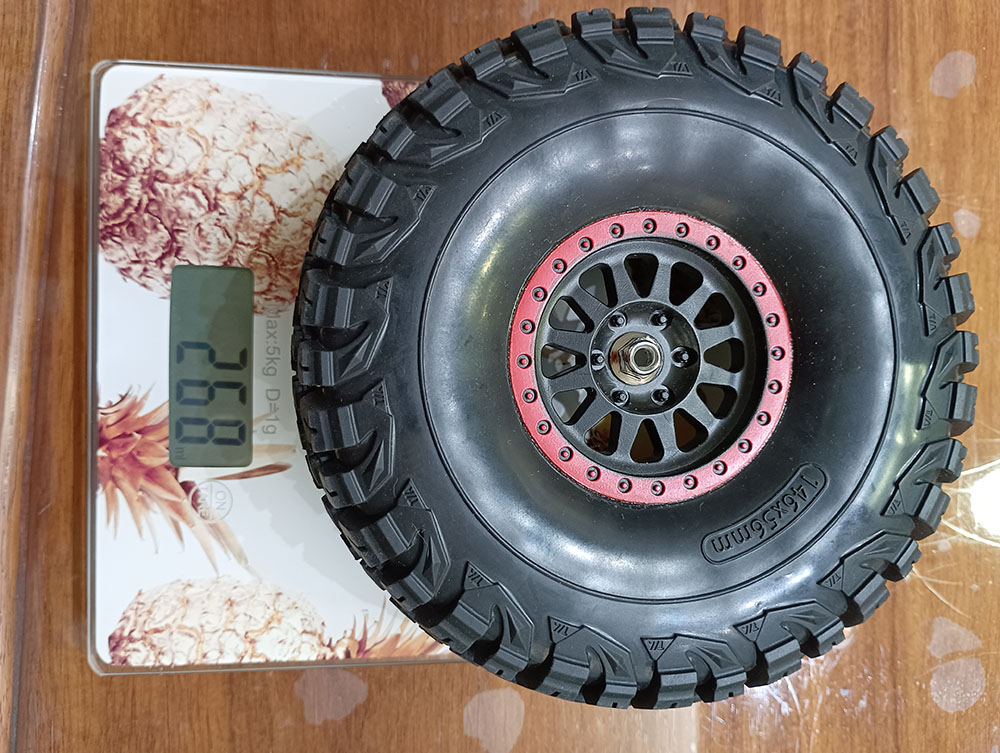

原裝車呔
我覺得意外地好玩
車膠偏硬
但車嘅靈活性好好
我應該一直都係用緊
15% 至 20% 以下油門
如果買俾小朋友玩
我建議校一下油門 EPA
6S 電係 Over Power

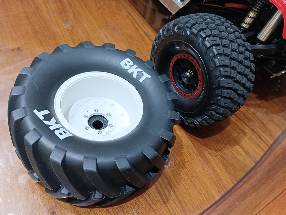

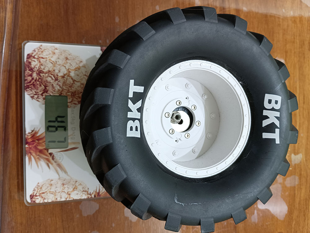

另換左大腳車呔後
單四條呔重量接近 2KG
我另外配嘅車呔大小
已經同我架 1/5 車車一樣咁大條
但架車本身好夠力
所以 OK 都幾好玩
不過要自己落膠水痴呔
因為我其他大呔
係靠內外兩個圈套死
所以當初都驚膠水唔夠力
我用 Tamiya CA 膠水
試完都 OK 未有問題
我個人覺得玩原裝車呔的話
基本上當係 1/10 車咁玩都 OK
居家旅行一流
