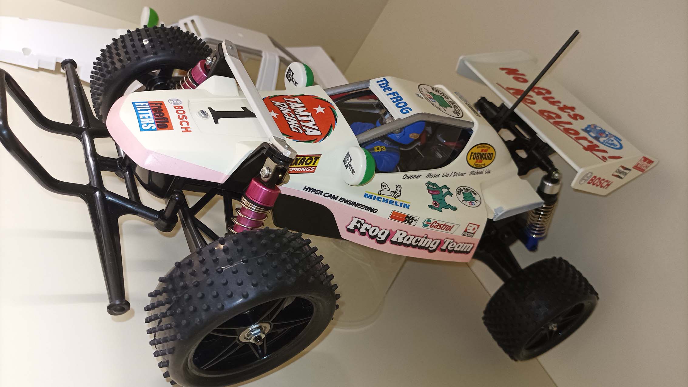

雙星 RISING FIGTHER 改 HORNET

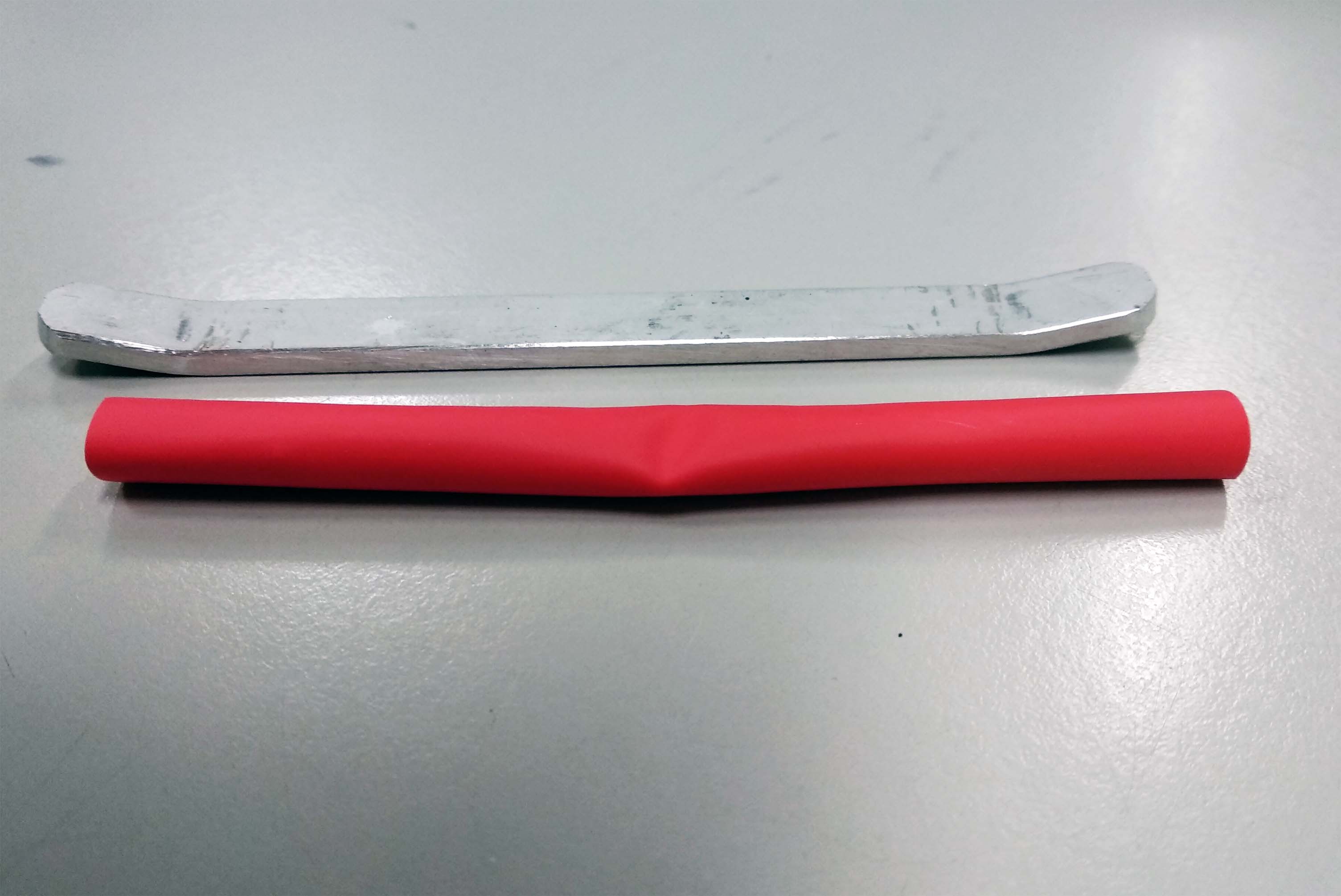

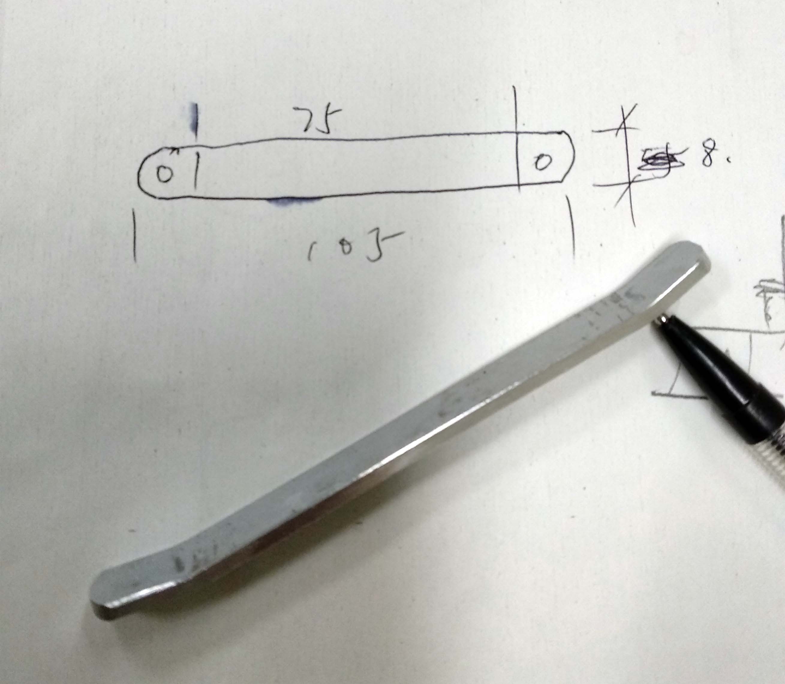

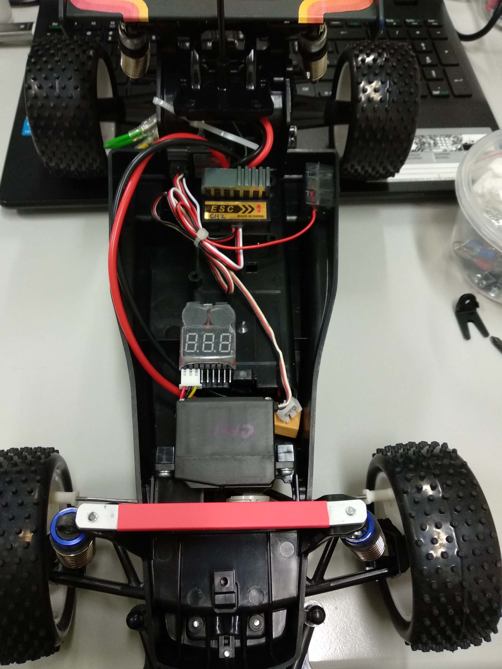

加左頂bar會硬淨好多,我嘅方法係用一條3mm厚嘅鋁片。1) 跟圖尺寸裁好,2) 兩邊用士巴拿屈,途中放上車上觀察,屈到啱啱貼服就OK,3) 放上車上印番窿位,鑽2.5mm窿跟住鉸3mm牙,4) 套上6mm或7mm紅色熱縮管做保護及裝飾。完成!

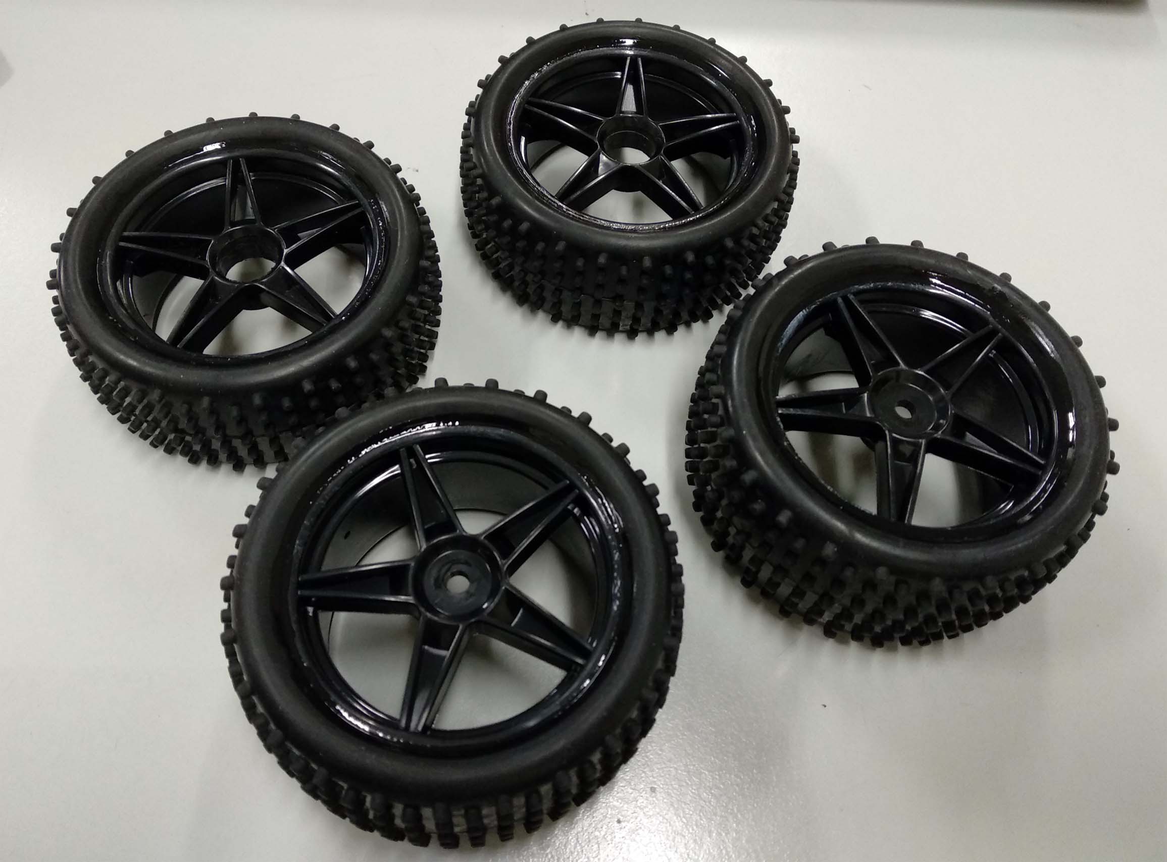

至於車輥,轉用4WD Buggy車轆,喺淘寶只係40蚊左右一套4個,改裝一下對頭就可以。
 樓主| moki 發表於 2023-9-13 14:15:25 | 只看該作者
moki 發表於 2023-9-13 14:09

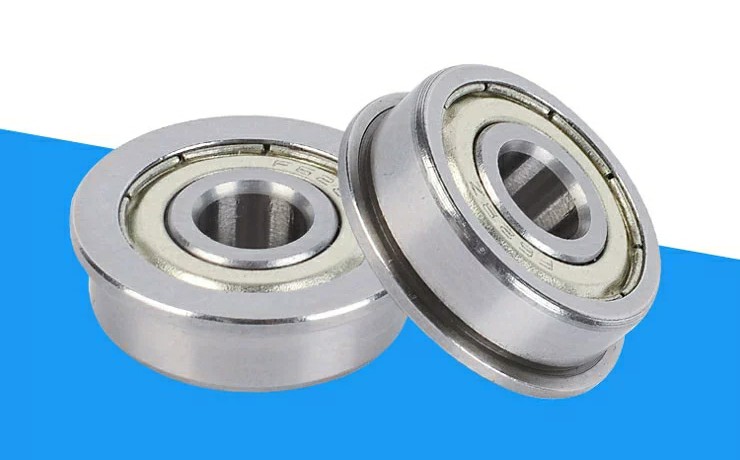

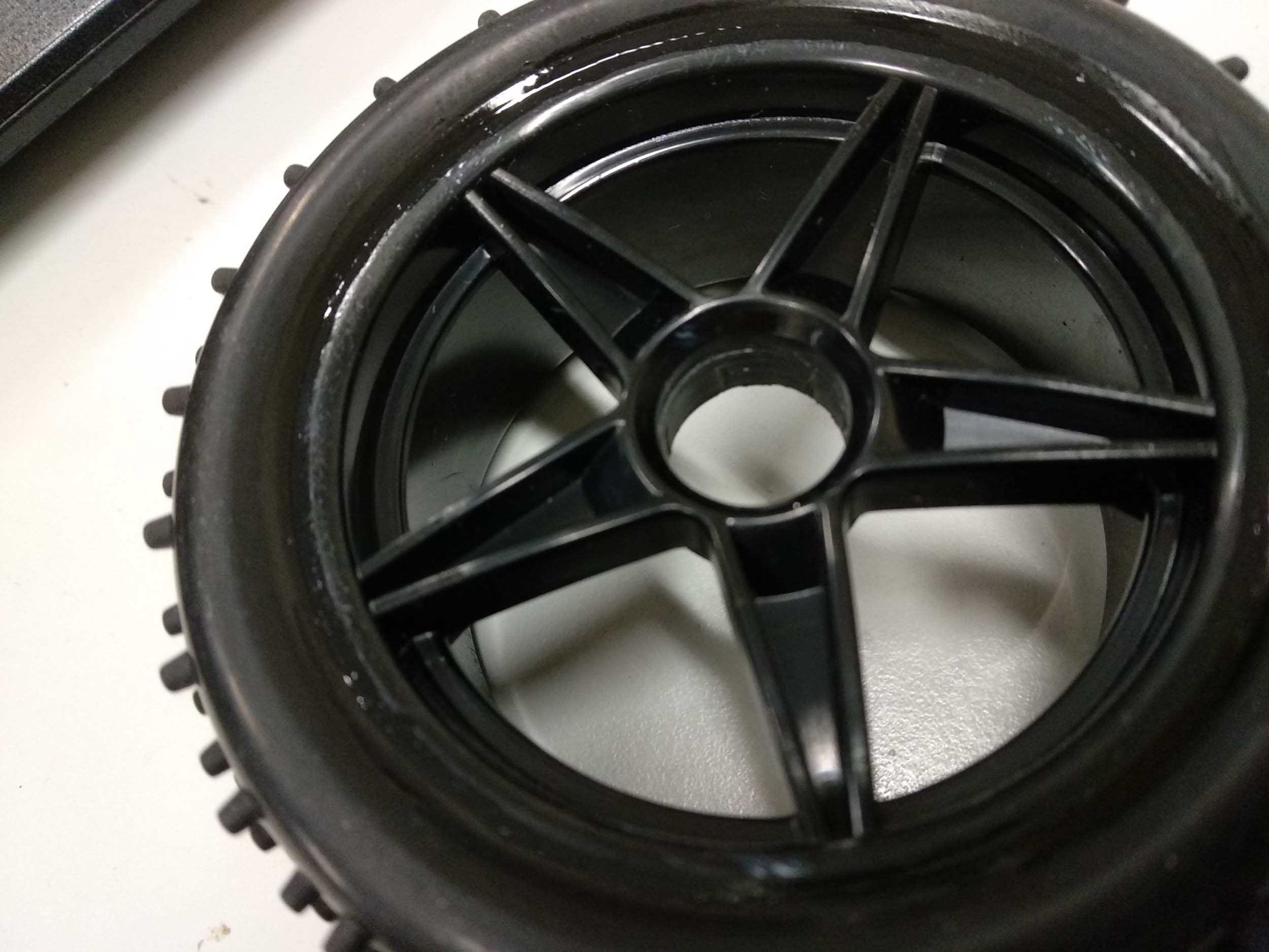

先買4個  法蘭  啤鈴,尺寸係5x13x4。

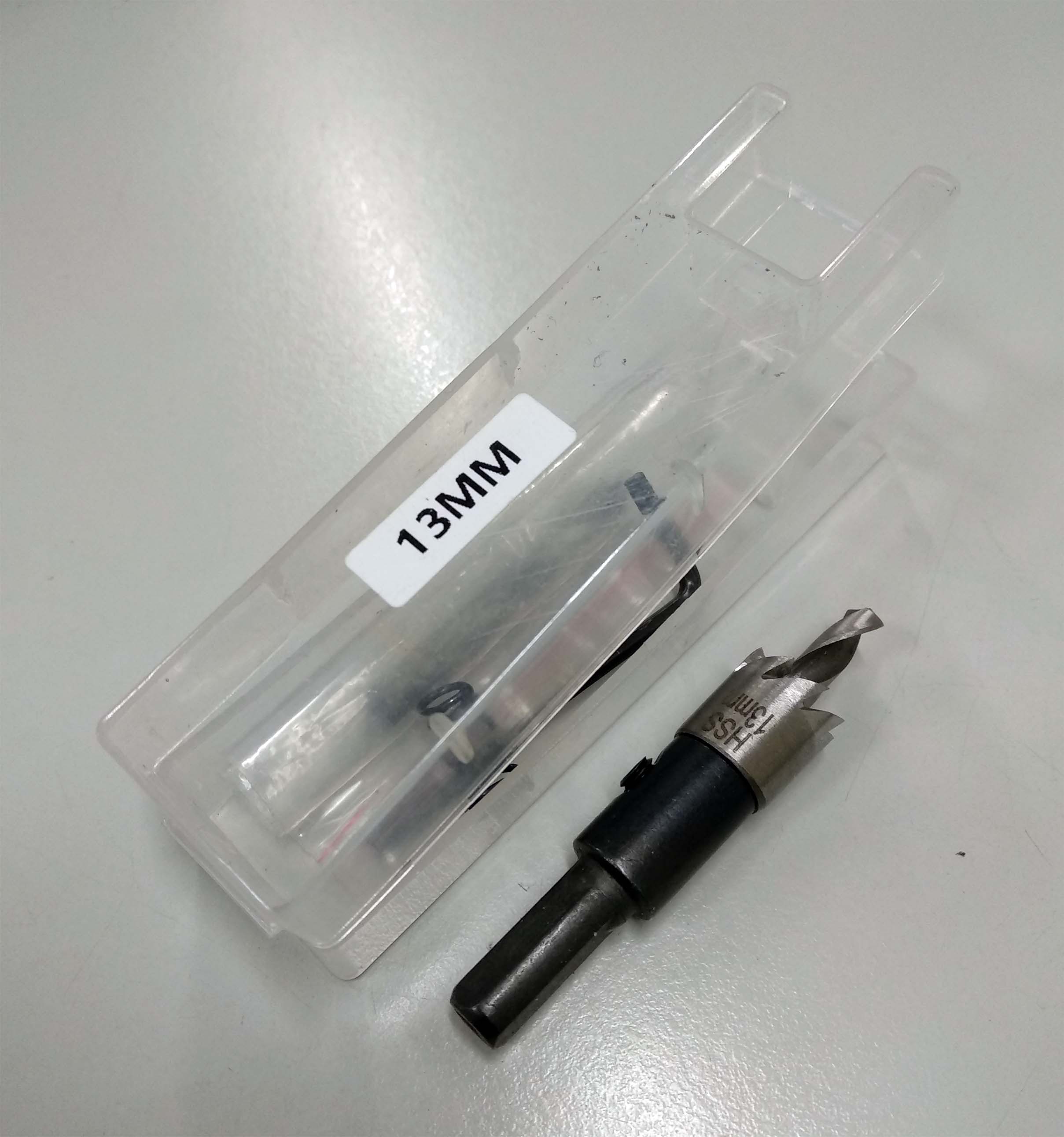

 樓主| moki 發表於 2023-9-13 14:19:09 | 只看該作者
用13mm hole saw開通輥鈴,裝上兩粒法蘭啤鈴,搞掂!

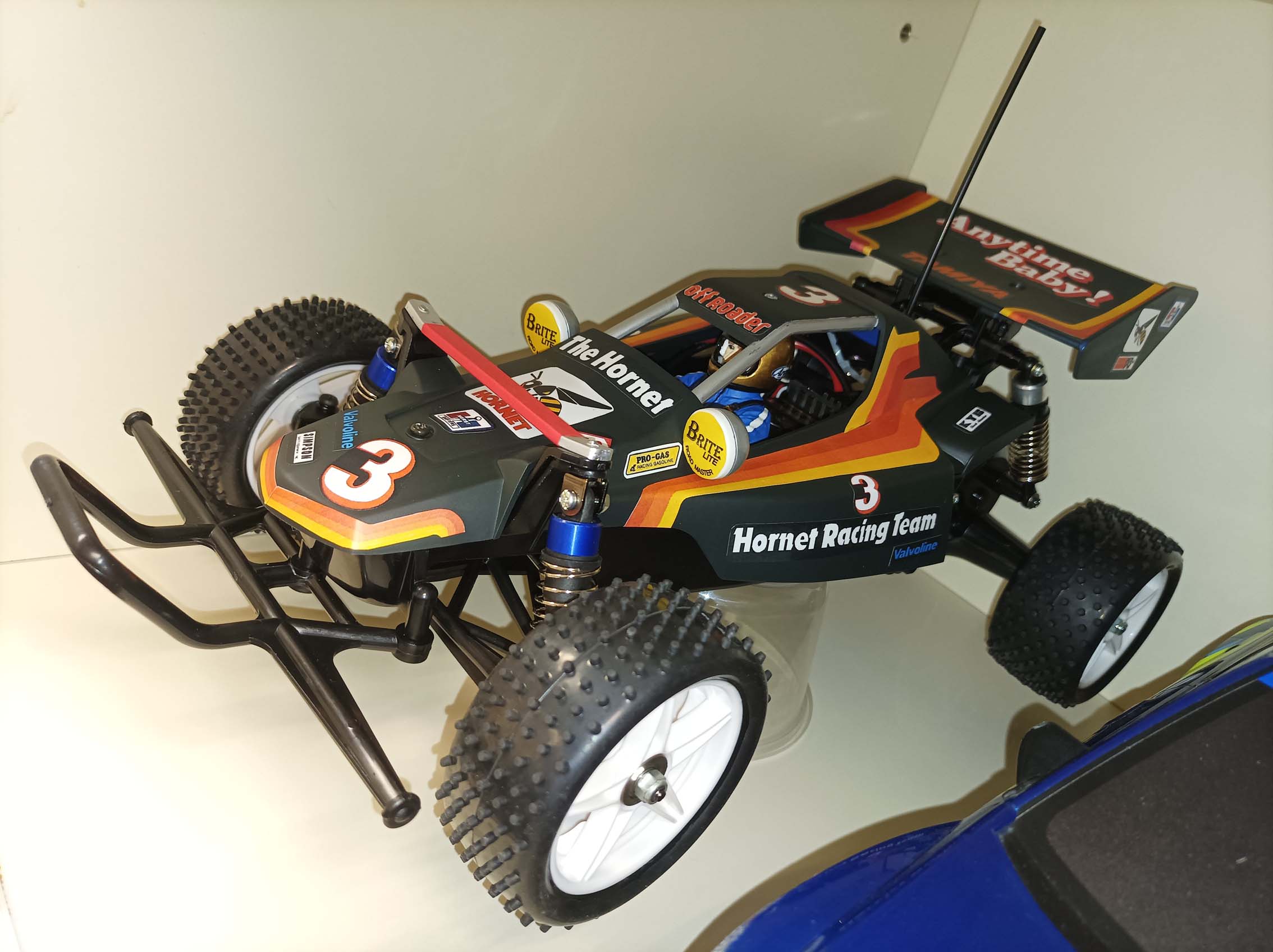

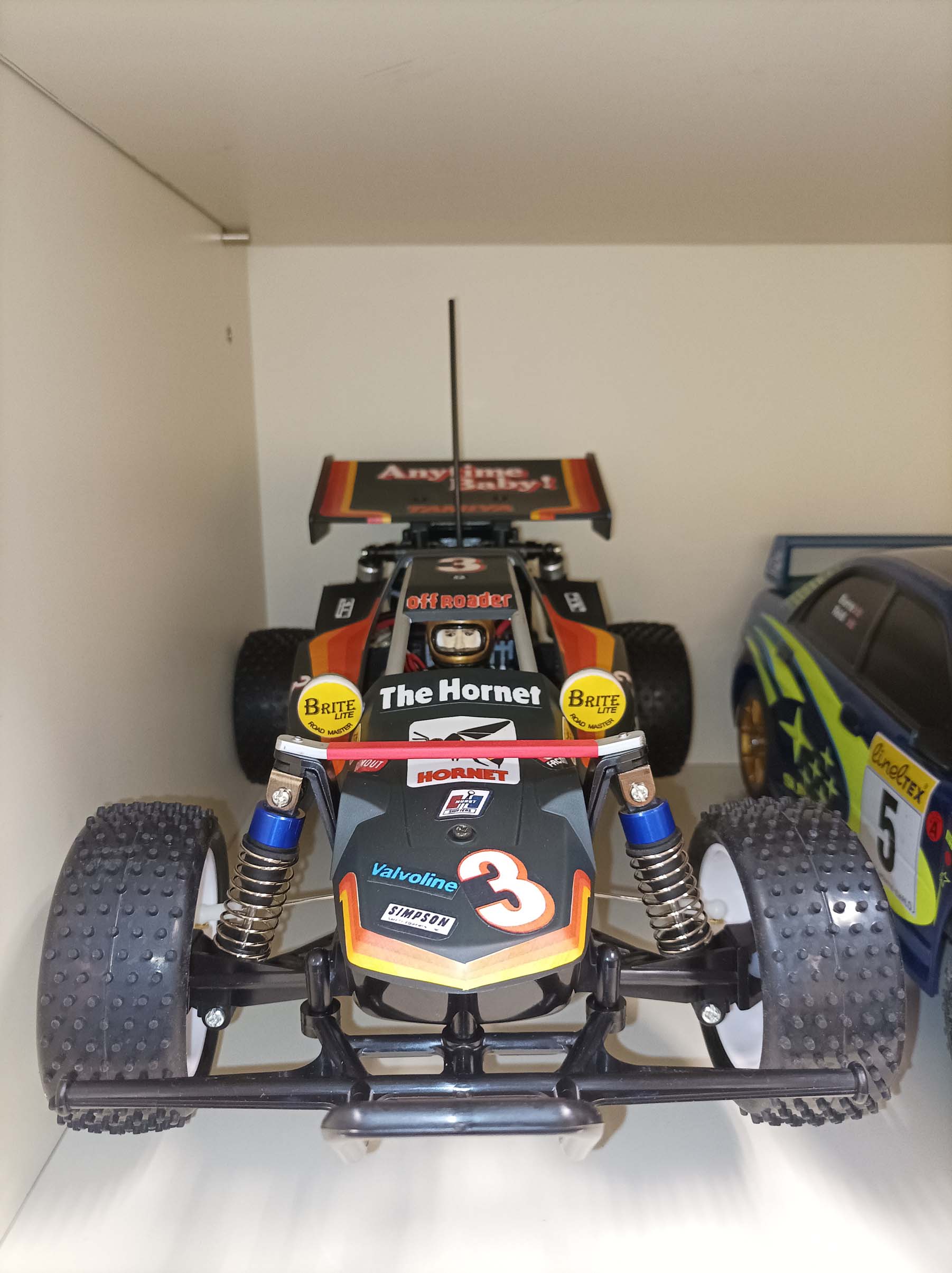

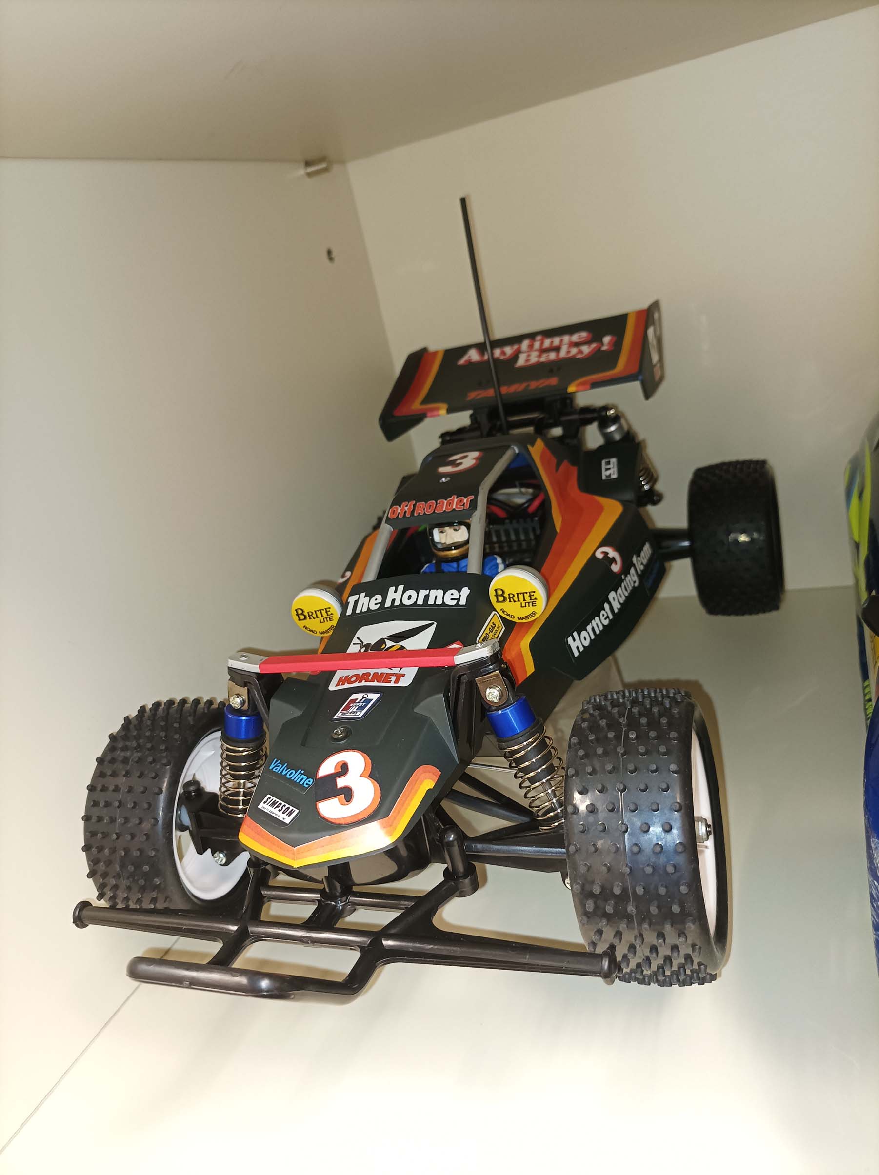

 樓主| moki 發表於 2023-10-7 07:33:43 | 只看該作者
 樓主| moki 發表於 2023-10-7 07:36:02 | 只看該作者
 樓主| moki 發表於 2023-10-7 07:43:52 | 只看該作者

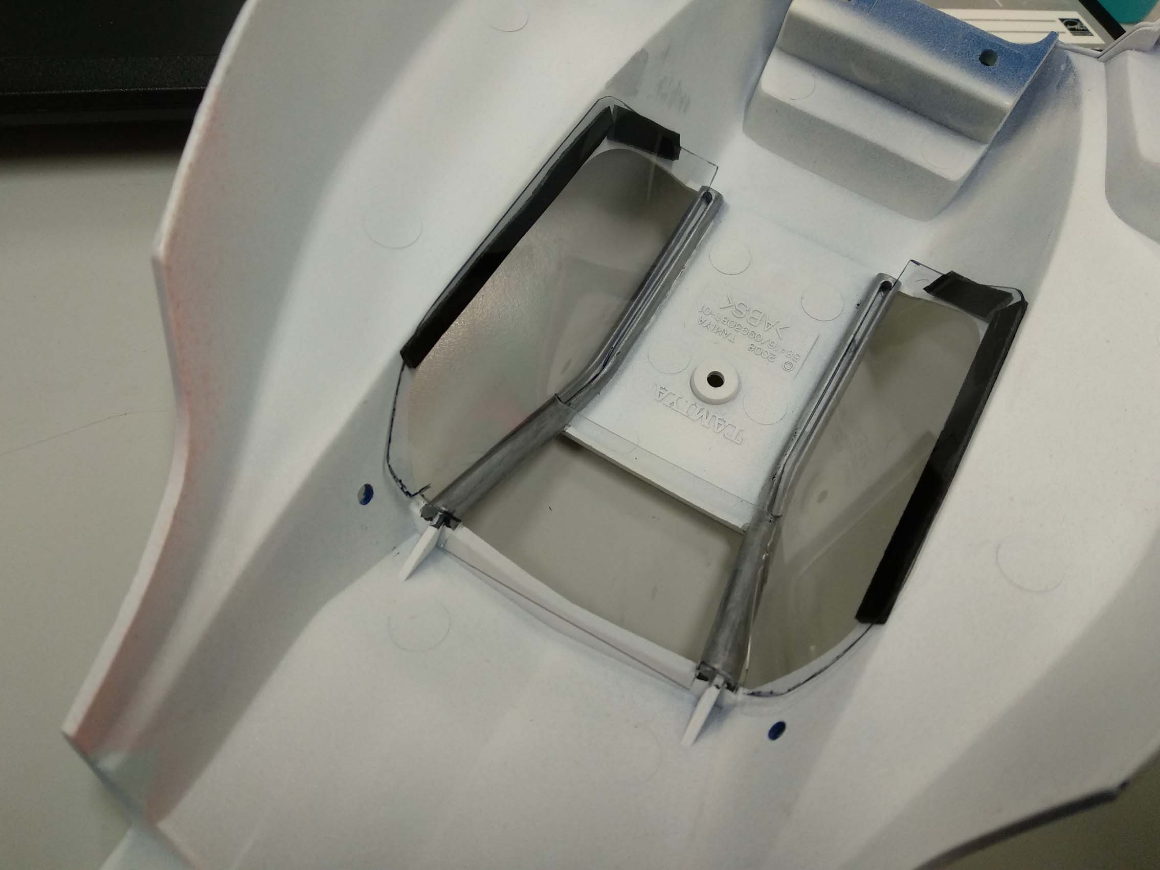

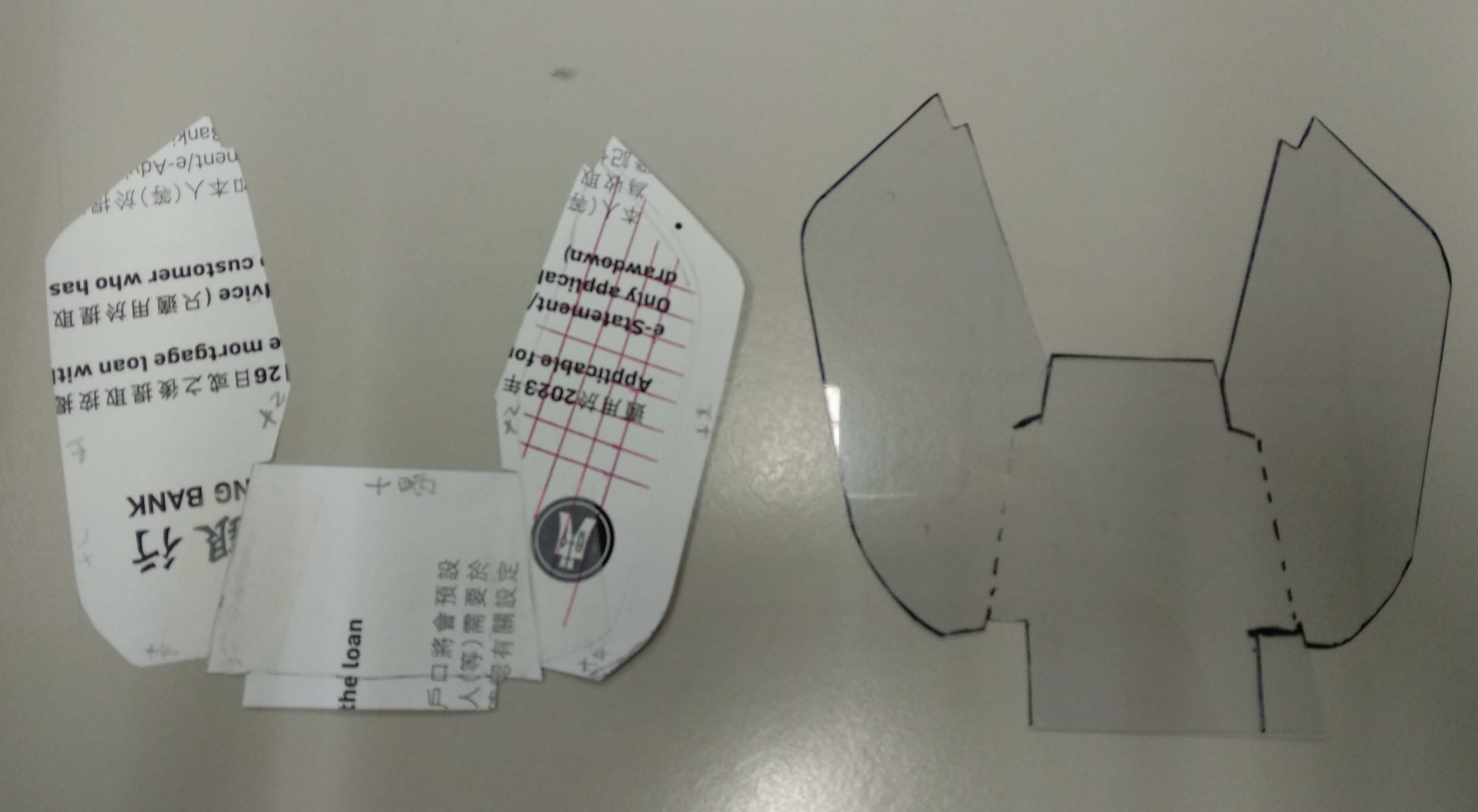

本帖最後由 moki 於 2023-10-7 07:51 編輯

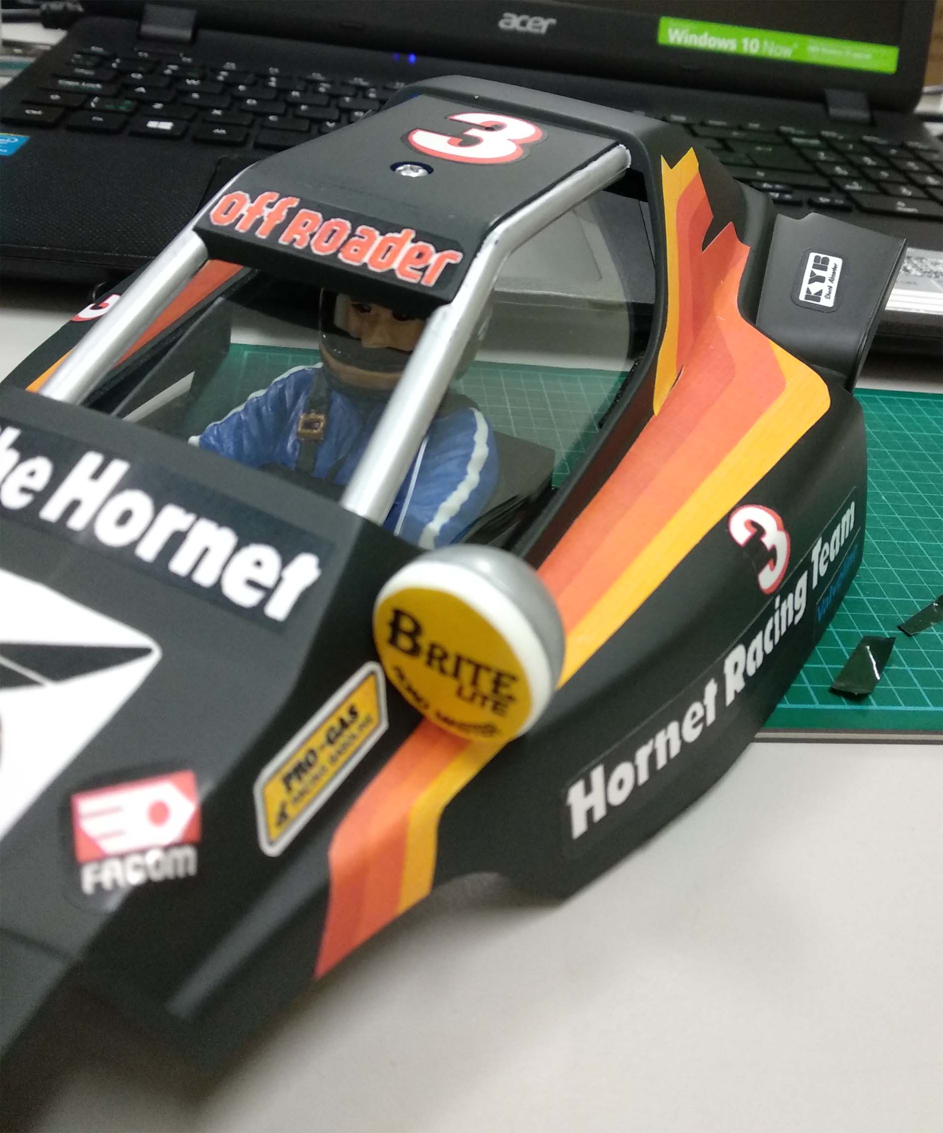

......先攞張紙造個紙樣,然後放張膠片上去抅返個樣出嚟,用雙面貼貼上去,完成。
 樓主| moki 發表於 2023-10-7 07:46:04 | 只看該作者
本帖最後由 moki 於 2023-10-7 07:52 編輯
車內布局......
