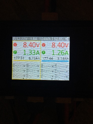

謝謝回覆。我是指快充的情況也很需要很耐才完成,不止是平衡。例如下圖,分別用6A差5000mah和4000mah,差了3小時還未跳去平衡差。是否我的電池太舊/有問題。還是有setting我沒有搞好呢?
 樓主| abba 發表於 2023-3-12 18:37:03 來自手機 | 只看該作者
如下
H2RD 發表於 2023-8-3 10:44:02 | 只看該作者
閣下是否沒有使用平衡充?因為每CELL電壓冇顯示,即閣下冇插平衡頭。
