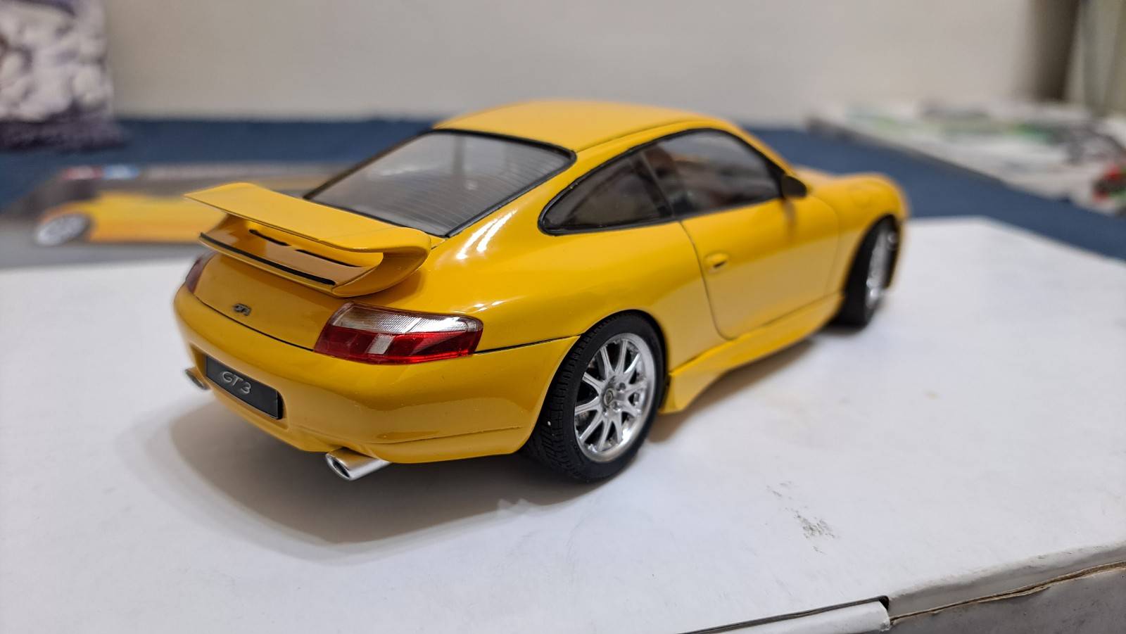

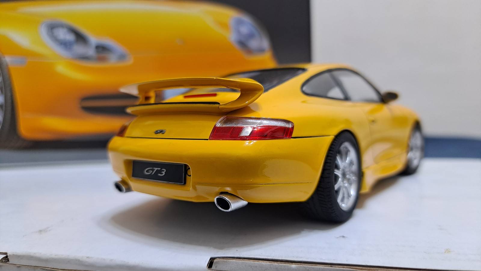

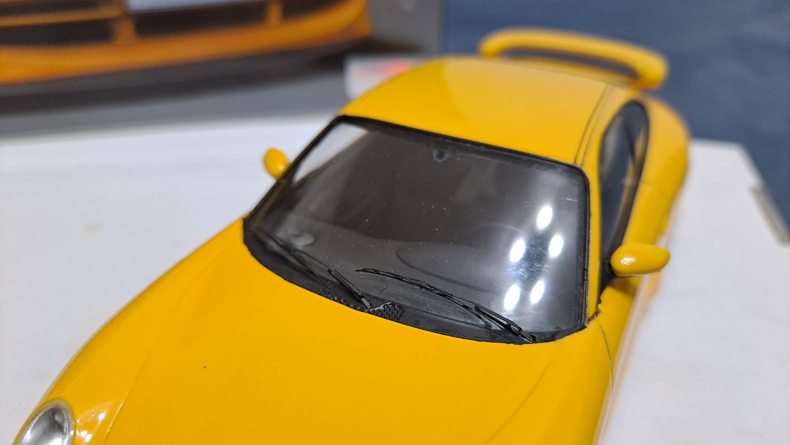

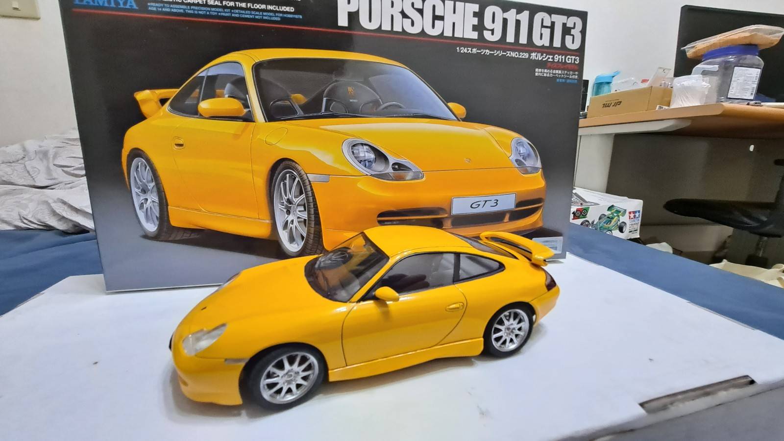

TAMIYA 1/24 911(996) GT3

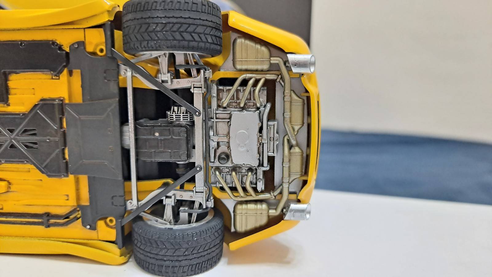

相對比較簡單的套件,引擎只給下半部,上半部省略,
但也因為引擎蓋不用打開,所以與930 turbo一樣保留了正確無比的線條,
我增加了crazy modeler的專屬簡易蝕刻片,主要是碟盤、車牌、雨刷等。

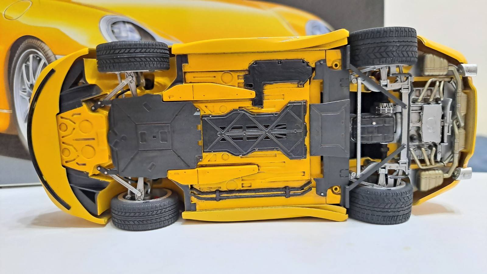

此套件唯一的難點就是底盤與引擎一體成型,分色相當困難。
另外就是方向燈、大燈若依照說明書噴塗透明橘是錯誤的,
標準996確實是這樣,但GT3版本採用的是透明燈罩,內部才用橘色方向燈,
由於本套件沒有做出燈組內部方向燈內構,所以我直接不噴塗處理。

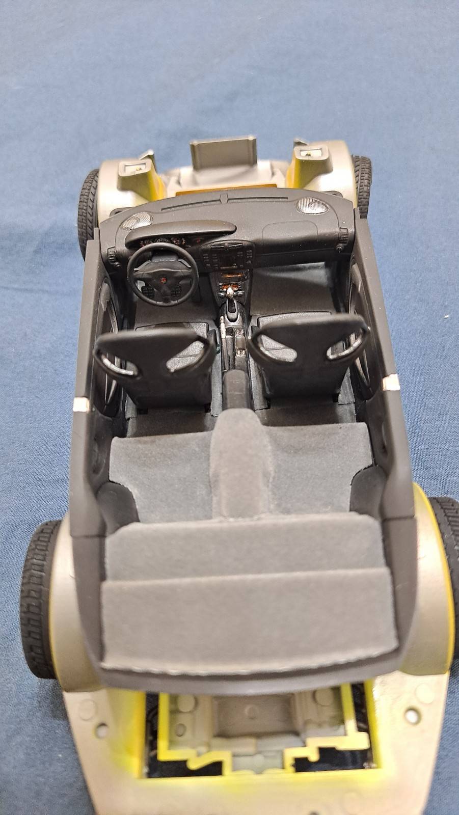

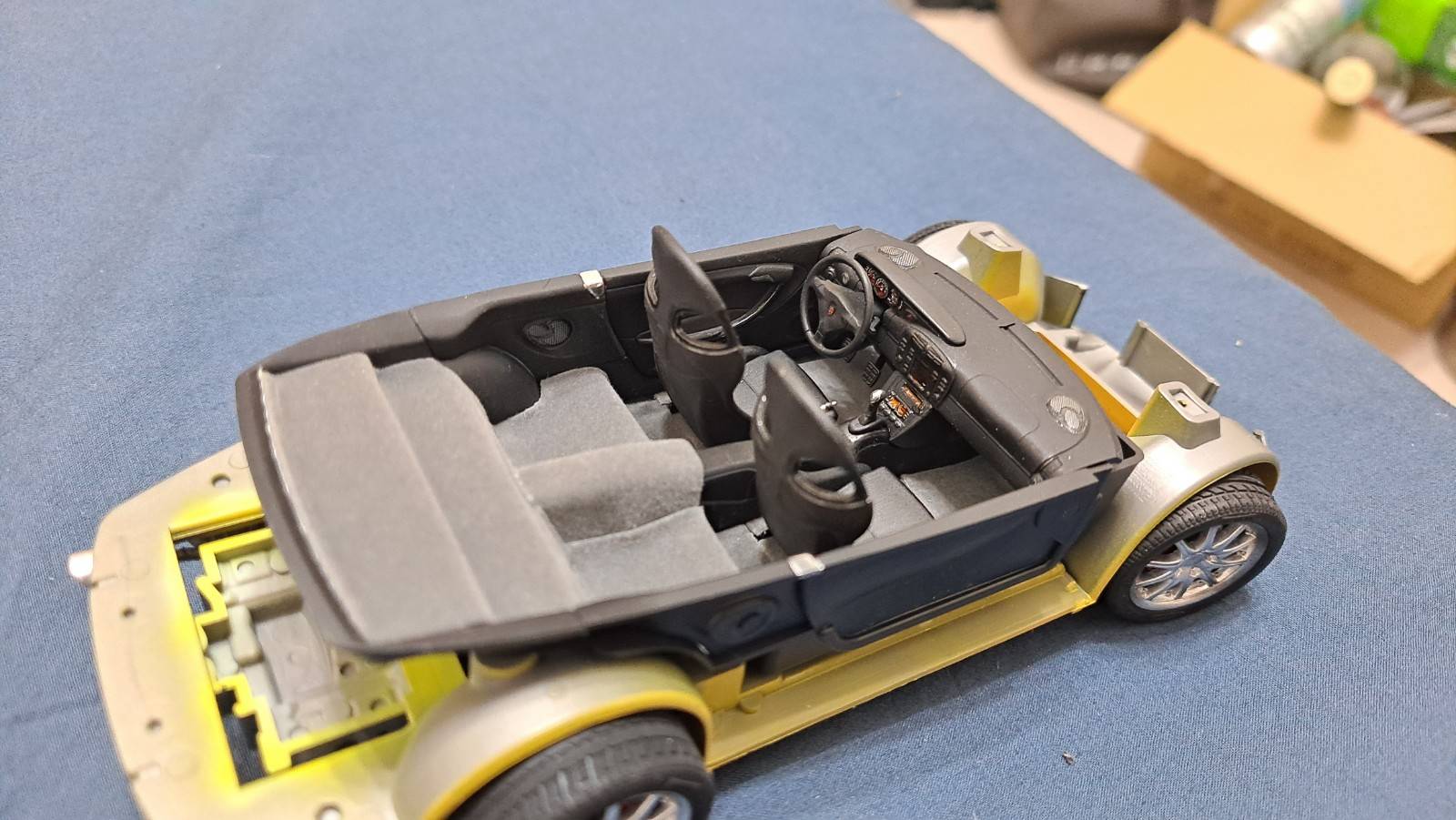

內裝方面若依說明書指示是全部噴上半光黑,
但實車的內門把有銀色區塊,座椅也有黑鐵色亮面部位,製作時要考據一下!
這台996 GT3的特色有兩個,第一個就是本套件是以更早一點面世的996 carrera套件增加一些新零件而來,
如果你要的話, 裡面附的零件也足夠你做出一台標準996 C2(但沒有附上標準版的前座椅);
第二個特徵是本車居然附上了“地毯”,而且是有自黏背膠的,就目前我做過的1/24車模,這應該是第一台有附地毯的。
要注意的是,套件內的自黏地毯,若依照說明書切割,只能覆蓋後半部座椅部分,
但其實份量是夠貼全車的,裁減時盡量集中,剩餘的下角料就足夠貼全車。
