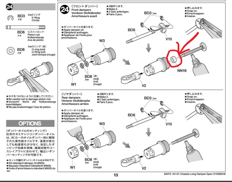

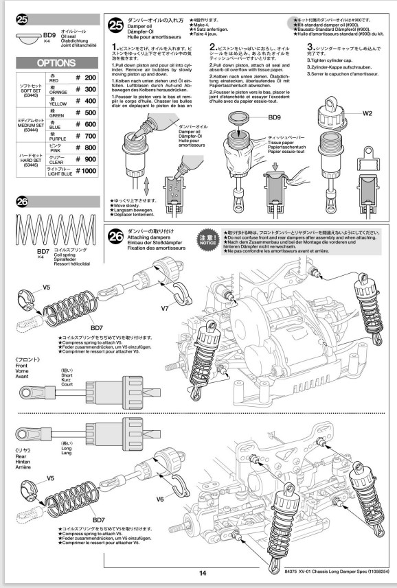

 樓主| cyberkohk 發表於 2022-11-13 11:44:43 | 只看該作者
本帖最後由 cyberkohk 於 2022-11-27 16:52 編輯
rhuae 發表於 2022-8-28 17:56
tamiya有xv01改long damper的套裝;包含54581 54582 54670 53974四個零件,自己找零件買這四個貨號的零件就 ...

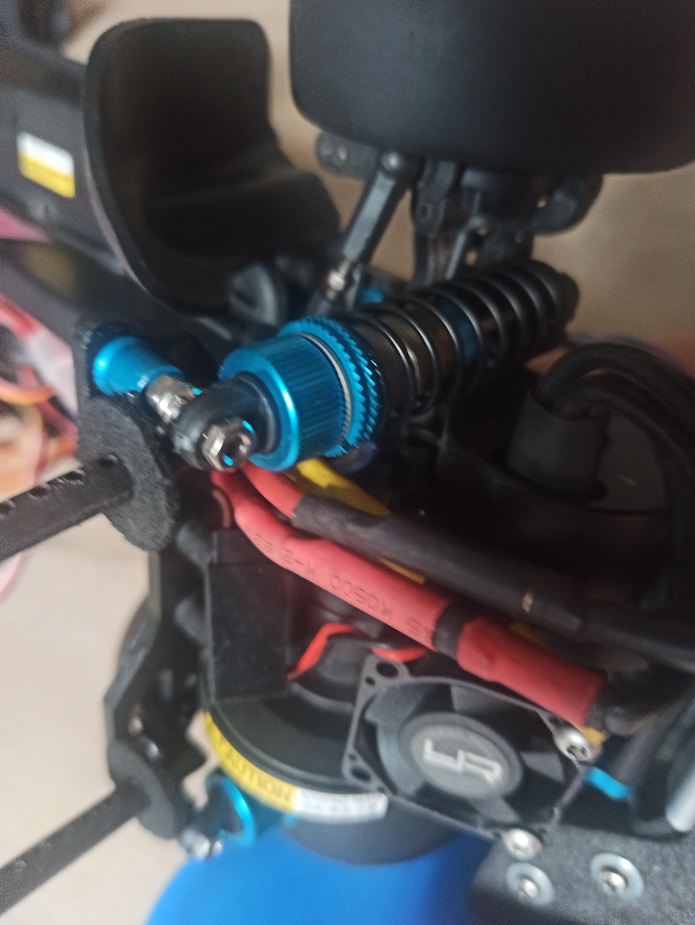

我跟說明書砌但沒有圖中紅圈零件有冇得買回. 如果用CC01套油壓得唔得.用900度油及軟彈弓可以嗎?

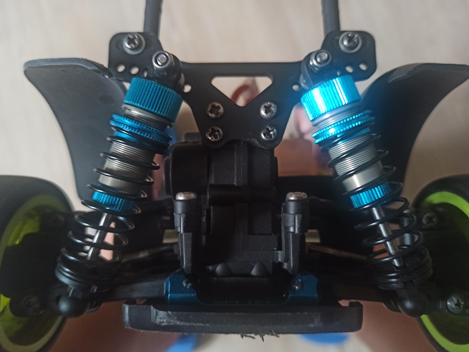

 樓主| cyberkohk 發表於 2022-11-25 11:50:00 | 只看該作者
本帖最後由 cyberkohk 於 2022-11-25 12:21 編輯
改好咗部車啦 , 試咗車bodyroll好明顯 ,部車升高咗更像真 。

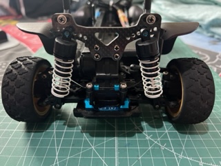

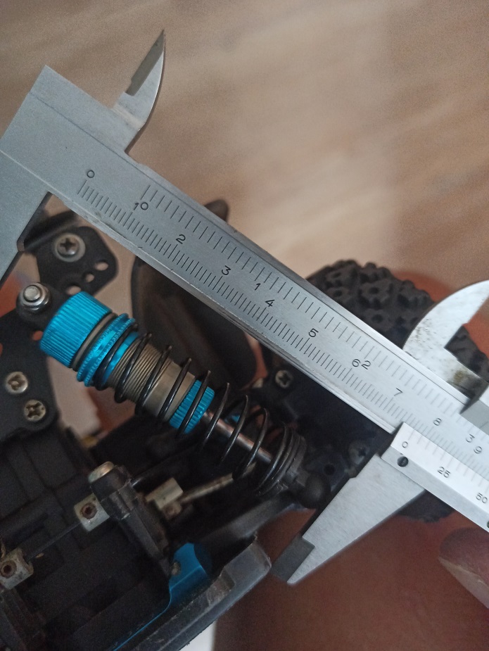

wasabipet 發表於 2023-4-15 12:20:04 來自手機 | 只看該作者
nteast 發表於 2022-9-4 13:17
xv01原廠適配 , 3 racing long damper ,
這套長度多少?

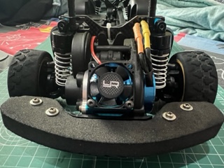

nteast 發表於 2023-4-15 12:44:54 | 只看該作者
wasabipet 發表於 2023-4-15 12:54:42 來自手機 | 只看該作者
bb...
01 定02好??
nteast 發表於 2023-4-15 16:46:35 | 只看該作者
我就鐘意直軸多啲.
