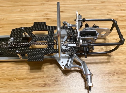

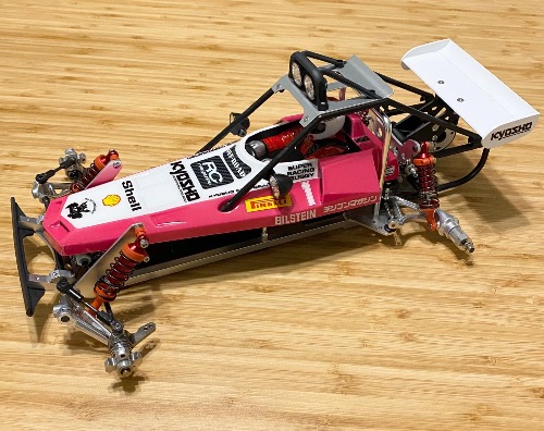

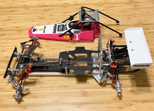

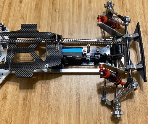

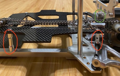

Kyosho rere Turbo scorpion 係長咗濶咗,達到 Yokomo YZ10 size, 用 Mip 4wd 前波箱加鏈條正是80年代的風味
 樓主| tiger1 發表於 2020-6-19 21:56:40 來自手機 | 顯示全部樓層

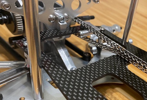

Red = 2 樓 support 柱,後面二支和 read suspension support 相結合,加強剛性
Green = also 2 樓 deck support but 加強波箱和2 deck 一體化,also 加強剛性
ernestf 發表於 2020-6-20 09:47:34 來自手機 | 顯示全部樓層
嘩正呀師兄 !!

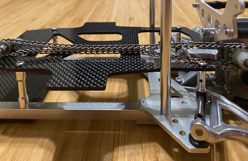

 樓主| tiger1 發表於 2020-6-20 11:49:52 來自手機 | 顯示全部樓層

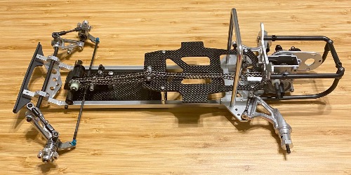

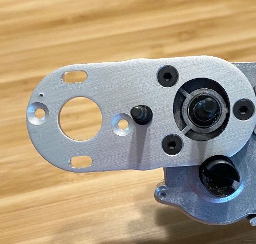

唔知點解嬌嫂咁老套只提供一個摩打位,換齒比好煩。簡簡單單加兩條坑型位(紅圈)咁齒比選擇就好好多了。再在綠圈加大個孔,算係無冇謂謂的偷輕啦 ;)

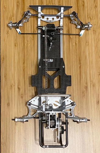

 樓主| tiger1 發表於 2020-8-14 21:27:45 來自手機 | 顯示全部樓層
小小進步

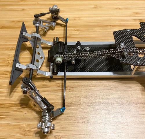

 樓主| tiger1 發表於 2020-8-29 23:54:14 來自手機 | 顯示全部樓層

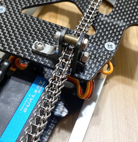

Drivetrain 前方傳動再改良一D
鏈頂改良
garfield88 發表於 2020-9-22 17:05:19 | 顯示全部樓層
請問前波箱點整架?
 樓主| tiger1 發表於 2020-9-22 19:35:28 來自手機 | 顯示全部樓層
請問前波箱點整架?
係MIP 古物用作RC10改4wd 之用
