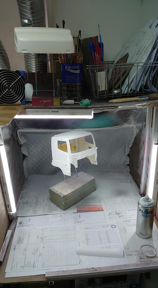

 樓主| AMAT 發表於 2020-4-20 18:49:41 | 顯示全部樓層

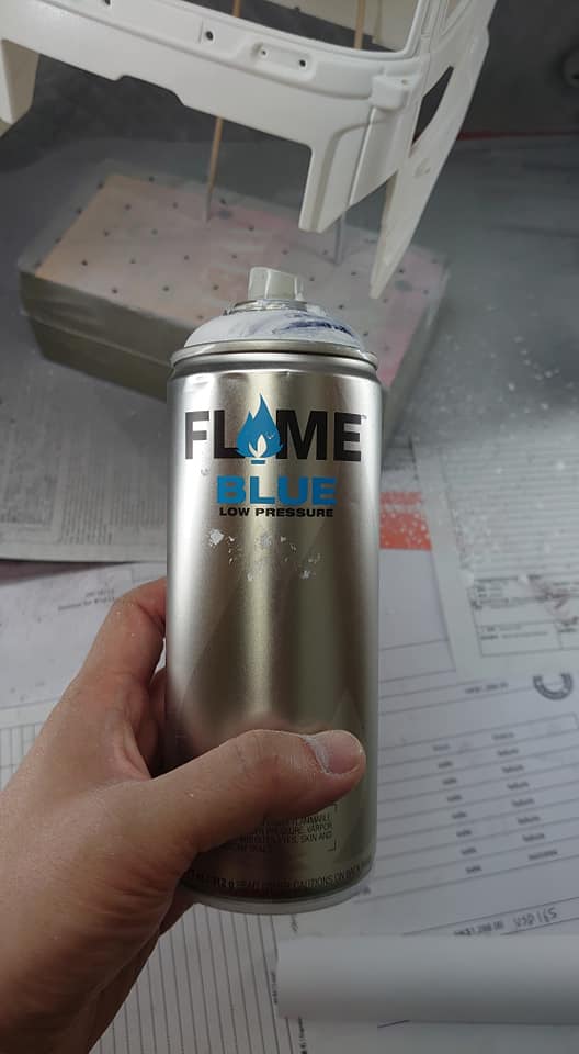

今次上色我唔係用田宮噴罐,係用呢隻FLAME BLUE SPRAY。
佢本來用途係要嚟噴塗鴉,但我試過用佢嚟噴一個JOB嘅模型,好大量,出嚟效果幾唔錯吓,所以今次用佢。
呢隻漆唔係冇缺點,佢一定冇田宮噴罐幼細,另外仲係啞光。但係勝在覆蓋力強,45蚊一支大支過田宮好多,色亦都穩定,一支夠噴晒一隻殼有餘。唔似我我田宮噴罐,要三四支先噴好一個拖頭殼。
個人意見係,如果用佢,記得一定係新買返嚟就用。噴前搵啲地方噴下,噴佢等佢穩定咗先噴件件。
另外佢有一個好處,就係低壓,唔會噴到射開啲MASKING。呢下幾好。
 樓主| AMAT 發表於 2020-4-20 18:51:12 | 顯示全部樓層
呢隻FLAME BLUE係有金屬色,反光效果絕對比田宮好。
乾嘅時間亦都比較短。
有趣係佢金屬色係光面,唔係啞面。
 樓主| AMAT 發表於 2020-4-20 18:52:37 | 顯示全部樓層
由於佢乾得快,我可以好快就落MASKING一隻色。第一日噴白色,用沙紙磨,第二日上埋其他色,好快就搞掂。
我噴完係有上返郡氏啞光油係面保護住,唔係單用FLAME BLUE。
今次我係特登整啞光色,感覺配光面電鍍唔錯。

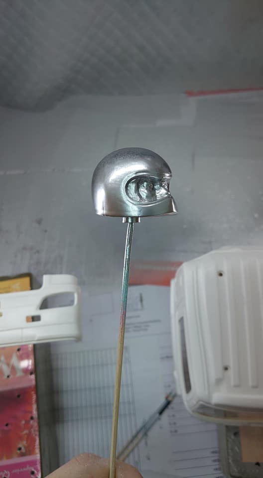

 樓主| AMAT 發表於 2020-4-20 18:56:26 | 顯示全部樓層

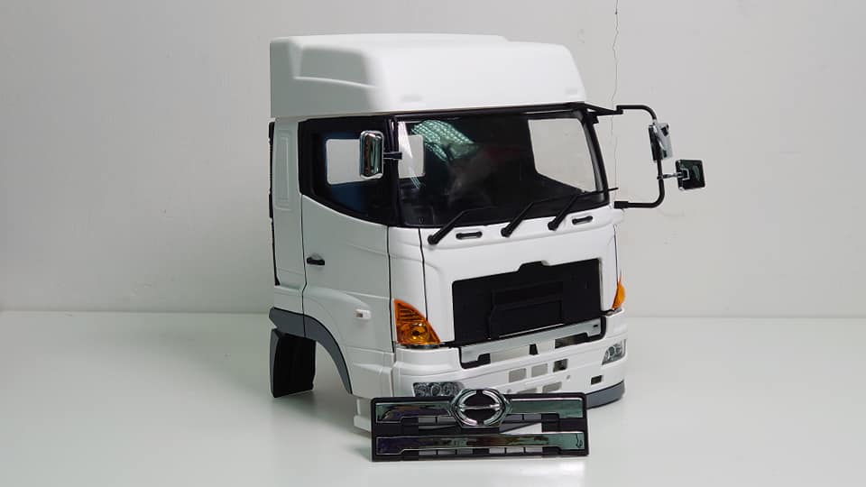

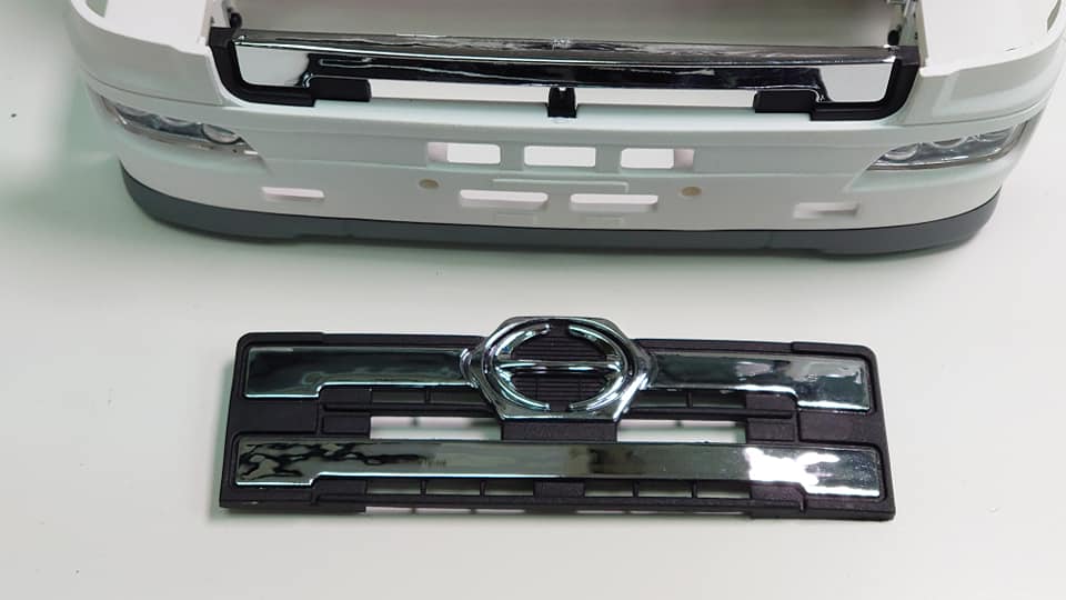

鐳速呢個HINO鬼面罩原身就係電鍍。
HINO唔係全電鍍,有黑邊,所以就要自己MASK做返。
不過做前冇磨一磨,懶咗,啲黑色有機會甩。
宜家唯有小心啲先。

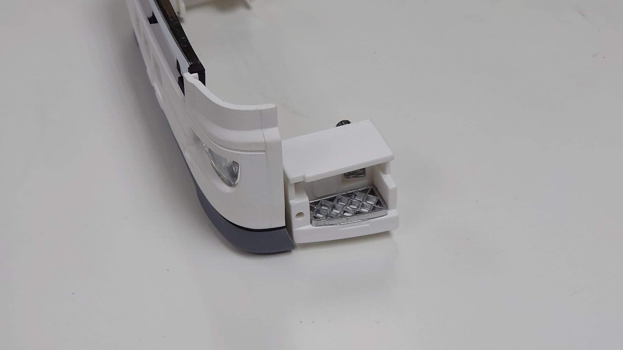

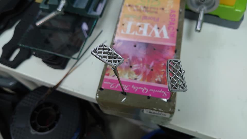

 樓主| AMAT 發表於 2020-4-20 18:57:09 | 顯示全部樓層

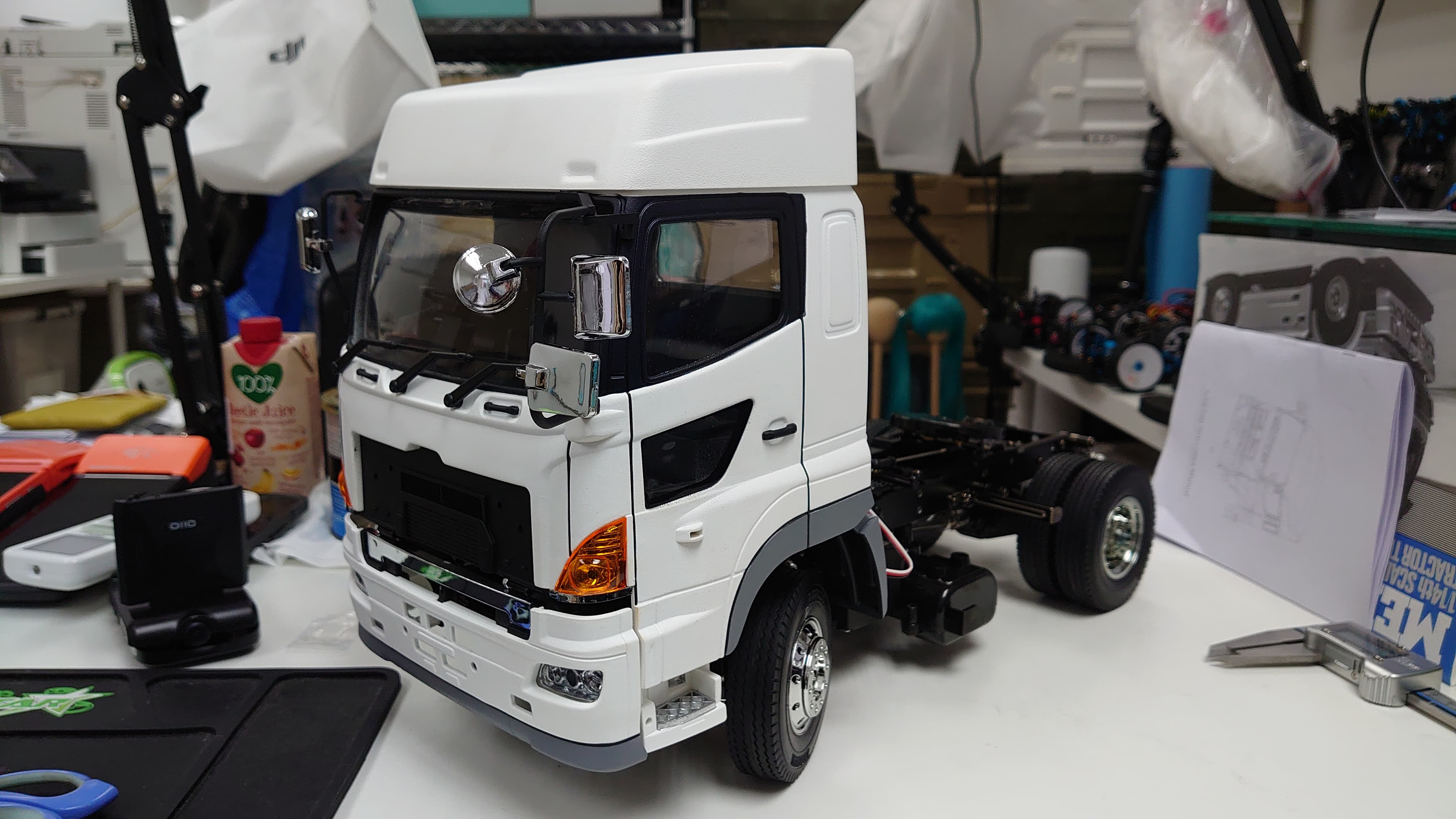

左右上車踩腳位,原裝冇個格,咁就自己RP整返出嚟。

 樓主| AMAT 發表於 2020-4-21 21:44:00 | 顯示全部樓層
加返個腳踏板,順眼好多~

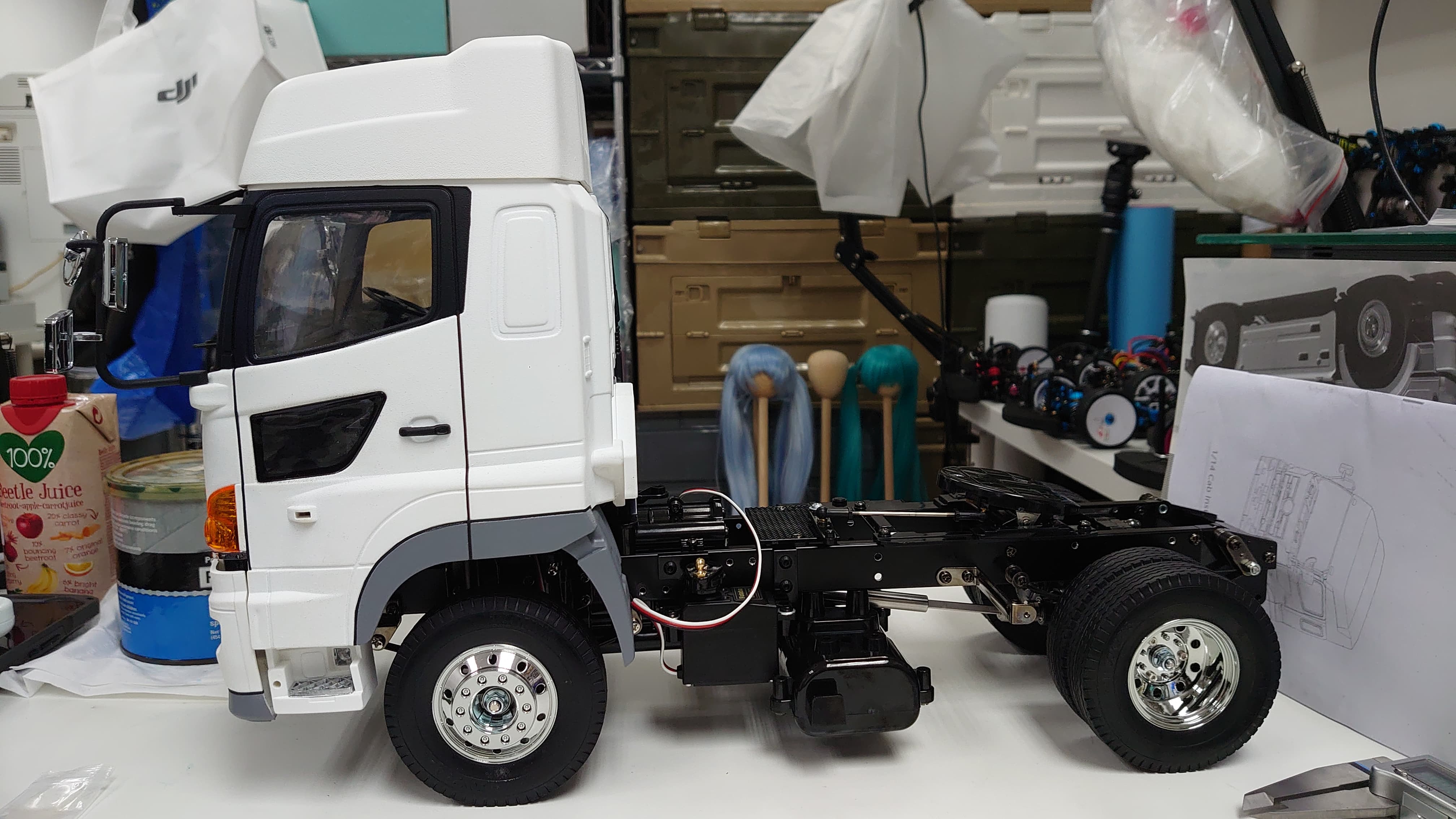

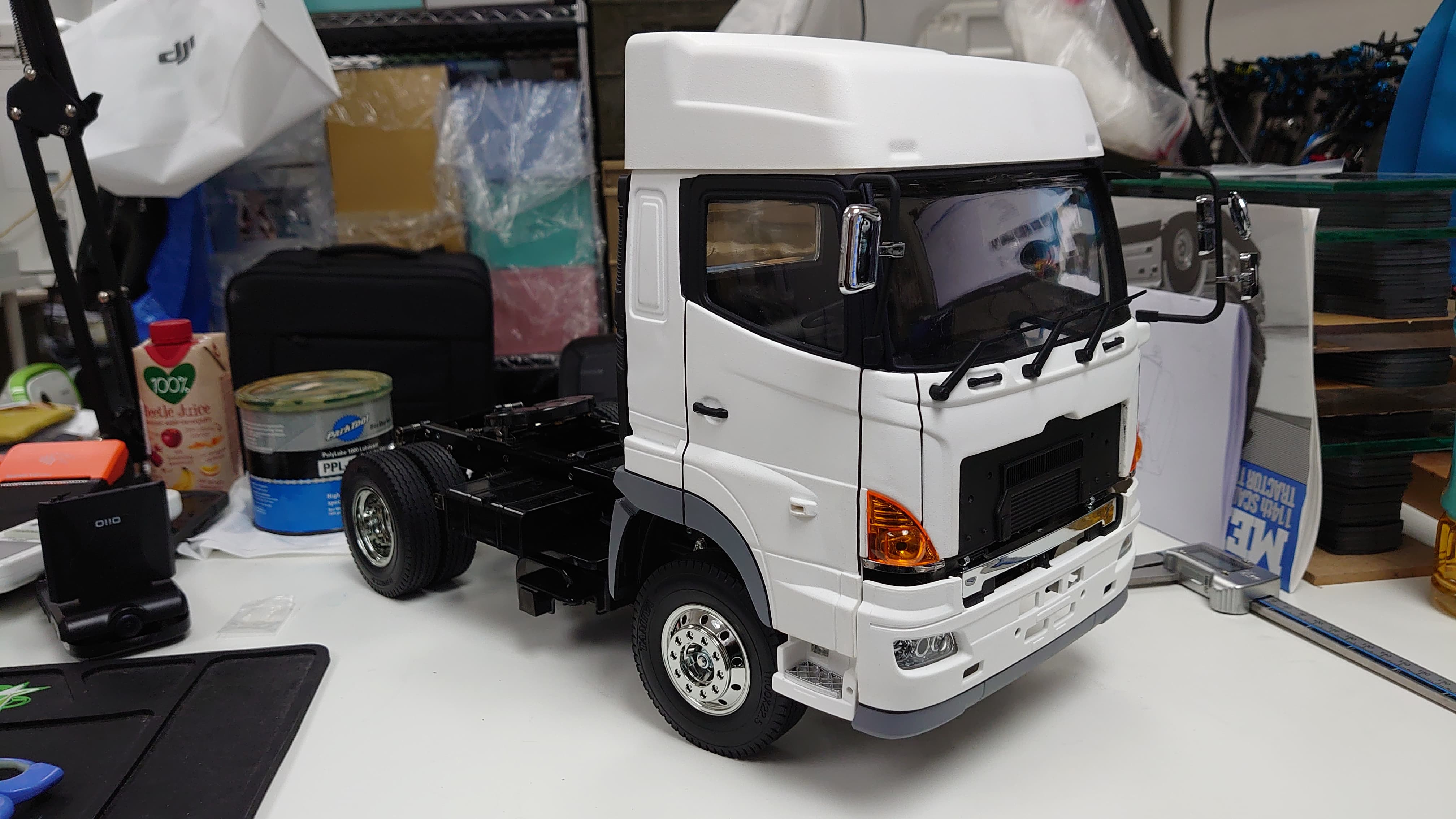

 樓主| AMAT 發表於 2020-4-23 16:27:38 | 顯示全部樓層
砌好個底,放埋屋仔上去~
電子嘢就純粹放咗SERVO,但接收電變未搞。
應該會再自己搞一啲零件自行再安上去,因為鐳速啲鋁件太貴,我自己RP整好過~

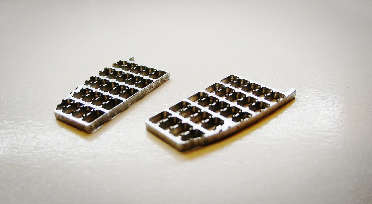

wong530 發表於 2020-4-23 23:42:40 | 顯示全部樓層
可以買像真腳踏
 樓主| AMAT 發表於 2020-4-24 12:55:40 | 顯示全部樓層
可以買像真腳踏
自己整都得,唔駛買。

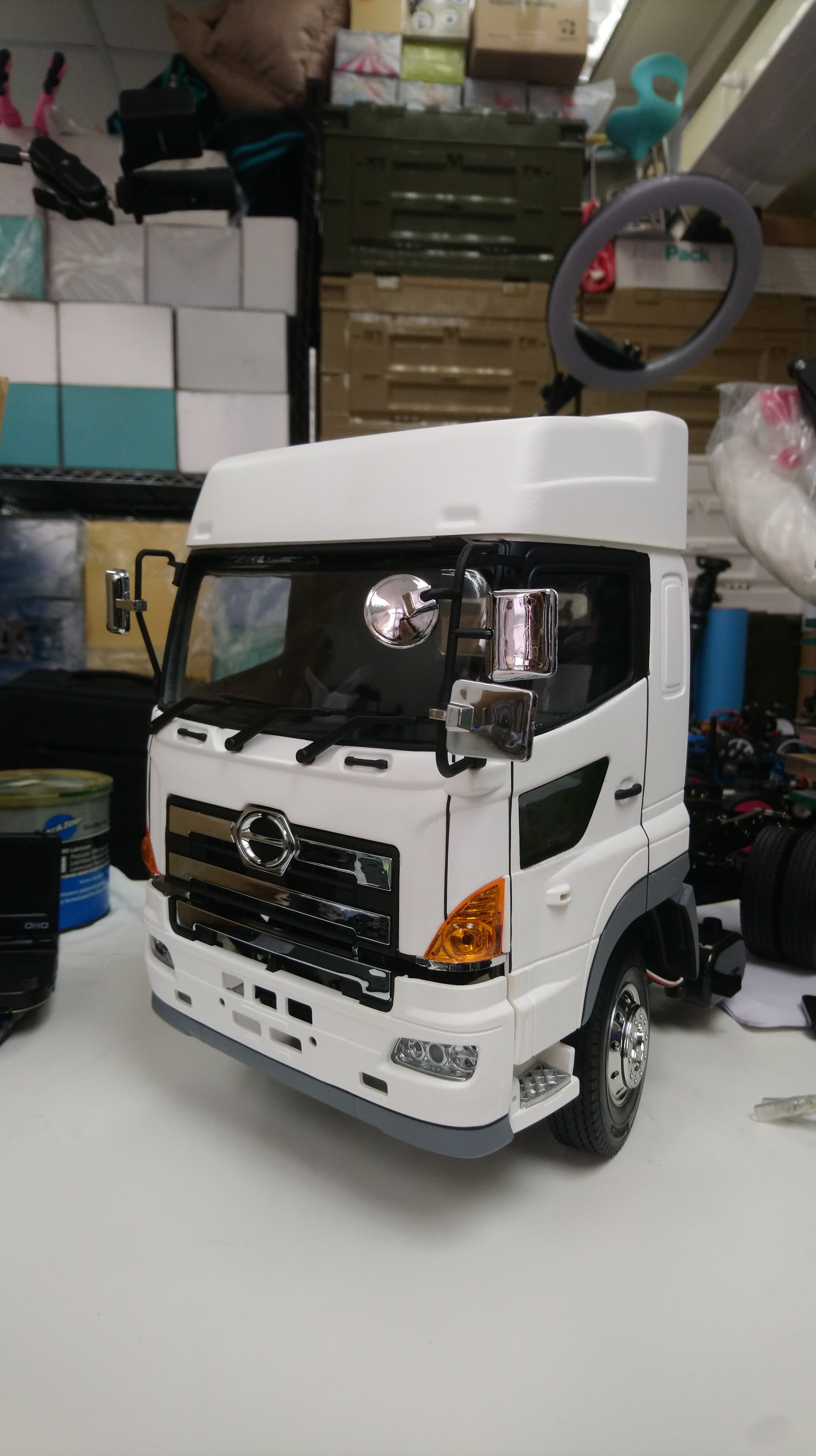

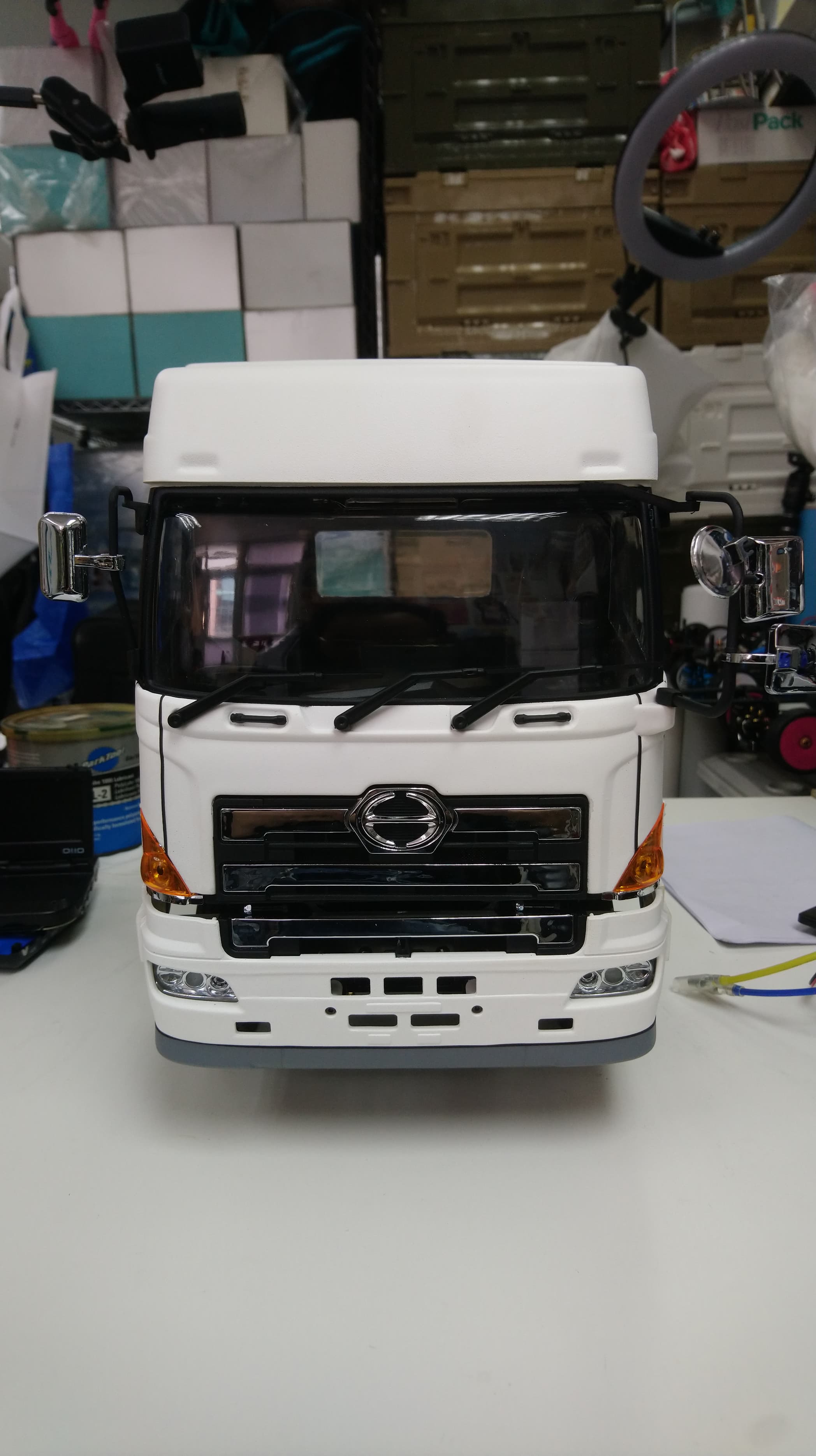

 樓主| AMAT 發表於 2020-4-27 15:17:44 | 顯示全部樓層
裝埋個面罩。
宜家係得閒搞埋啲氣缸之類。
電子嘢仲未裝,因為仲等緊有啲野返.......
