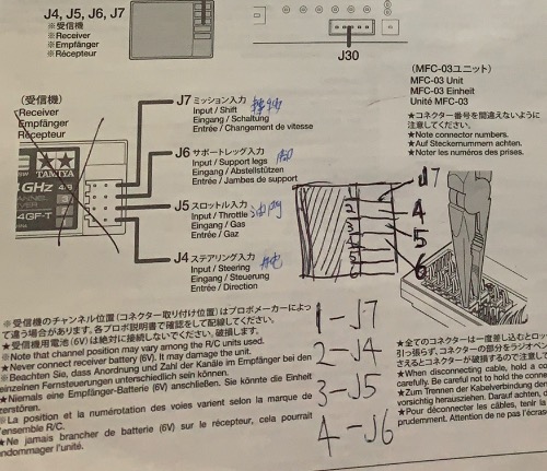

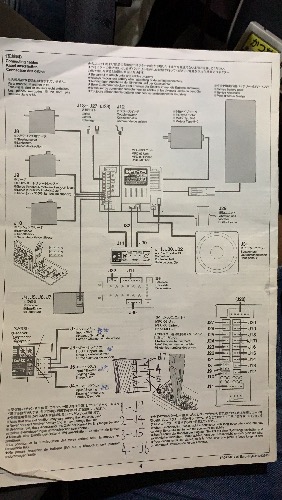

個setting 好似同書明書有出入,說明書係右邊十字制向下著車,向上響安。但我而家個setting係左邊十字制向左著車,向右響安。請問師兄我點set返。
 樓主| Bigfishlun 發表於 2020-4-1 22:38:05 來自手機 | 只看該作者
 樓主| Bigfishlun 發表於 2020-4-1 22:40:42 來自手機 | 只看該作者
我用devo7遙控。左邊十字掣上下是THRO Ch

masterlai 發表於 2020-4-10 12:08:26 | 只看該作者
版控有分美國手、日本手、反美手、反日手
一般常見的是美國手(MODE2)與日本手(MODE1)
你先確認一下如果是左邊十字的上下為油門
就是美國手(遙控器內的MODE2)
美國手的接法是
J7 RUDD
J5 THROTTLE
J4 AILE
J6任一空插槽並指定執行按鍵
日本手(MODE1 油門在右邊)的接法是
J5 THROTTLE
J7 AILE
J4 RUDD
J6 任一空插槽並指定執行按鍵
