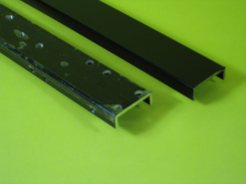

以經在KWS買到最後一套鋁合金20寸龍骨一對,
但可能需要穿孔加工,但叫做有小小希望。
物料本身好靚。

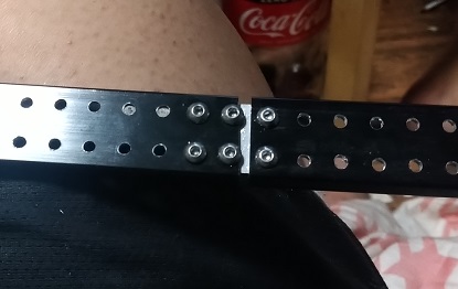

终终找到傳説中的  100CM  1米長,原材料光身  " 龍骨  "

借用工房師兄照片,是上方光身龍骨, 1米長
