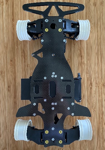

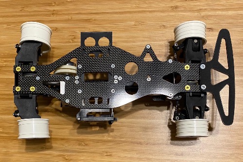

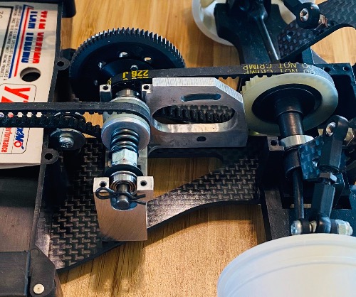

我出 YR4 SP custom
 樓主| tiger1 發表於 2020-3-4 22:16:09 來自手機 | 只看該作者

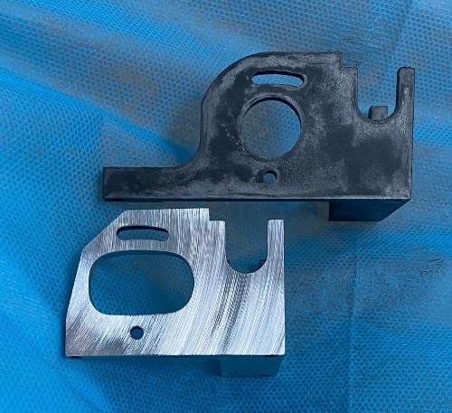

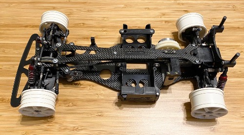

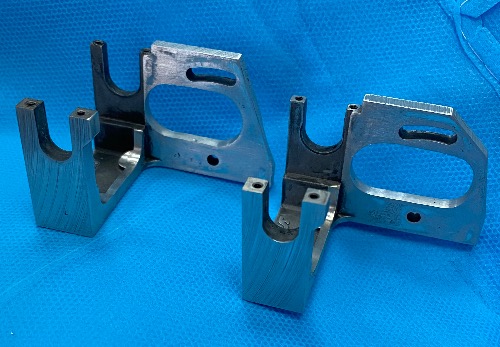

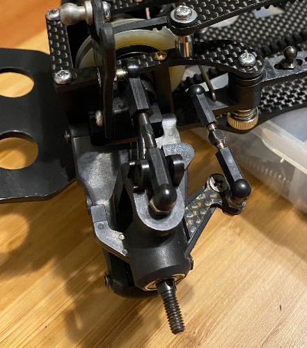

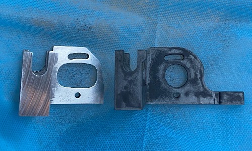

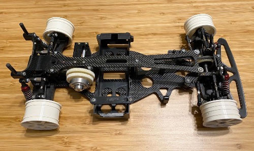

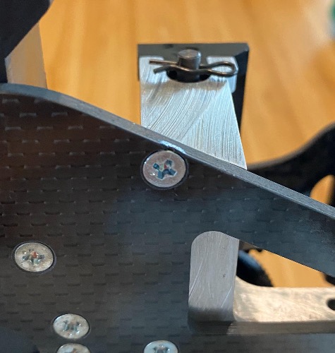

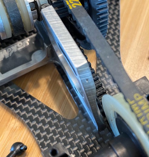

原裝尾 pulley can rub the motor mount, no good, slim down motor mount much better l. Also level out rear upper link. Original slanted, no good
 樓主| tiger1 發表於 2020-3-4 22:17:20 來自手機 | 只看該作者
 樓主| tiger1 發表於 2020-3-4 22:18:53 來自手機 | 只看該作者

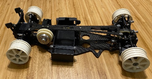

暫時放住 ONEWAY + slipper pulley
sniper 發表於 2020-3-5 07:12:59 | 只看該作者
motor mount 自己開料??
 樓主| tiger1 發表於 2020-3-5 10:37:44 來自手機 | 只看該作者
motor mount 自己開料??
No la. Cut down original
rexcheung 發表於 2020-3-5 17:35:39 | 只看該作者
Great machining on motor mount.

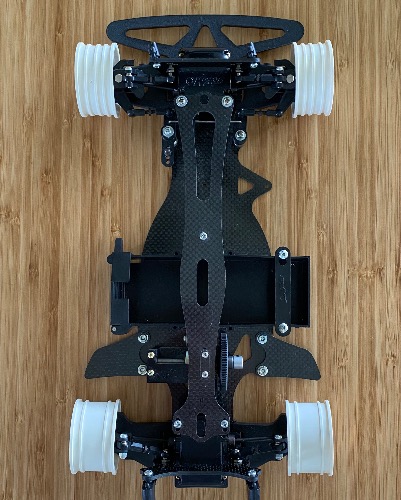

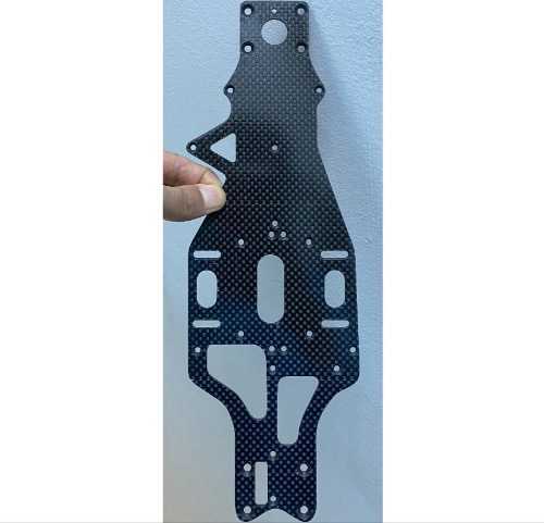

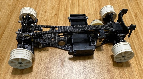

May I ask which chassis is your SP Custom? As 2~3 chassis photos posted on this thread. Thanks a lot.
rexcheung 發表於 2020-3-5 17:38:59 | 只看該作者
One more question, is the belts length changed? Thanks again.
 樓主| tiger1 發表於 2020-3-5 21:48:46 來自手機 | 只看該作者
Same belt. The car was a YR4 Sp= First generation YR4 with graphite chassis
 樓主| tiger1 發表於 2020-3-5 21:50:43 來自手機 | 只看該作者
May I ask which chassis is your SP Custom? As 2~3 chassis photos p ...

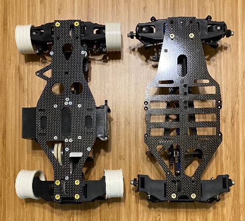

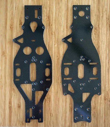

This YR4 custom is using a self-designed chassis. The concept is to max out the mod in material & geometry base on what I think is the best. Ti screws too

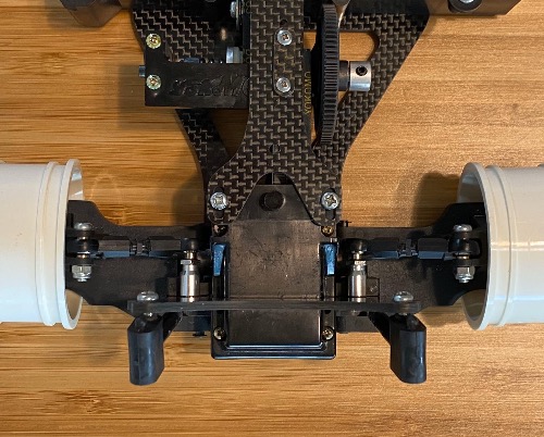

 樓主| tiger1 發表於 2020-3-13 21:44:10 來自手機 | 只看該作者
 樓主| tiger1 發表於 2020-3-13 21:55:22 來自手機 | 只看該作者

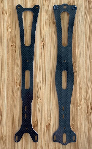

YR4SP left
YR4m2 TypeJ Pro on right

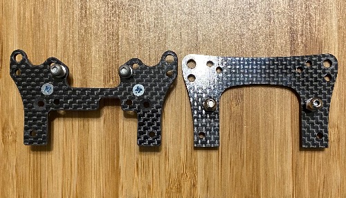

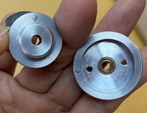

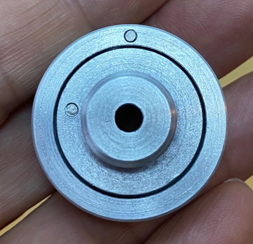

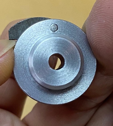

 樓主| tiger1 發表於 2020-6-17 18:08:51 來自手機 | 只看該作者

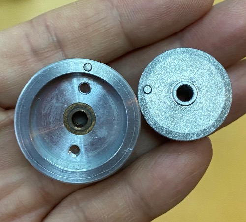

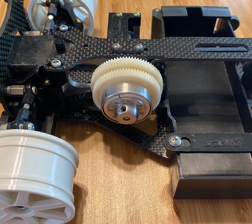

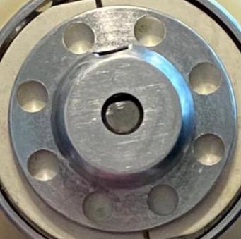

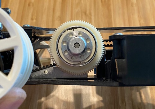

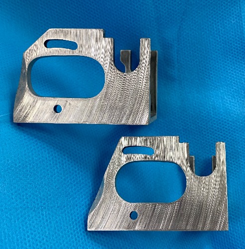

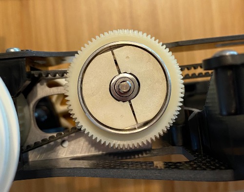

This 2 speed was designed with a ‘catcher’, on-off system, not smooth on shifting from 1 to 2 gear, chew up the spur gear 磨薑

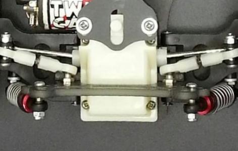

 樓主| tiger1 發表於 2020-6-17 18:09:54 來自手機 | 只看該作者
 樓主| tiger1 發表於 2020-6-17 18:11:08 來自手機 | 只看該作者
 樓主| tiger1 發表於 2020-6-17 18:13:25 來自手機 | 只看該作者

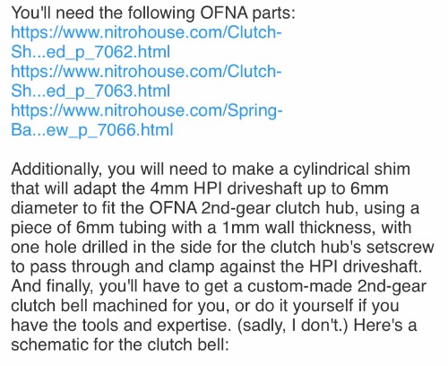

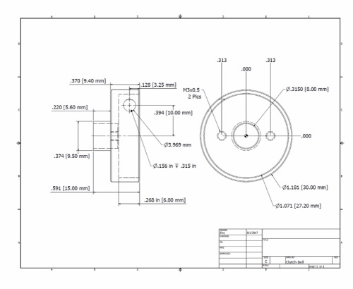

Part list from another bro on RCTECH
I did not make a new clutch bell, just trimmed down the Yokomo original clutch bell ;)
